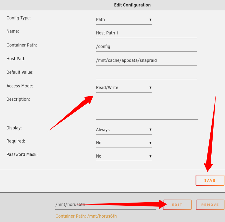

2 hours ago, SidM said:
Das war auch mein erster Gedanke, aber dort ist nichts zu finden. Beim Template habe ich auch nicht wirklich etwas gefunden, das kann aber auch mangelnden Wissen liegen.
Steht drin.
Mode ro für Read Only.
Hier der Ausschnitt.Screenshot_20231230-021442_Firefox.thumb.png.c3d2ca83d86a8a126449699a9fe570fd.png
Du weißt wo man die Templates findet?
Auf dem USB Stick/Flash -> /boot/config/plugins/dockerMan/templates-user
Dafür muss man nicht das Template bearbeiten. Man klickt beim Pfad einfach auf EDIT.
Hatte es so verstanden das dies bei ihm aus irgendeinem Grund nicht vorhanden war.
Aber das ist natürlich der favorisierte Weg.
Danke für die Screenshot Doku.👍
