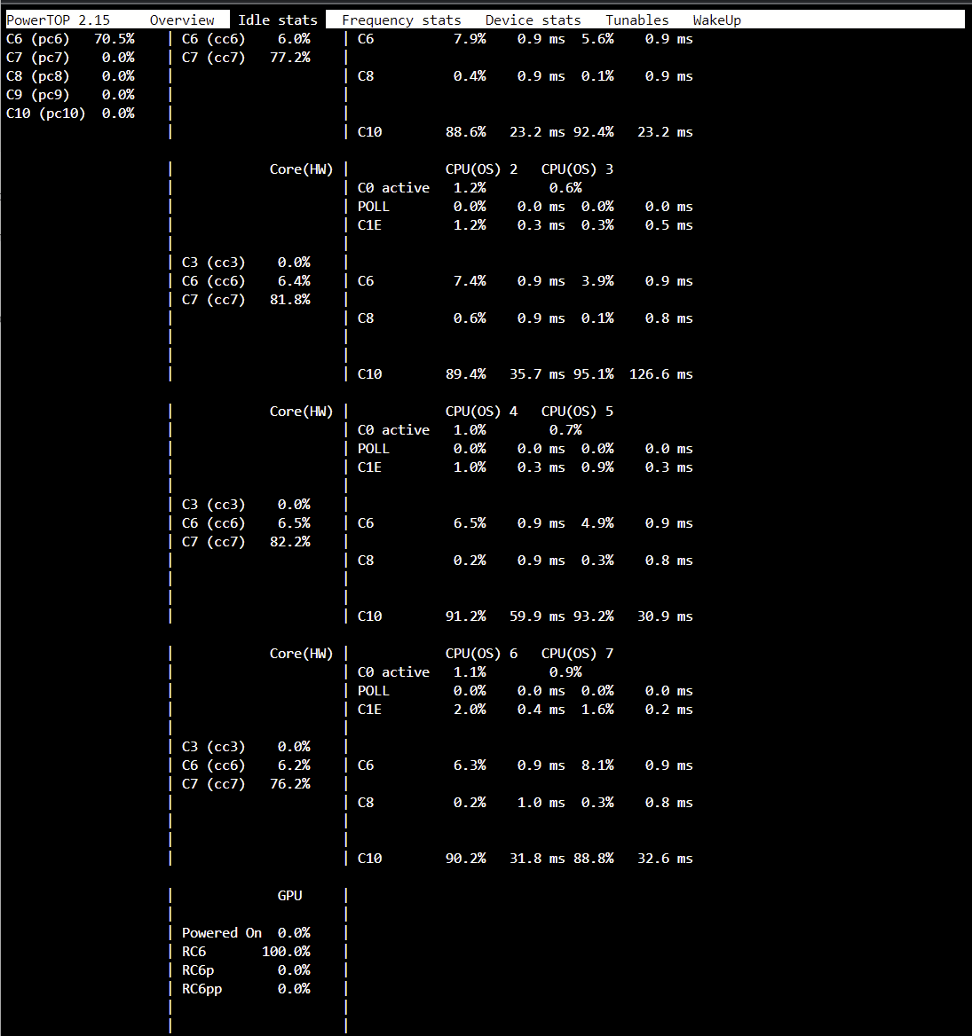

ich habe es leider erst jetzt geschafft mich zurückzumelden. Die Hardware ist eingetroffen und zusammengebaut. Die ersten Verbauchswerte sehen ganz gut aus (Denke ich^^). Gemessen wurde mit einer Gosund EP2 (Geflashed mit Tasmoata und kalibriert). Aktuell liegt der Verbrauch zwischen 9-13 Watt (Platten sind im Spin down). Als Platten sind im Moment eine Western Digital WD Blue 4TB () und eine Seagate BarraCuda 3TB (ST3000DM007-1WY10G_ZFN1DYMR) im Einsatz. Die Platten werde ich in nächster Zeit tauschen.  Die Intel Pro 1000 VT Quad Port habe ich wieder ausgebaut, da der Verbrauch direkt auf 25 Watt angestiegen ist. Hat hier einer, eine Empfehlung für eine Alternative?
Ich habe mal Powertop installiert wie hier beschrieben:
und erhalte folgende Ausgabe:
Nach Eingabe "powertop --quiet --auto-tune" erhalte ich folgende Ausgabe:

Ist das So richtig? Ich vermute nicht ^^
ASPM wurde im Bios schon Konfiguriert und das "package c state limit" auf C10 gesetzt. Bin gerade dabei das iGPU Plugin zu installieren. tips & tweaks Plugin habe ich schon eingerichtet.
Was sagt ihr zu den Werten?
Gibt es noch must have Tools/plugins die auf einen Unraid System nicht fehlen dürfen? Nerdtools habe ich installiert. ;-)
Über Rückmeldungen würde ich mich freuen. Allen noch einen schönen Abend 🙂
6 hours ago, ulf1987 said:
powertop: /lib64/libncursesw.so.6: no version information available (required by powertop)
powertop: /lib64/libtinfo.so.6: no version information available (required by powertop)
Cannot load from file /var/cache/powertop/saved_parameters.powertop
File will be loaded after taking minimum number of measurement(s) with battery only
Die Meldung kannst du ignorieren.
Meiner Meinung nach gut.
Nur die Tools/Plugins die du benötigst. Alles was du nicht brauchst/nutzt runter vom Server.
das kann dann schonmal keine Probleme bereiten😉
