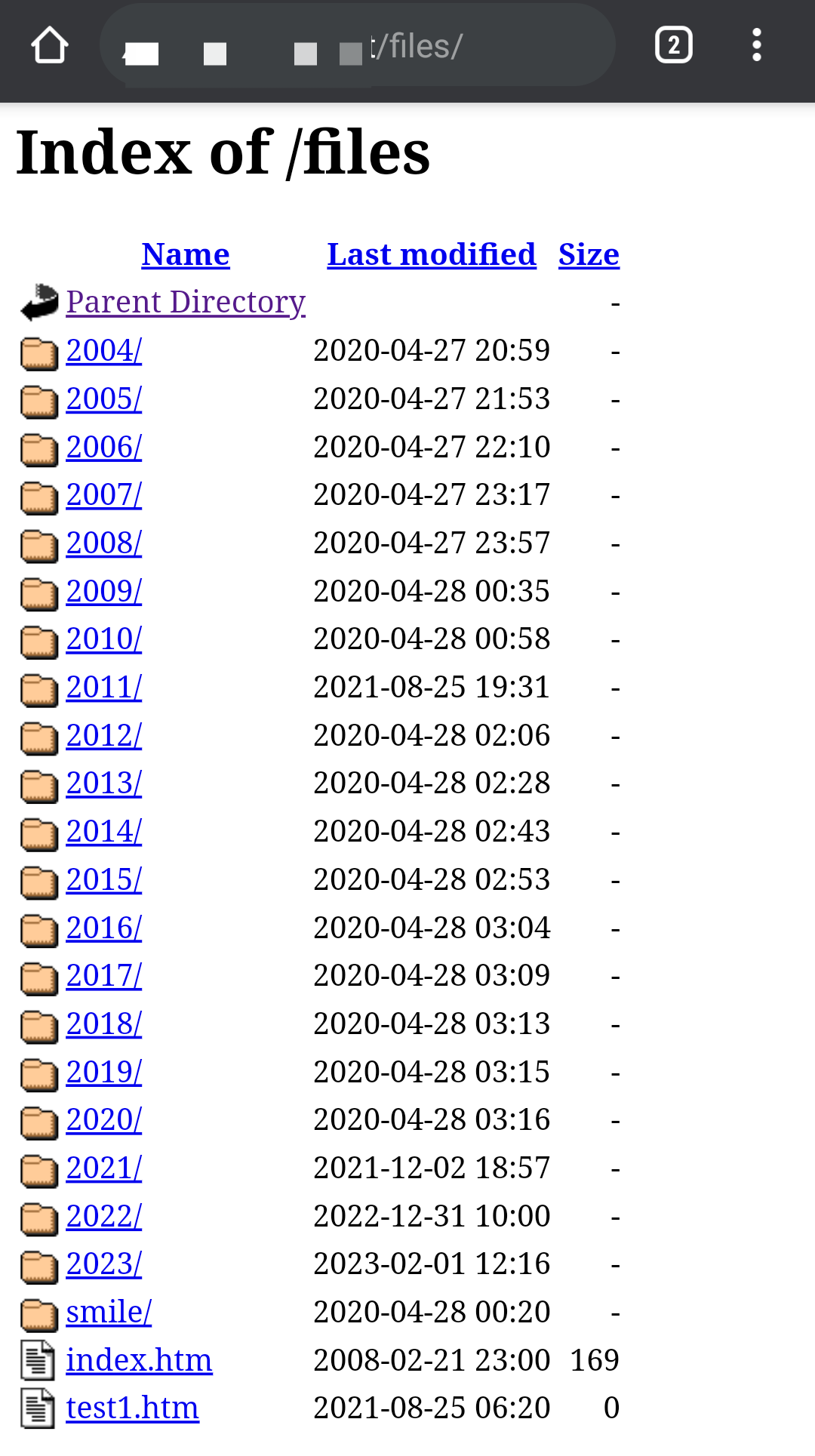

Schau dir mal den Apache Webdav Container von mir an. Ganz primitiv nur ein User möglich. Man sollte aber zumindest einen Login hinterlegen oder die erlaubten HTTP Methoden auf GET begrenzen. Dann geht auch ein rein lesender Zugriff. Aber klar, dann kann natürlich jeder auf der Welt darauf zugreifen.
Dann brauchst du nur noch wie gehabt DuckDNS und NPM oder wie auch immer du den Zugriff von außen bereitstellen willst.
Man kann den Container übrigens auch mehrfach mit unterschiedlichen Logins installieren, falls man mehrere Ordner und User braucht.
Apache hat über ein Modul WebDAV integriert und greift dann direkt auf das Dateisystem zu. Das läuft daher im Gegensatz zu Nextcloud ohne Datenbank und ohne Dateiindexierung usw. Der Container ist meine ich auch keine 10MB groß.

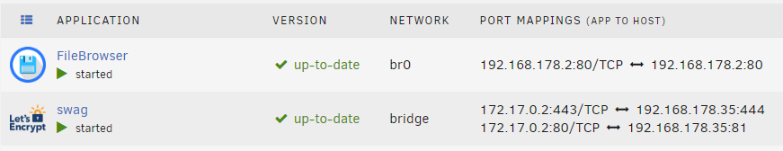

Vielen Dank für Eure Tipps. Ich fange mal mit dem Filebrowser an. Ich will das für meinen Kumpel schon mal üben. Und schwupps komme ich direkt an meine Grenzen. Netzwerk: 0 Points.
Standard scheint "br0" zu sein. Bei mir läuft bisher alles unter "bridge". Der Container nimmt sich aber gleich eine eigentlich reservierte IP aus meinem Netzwerk. Stelle ich auf "bridge" oder "host" um läuft er nicht mehr intern.
Also wieder zurück auf "br0". Was mache ich denn jetzt mit dem um das nach außen freizugeben? Ich würde das gerne über mein SWAG und HTTPS laufen lassen. Ich kann ja jetzt schlecht diesen HTTP Port nach außen freigeben.
Dann stimmt was nicht mit deiner DHCP Range bzw du hast scheinbar eine feste IP vergeben, die innerhalb der DHCP Range liegt. Weil br0 bekommt die IP ja von deinem DHCP Server. So sollte es zumindest sein.
host, port 80 wird von unraid genutzt ...
bridge, such Dir einen freien Port aus
br0 wäre immer meine Empfehlung ;)

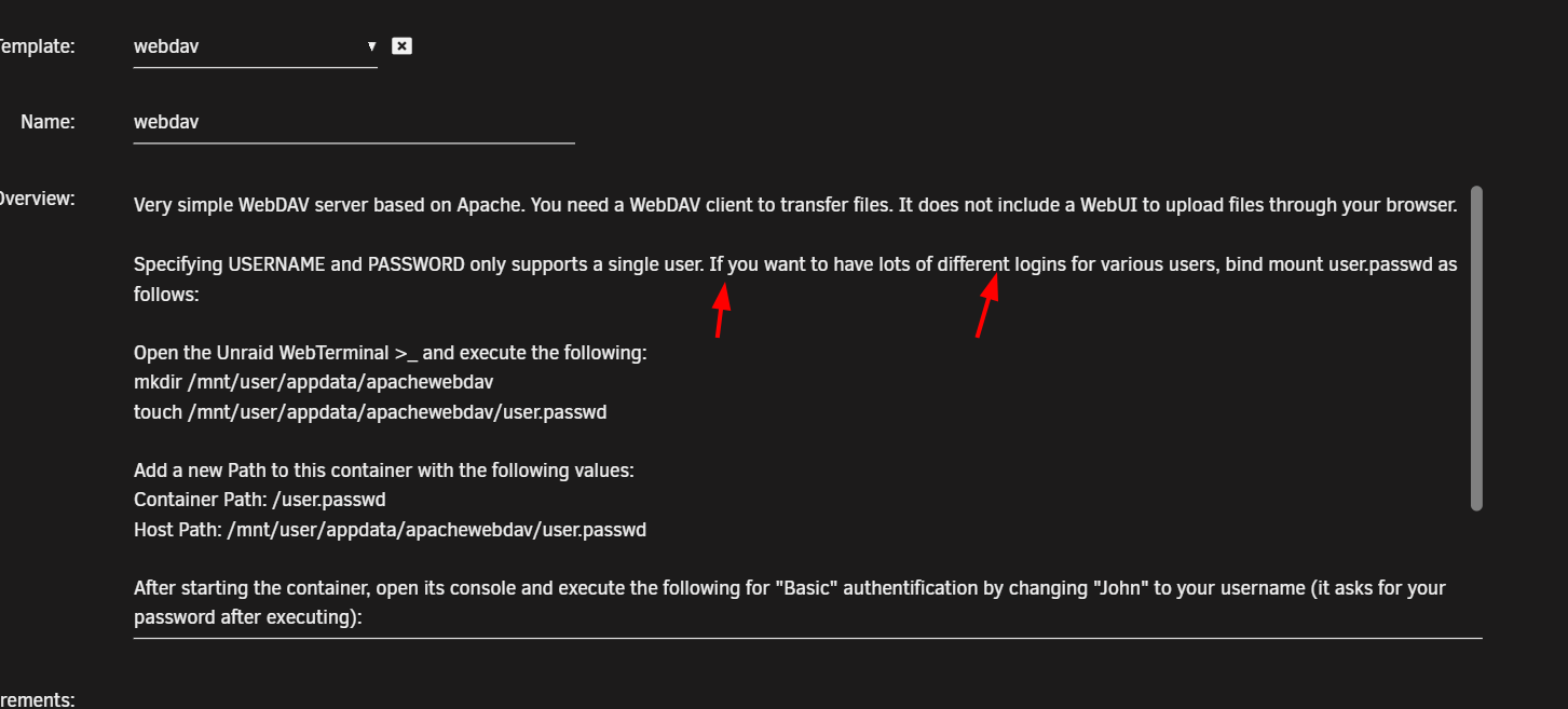

entweder einen webdav Server aufsetzen (ist im CA Store) oder falls Nextcloud in use ist, hat webdav eingebaut ...
smb ist "extern" keine Option und FTP ist schon ziemlich "outdated" ;)
Der Apache-WebDAV Server ist scheinbar nur über das Terminal einzurichten? Gibt es vielleicht etwas simpleres mit Gui. Ich habe mich schon durch rclone gekämpft ;)
wie kommst du darauf ? gilt doch nur bei multi user ... wie auch beschrieben ...
der Rest ist unten vorgegeben und simpel auszufüllen ...

Hey vielen Dank. Es hat funktioniert!
Ich habe in der Apache-WebDAV App den usernamen und das password festgelegt. Bevor ich auf Apply geklickt habe, habe ich im Terminal noch die beiden Befehle aus der Anleitung eingegeben:
mkdir /mnt/user/appdata/apachewebdav
touch /mnt/user/appdata/apachewebdav/user.passwd
Photosync kann sich nun per WebDAV (über die Reverse Proxy domain) mit dem Ordner verbinden :)
