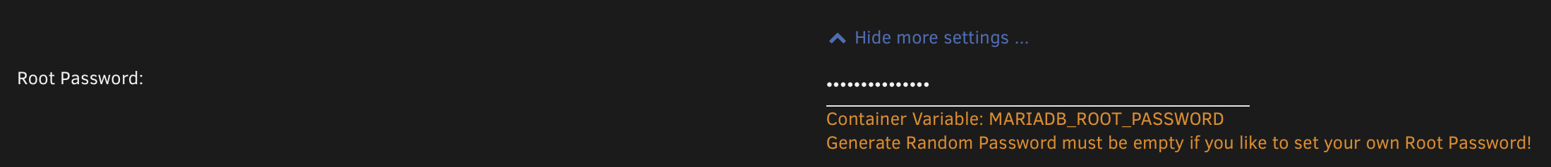

Musst halt schauen @ullibelgie, ob Du ein root-Passwort für die MariaDB manuell vergeben hast:
Zu finden in den Settings des MariaDB-Docker "show more settings":
2023810470_Bildschirmfoto2023-03-07um17_58_50.thumb.png.50eed16fde0c331728b50280f44ad26f.png
Und falls Du keines manuell vergeben hast, steht in den Settings des MariaDB-Containers oberhalb in blauer Schrift, wie dann zu verfahren ist.
