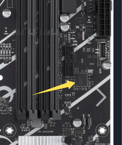

1 hour ago, Manyak said:
Wo finde ich die Info welcher Chip wo eingebaut ist?
Gar nicht. Die Hersteller unterschlagen das einfach in den technischen Daten.
Hier ist zb rechts ein ASMedia Chip zu sehen:
https://geizhals.de/asus-prime-b760m-a-d4-90mb1d00-m0eay0-a2872230.html
Manchmal findet man die Infos in Tests, aber selber kurz alle Chips sichten, ist immer noch die beste Methode. Geizhals hat übrigens größere Fotos als die Hersteller. Da sieht man es am besten.
