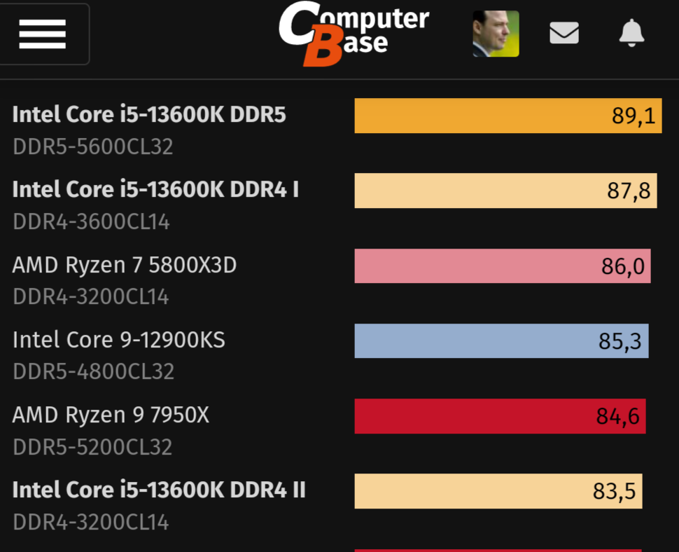

July 3, 20233 yr On 7/1/2023 at 5:47 PM, Rops said: Sollte ich an VM und Docker interessiert sein, dann doch lieber DDR5. Ich würde das vom Preis abhängig machen. Meiner Ansicht nach lohnt kein Aufpreis, da der Unterschied nur marginal ist: https://www.computerbase.de/2022-10/gaming-benchmarks-intel-core-i5-13600k-mit-ddr5-und-ddr4-im-vergleich/ Aber evtl sind dir die ca 70 € Aufpreis für Board und RAM egal. Einen spürbaren Unterschied gibt es dadurch jedenfalls nicht.
July 3, 20233 yr Author 70 Euro für fast keinen Unterschied? Das Geld wäre dann wo anders ja besser investiert. Aber der Intel Core i5-12400 würde passen?
