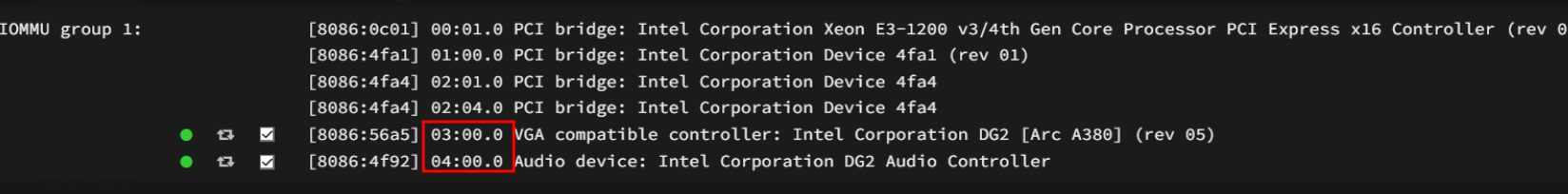

4 minutes ago, Sacred said:
Oder kann man die Nutzung der Arc erstmal knicken, bis der Kernel die richtig supportet?
bei passthrough zu einer VM sollte dies nicht unbedingt das Thema sein, die Karte wird ja anscheinend richtig erkannt.
ACS override ... ich gehe jetzt mal davon aus du hast dies auch ganz ohne probiert ? und die Karte ist dann in Ihrer eigenen iommu group ?
mach mal bitte einen screen deiner devices (den part der ARC) wenn ACS override disabled ist.

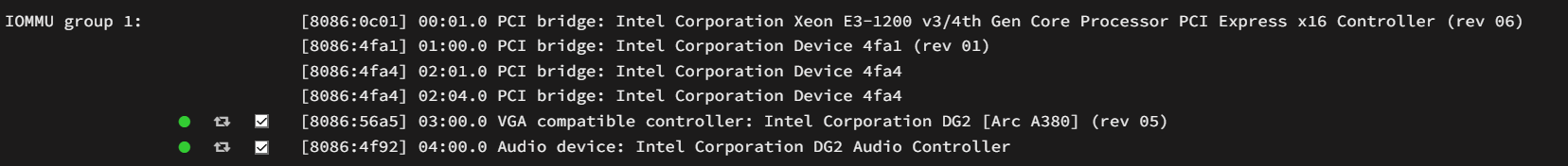

Genau hatte ich schon probiert.
Ist der Override aus ... sieht es so aus:
Kann die Karte nicht anklicken weil es heißt, Unraid würde die verwenden.
Daher hatte ich probiert mit dem "video=efifb:off" gegen zusteuern, was jemanden geholfen hatte - mir nur nicht.
Hatte auch das GPU Statistik und den Intel-GPU-Top deinstalliert.
Aber es änderte sich nix.

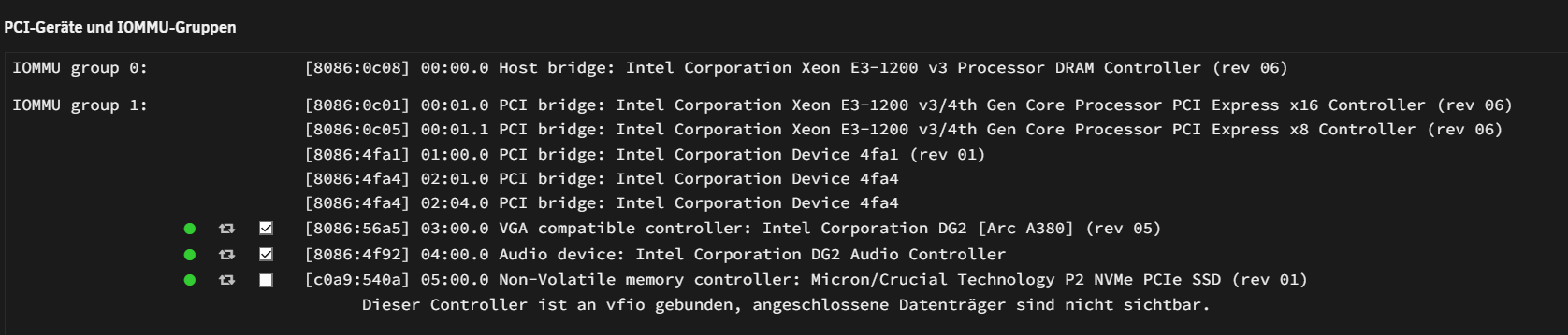

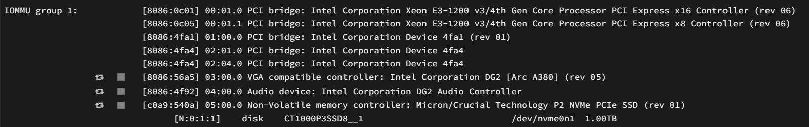

Direkt nach dem deaktivieren vom ACS Override oder wenn ich PCIe-ACS auf "beide" stelle .. sieht es so aus:
56555632_2023-07-0120_18_13-NAS1_SysDevsOpera.thumb.png.d04cf1117c434972c582a372e150cef4.png
Er krallt sich dann einfach die M2 SSD, welche im anderen PCIe Slot per Adapter steckt.
Beide PCIe Slots teilen sich bei dem System die Lanes und sind dann mit jeweils 8x angebunden.
Anders kann ich mir nicht erklären, warum VFIO sich die M2 mit krallt.

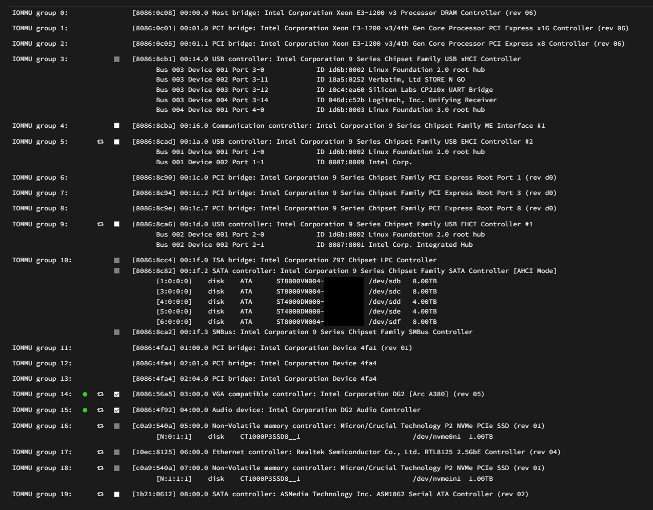

und da liegt auch sicher das Problem, ACS kann helfen ... aber da hier noch ne nvme auf dem bus liegt welche in unraid läuft wird das sicher schwer ...
hast du noch nen anderen pcie slot auf dem Board frei ? ich würde mal nen anderen Slot testen wenn machbar.
Gerade als du geschrieben hast, war ich beim Umbau.
Nun hat sich die Karte ohne erzwungenen PCIe-ACS einbinden lassen.
Um sicher zu gehen, hab ich ne neue Win10 VM gemacht und nach der Anleitung sauber installiert.
Leider das gleiche Problem ... egal welcher Treiber, die GPU will einfach nicht sauber starten.
Aber wie vorher auch .. die Logfiles im Unraid spucken nix aus.
