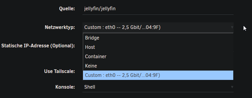

  24. Einstellungen -> Netzwerkeinstellungen. Wenn eth0 dein "normaler" Port ist, müsstest dann dein eth1 für die Nutzung konfigurieren. Netzwerkbündelung muss dann in dem Fall aus sein. In der Config des Docker Containers dann einfach beim Netzwerktyp dein eth1 auswählen. (wenn eth0 der "normale" LAN-Port ist). Ich hab nur eth0 .. bei dir müsste es ja eth0 bis eth3 geben.
