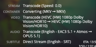

Sicher dass transcoding wirklich in Hardware läuft?
Ja der Render load geht bei einem 1080p Stream schon so hoch und da bleibt es auch selbst wenn er 60Sekunden "vor Transcodiert hat".

Aber stockt es denn auch wenn ein zweiter oder gar dritter Stream dazu kommt?
Nicht dass einfach nur die Anzeige in unraid ungenau ist
Ja klar bereits ab dem zweiten Stream kommt er nicht mehr hinterher, es geht eine weile aber irgendwann stockt es und ein dritter ist quasi nicht möglich.

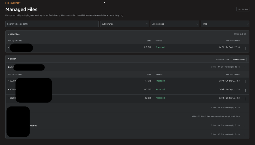

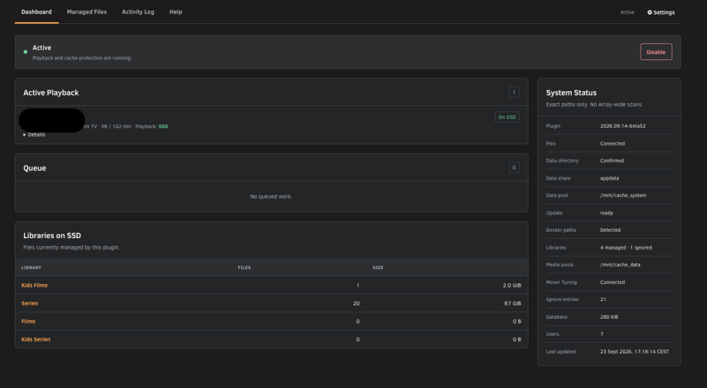

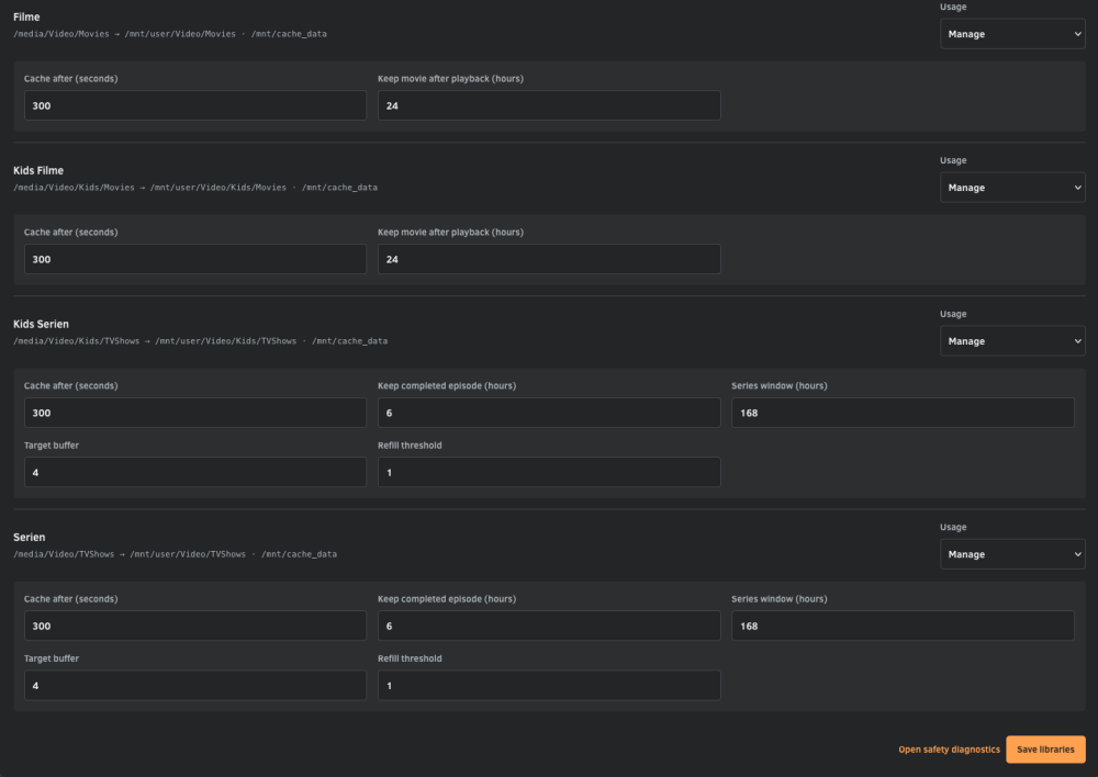

Zu deinem Plugin (Ich sage gleich ist auch nur Vibecoding und funktioniert im Moment nur für Plex (bitte keine Grunddiskussion über Vibecoding führen jetzt 😜).
Es werden nur die nächsten einzelnen Folgen vorgeladen – keine kompletten Staffelordner.
  • Das Plugin hält automatisch einen kleinen Puffer der nächsten Episoden auf der SSD.
  • Sobald Plex eine Folge als angesehen erkennt, wird sie zur Freigabe markiert und kann nach der eingestellten kurzen Nachlaufzeit wieder von der SSD entfernt werden.
    - und noch ein paar andere Dinge, wie z.b. Folgen behandelt werden von einer laufenden Serie das also wenn je Woche eine neue dazu kommt etc.

Das ist genau die richtige Herangehensweise. Tautullis Transcode Speed zeigt nur den Puffer-Burst, sagt aber wenig über die reale Systemstabilität und Latenz unter Dauerlast aus.
Ein kurzer Leitfaden für die beiden Tests:
  • 1–4 Parallele HEVC-Streams: Testet am besten mit 4K-HEVC-Sourcedateien. Achte darauf, dass im Plex-Dashboard bei Decode und Encode (hw) steht. Bleibt die CPU-Last niedrig und starten alle 3 Streams ohne Ruckeln, läuft die Hardware-Pipeline optimal. Bei 4+ Streams zeigt sich, ob Live-Buffering auftritt.
  • Idle-Verbrauch & ASPM-Check: Wartet nach dem Streamen 5–10 Minuten, da die GPU Zeit braucht, um in den D3hot/D3cold-State zu wechseln. Prüft im BIOS, ob ASPM und L1-Substates explizit aktiviert sind. Oft zieht nicht die A310 selbst 15 W, sondern verhindert, dass die CPU in tiefere C-States wechselt.
Wenn 3–4 HEVC-Streams stabil laufen, ist die Karte für den Praxiseinsatz hervorragend aufgestellt.
