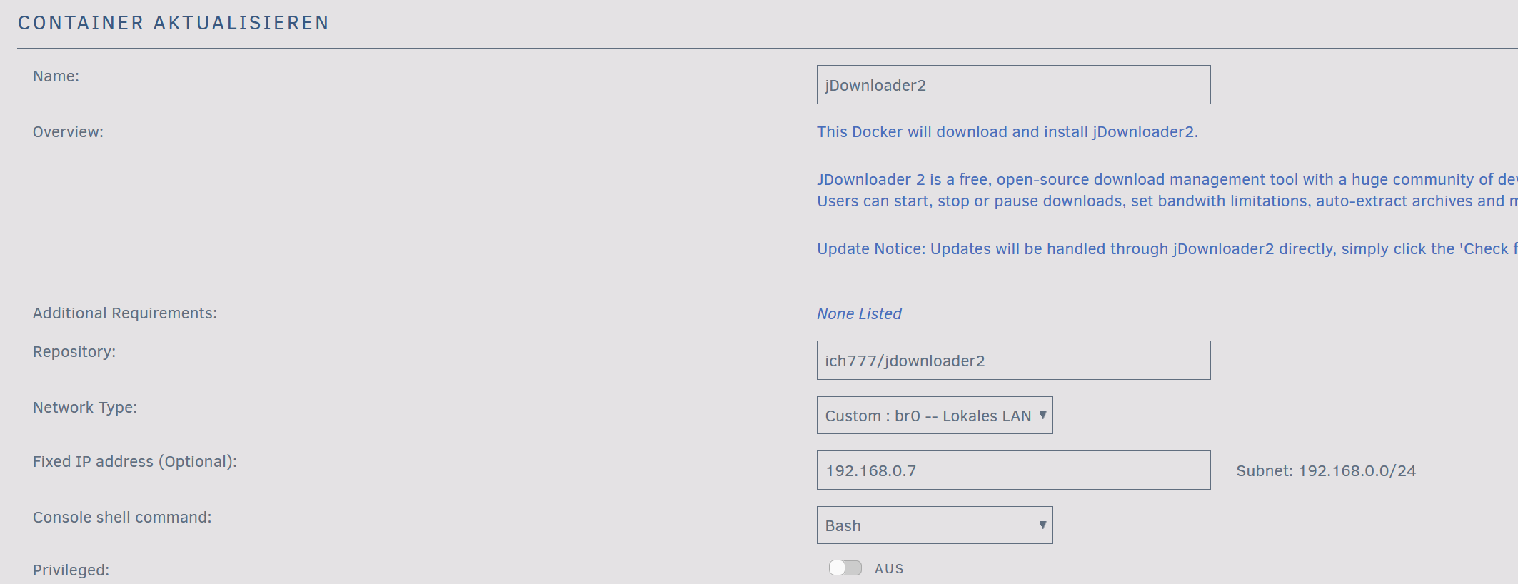

Was Du machen kannst (und was bedingt hilft), ist es, den jDownloader auf eine eigene Adresse (im 1er Netz) zu schieben.
So etwa wie
(die normale UNRAID Adresse ist hier 192.168.0.4)
Aber das hat nur Auswirkungen auf die vom Router sichtbare MAC Adresse, keinerlei Bandbreitenvorteil.
