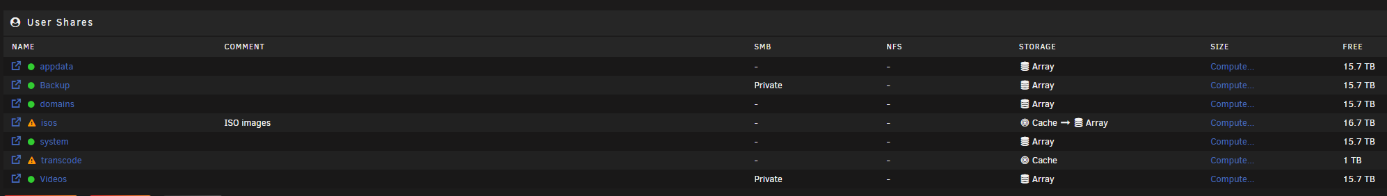

Wirklich Übertragung aufs Array oder doch auf den Cache?
Cache ist nicht aktiv für den Share den ich gerade benutze.

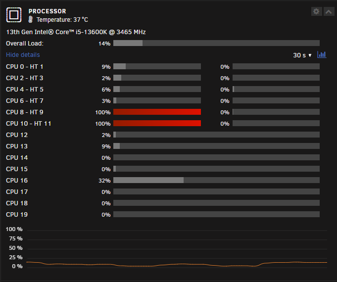

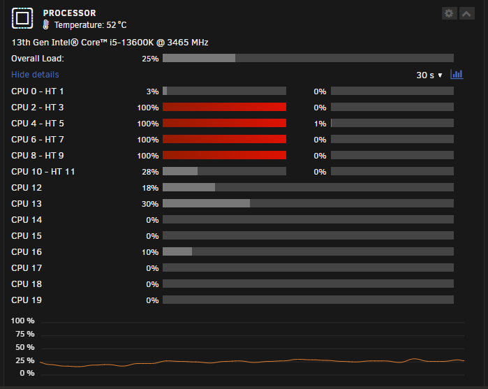

Im folgenden Bild ist dann die CPU Auslastung zu sehen, während ich mit 30MB/s auf das Array kopiere.

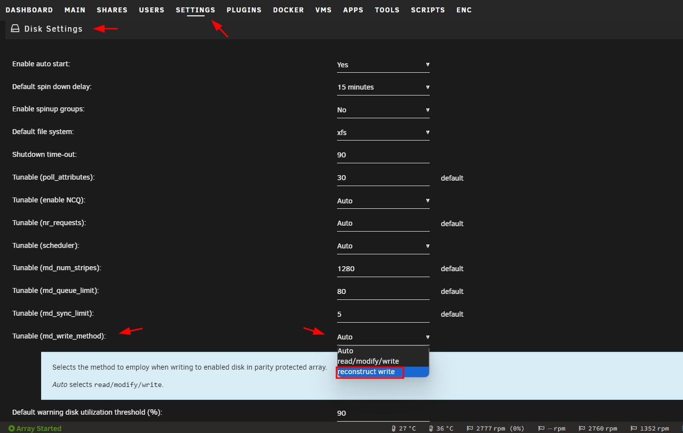

du hättest jetzt beispielsweise die Option das grundsätzliche Verhalten etwas zu ändern, zu Lasten der Energieeffizienz ...
stell das um auf "reconstruct" ... früher auch "turbo" genannt ...
hierzu einfach etwas einlesen ... hättest du übrigens auch mit der Suche oben rechts gefunden ... ;) "array langsam" ... gab es schon häufig ;)
da bei dir anscheinend eh alle Platten laufen (kein spindown aktiv) ist es egal, nur dass dieser mode doch um einiges schneller läuft ...

Array only Shares, empfehle ich beispielsweise zur "Erstbefüllung", da macht es Sinn nicht alles durch die cache SSD zu jagen ...
bei array only Shares dann mit der Array Geschwindigkeit leben (wie auch immer die jetzt effektiv ist) oder aktiv cache nutzen (und mover seinen Job machen lassen), lesend sollte es zumindest ja um einiges schneller laufen da die Parity außen vor ist ...

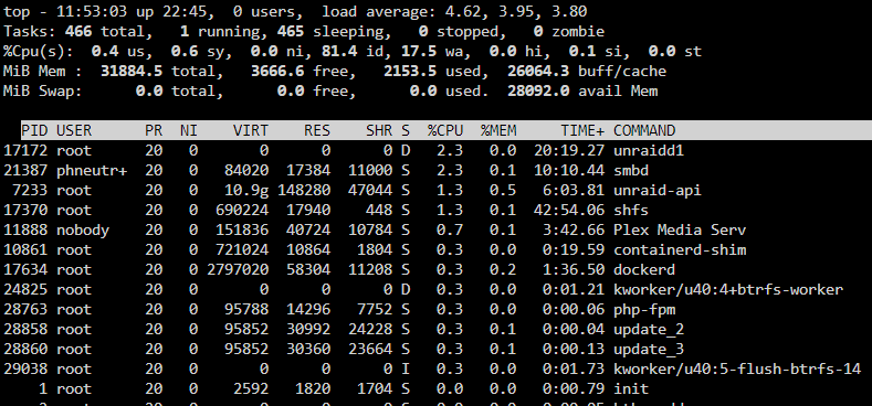

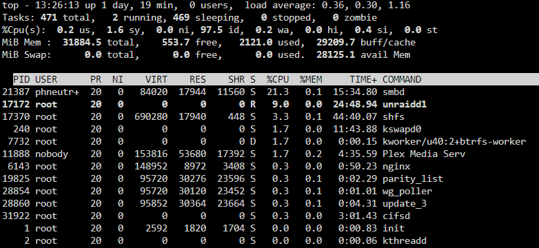

Mich stört die CPU Auslastung. Öffne vor dem nächsten Kopieren mal die Konsole und starte top. Guck mal ob das System nicht einfach nur wartet - sprich IO-wait. Das findest Du dann oben als "wa" Wert.
30 MB/s ist tatsächlich, selbst für das Unraid Array, über 50 % zu wenig. Das muss Hardware Gründe haben. Die vielen Vorteile des Arrays kommen halt mit dem Nachteil beim Schreiben. Nimm die Performance der langsamsten Platte und teile das durch ungefähr 3,5. Hier die Erläuterung:
das sind wahrscheinlich io wait ... weil die Übertragung hängt ... auf den E Cores
Unraid nimmt die ja (leider) mit in die "Last"
Hatte ich ja geschrieben und den OP gebeten mal auf top zu gucken.
Lustig finde ich aber die Aufteilung der Last. Die 6 Performance Cores (durch IO-wait?) am Anschlag und die 8 Effizienz Cores schlafen ...
https://www.intel.de/content/www/de/de/products/sku/230493/intel-core-i513600k-processor-24m-cache-up-to-5-10-ghz/specifications.html
stimmt :) wäre schon hart ... aber wer weiß was der Controller da macht ...
Das hat schon mal einen richtigen Geschwindigkeitsboost gebracht. Die Geschwindigkeit dropt ab und zu mal auf 100 MB/s aber selbst dann ist es noch 3-4 mal schneller als vorher.
Ich habe spaßeshalber mal den Spindown aktiviert. Der ist ja anscheinend auf einer Unraid Neuinstallation deaktiviert. Hatte ich mich noch nicht mit beschäftigt. Naja der Spindown wurde, wie du schon erwähnt hast, direkt deaktiviert nachdem ich den reconstruct write aktiviert habe. Ich denke ich werde das so beibehalten bis ich alle Daten vom Qnap auf das Array kopiert habe und dann mal weiter sehen. Ich hoffe das meine 1TB m2 als cache ausreicht und dann aktiviere ich den Spindown wieder. Bei den Aktuellen Strompreisen ist das sicherlich nicht uninteressant und natürlich die schonung der Hardware.
Habe mal die Begriffe "reconstruct write" und "tunable (md_write_method)" in die suche eingegeben. Bin aber noch nicht so richtig fündig geworden was diese Funktion genau macht. Ich frag gleich nochmal google...
OK. Das hier ist der Kopiervorgang der die Nacht durch lief. Die CPU Nutzung hatte sich heute morgen aber normalisiert denke ich.

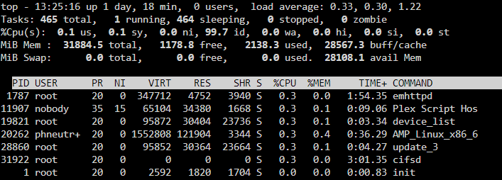

Das hier ist die CPU Nutzung ohne Kopiervorgang.
Das hier ist die CPU Nutzung mit neuem Kopiervorgang mit großen Dateien und aktiviertem "reconstruct write".
So sieht das ganze jetzt aus. Dazu muss man sagen das die Cores die auf 100% sind nach wenigen Sekunden auch wieder zurück gehen und sich abwechseln mit anderen Cores.
