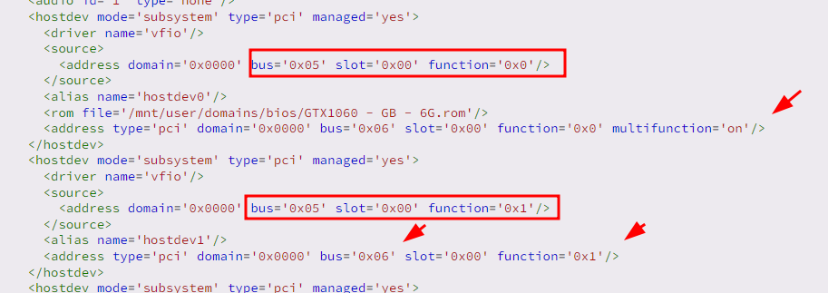

dann, mein erster Ansatz wäre mal die GPU komplett und im multifunction mode durchzureichen, Video, Audio, USB, USB
multifunction, findest du oben rechts über die Suche.
kurze Erklärung, Original, die GPU, Audio, USB, USB sitzen auf einem Bus, die Standard VM splittet die ...
mit multifunction führen wir für die VM wieder zusammen als 1 Gerät wie im Original.
Beispiel, Original (Rahmen) Bus 05, slot 00, function 1, 2, ... multifunction so dann auch nach Anpassung (nur halt am Bus 06)
einfach einlesen ... Standard wäre das (ohne multifunction) dann 2, 3, 4 Geräte bei Dir.

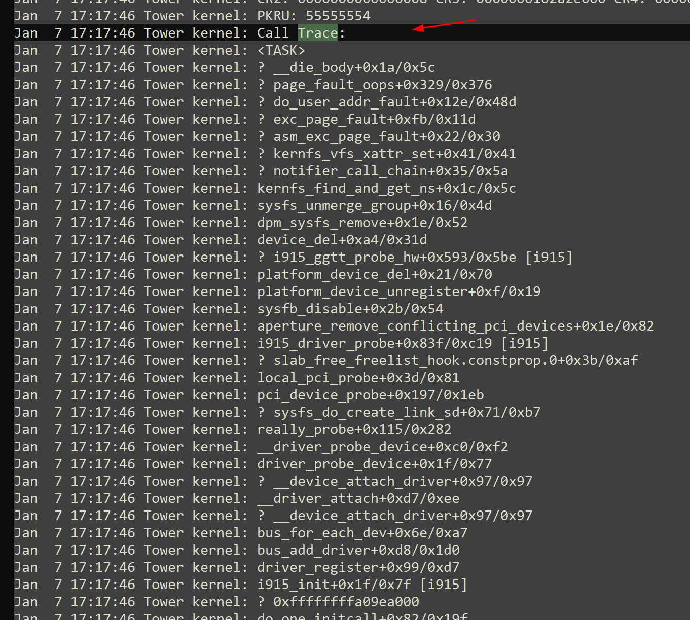

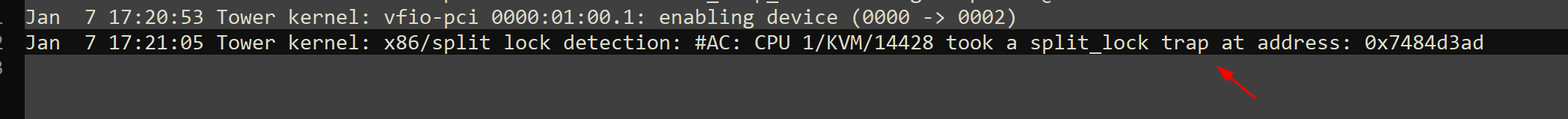

dann, du hast einen Fehler im syslog wo ich sehe, kann aber jetzt nicht wirklich zuordnen ...
wäre mein letzter Ansatz, syslinux (Flash, Start Parameter) folgendes ergänzen (wirklich allerletzter Ansatz)
split_lock_detect=off
da dies dein letzter Eintrag im syslog war ...
du hast auch bereits einen call trace beim Start wo etwas nicht rund läuft, daher Bios oben ...

Die weiteren Änderung, sprich die Durchreichung der GPU als Multifunction Device hatte ich gestern schon probiert, das hatte ich im englischen Teil des Forums gefunden.

Ich hab die Diagnostics nochmal angehängt, die split-lock Hinweise kommen sicher noch immer.

denke primary, da kamen wahrscheinlich auch die kernel traces her ...

multifunction, solltest du am Schluss trotzdem einrichten, ist immer besser für die VM ... aber bedenken, der manuelle Eingriff in die XML ist weg sowie ich per GUI beispielsweise Cores isoliere ;) daher "am Schluss" wenn ich mit allem fertig bin ...
Das hab ich falsch ausgedrückt, d.h. multifunction habe ich gestern eingerichtet und auch so gelassen, da es im ersten Moment keine Auswirkungen hatte.
Ich kanns jetzt nicht direkt ausprobieren - aber was meinst du mit „der manuelle Eingriff in die XML ist weg … sowie ich … Cores isoliere“? Ich meinte eigentlich, dass das noch funktionierte, als ich mit der CPU-isolation gespielt habe. Das wird doch direkt in die XML eingetragen, oder?

ja, aber verliert sich gerne nach jeder GUI Änderung wieder ... sollte mal "fixed" werden ... vielleicht ist es das auch mittlerweile ;)
perfekt
kannst ja nochmal schauen ob sich was ändert nach GUI edit, ansonsten, viel Spaß mit allem jetzt 👍
