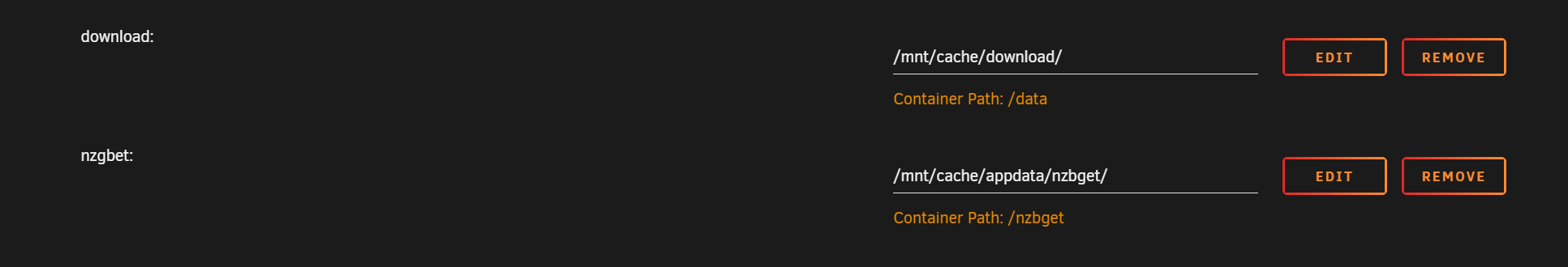

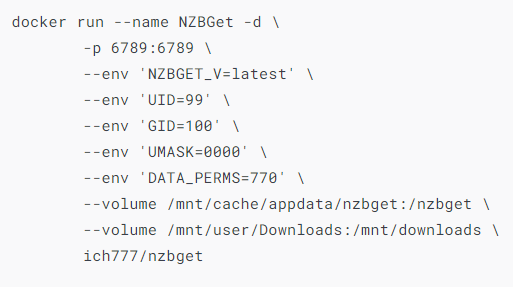

Das ist ja lustig. Dieser Container hat kein /config Verzeichnis. Der binhex hat es hier:
Der von ich777 hat auch keins. Dort liegt es hier:
Deshalb vermute ich, dass es bei Deinem Container unter /data liegt - was auch immer Du dort verknüpft hast:

den von binhex habe ich gesehen ja. da das nzbget von binhex öfter beim entpacken hängt und ich dort TLS errors habe, sagte er ich könnte ja mal den nzbget-ng ausprobieren. Den kriege ich aber aus besagtem Grund gar nicht zum laufen. Und das der binhex-nzbget dauernd hängt ist auch ungünstig wenn ich mit sonarr und radarr arbeite.
bei nzbget-ng habe ich bei der installation nur den pfad zum download ordner angegeben:
was genau meinst du was ich unter data verknüpft habe? Wo kann ich das nachschauen? Habe jetzt erst ein paar Tage unraid laufen und bin noch recht neu in dem ganzen :)

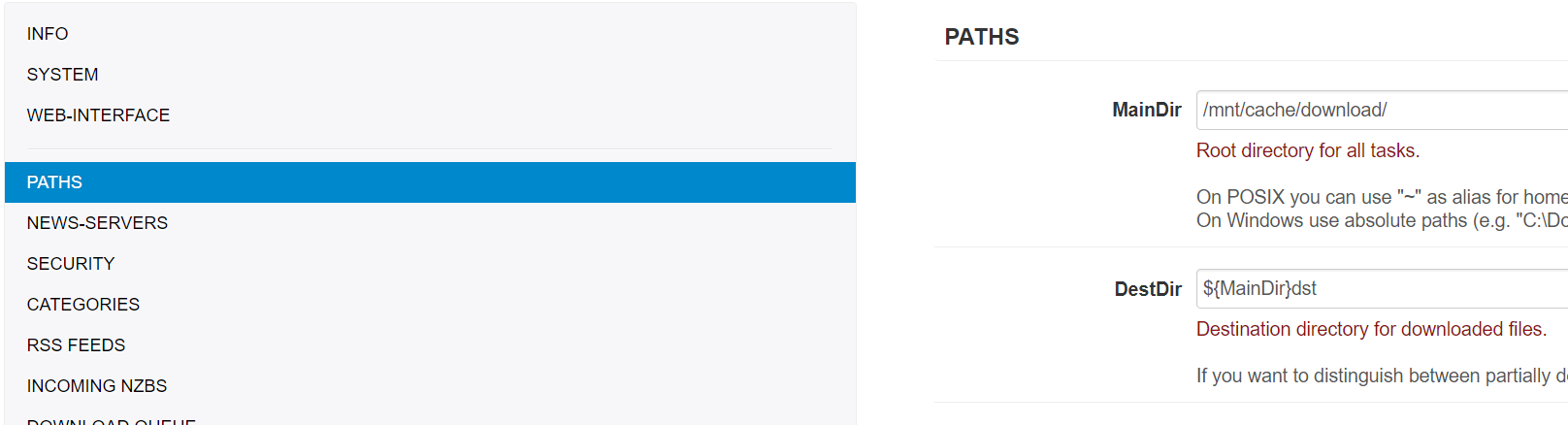

ich hatte für binhex einen share eingerichtet, welche download hieß. da sind folgende Ordner drin:

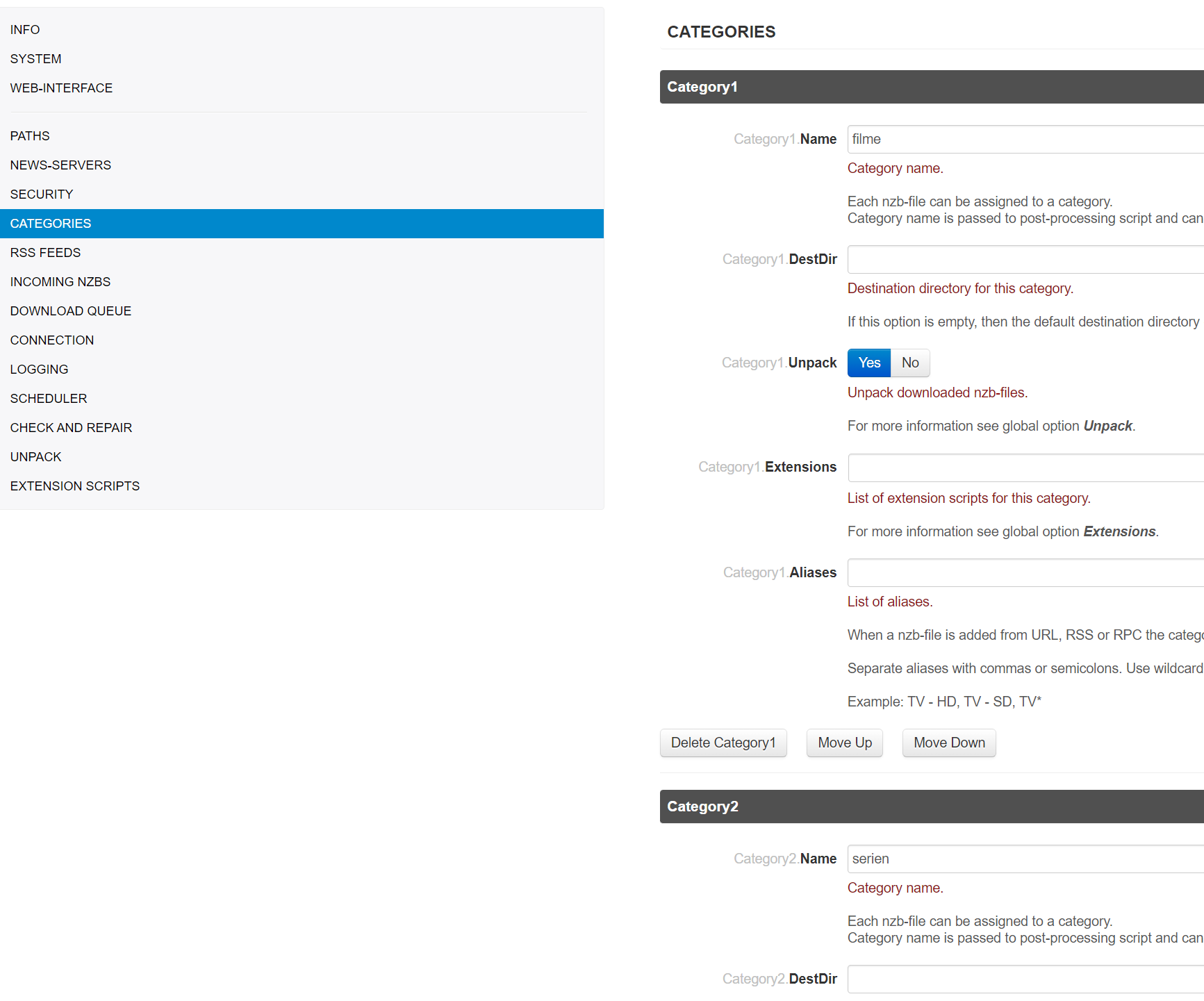

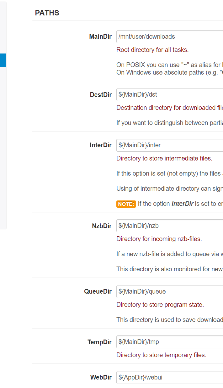

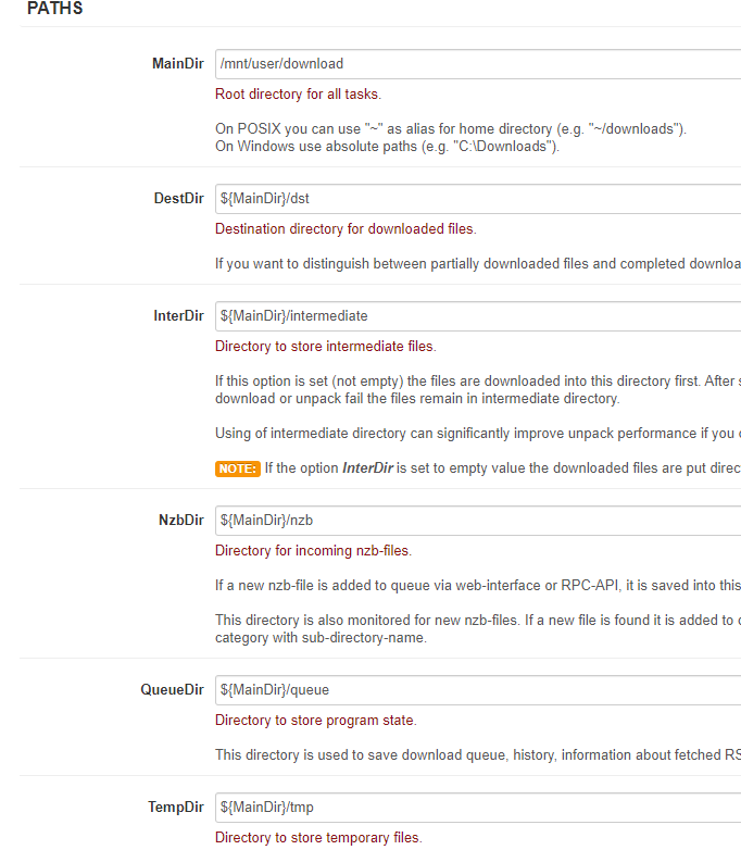

Nun habe ich in dem "neuen" nzbget folgendes eingestellt:

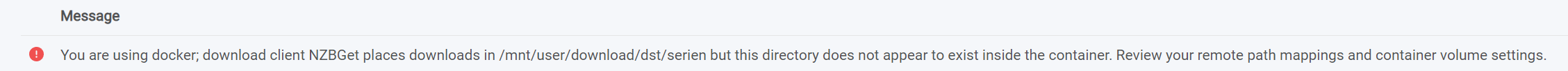

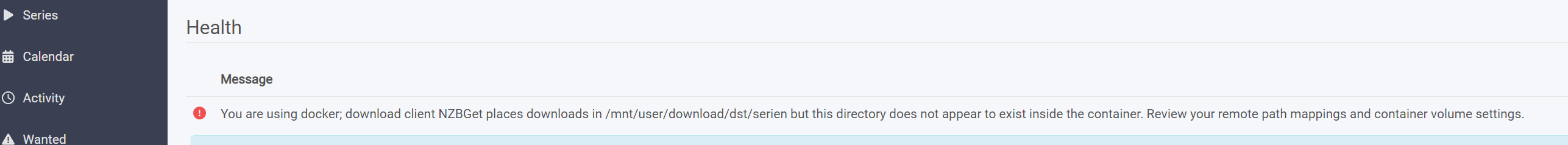

wenn ich das so stehen lasse, dann bekomme ich bei sonarr die meldung:
wenn ich das aber auf dem Standart lasse in nzbget:
dann geht die Fehlermeldung in sonarr weg, obwohl der Ordner downloads (der mit "s" am ende) leer ist.
also muss es ja irgend ein anderer downloads ordner sein?
ich weiß nur nicht wo der sein soll, oder wie ich das nachschaue. ich steh hier echt auf dem Schlauch.

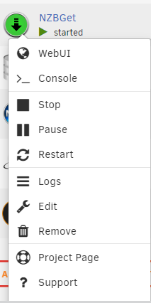

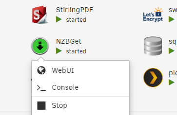

Achja und ist es normal, dass bei dem nzbget von ich777 kein Punkt "webgui" ist, wenn ich es im dashboard anklicke?
1. Dashboard nutze ich überhaupt nicht. IMHO völlig überflüssig ;-) Ich habe einen Bookmark im Browser. Such mal auf der Docker Seite:
2.) Downloadsordner: Steht doch in der Fehlermeldung von sonarr - von dem ich noch nicht mal weiß was das macht - was erwartet wird. Du musst halt die Ordner vom a.) Host b.) Container und c. Sonarr in Einklang bringen. Mach Dir auf einem Zettel eine kleine Tabelle. Muss man i.d.R. immer machen wenn man Produkte zum Arbeiten an gemeinsamen Ordnern überreden will.
es ist normal wenn in dem jeweiligen Docker nichts dazu hinterlegt ist ...
Beispiel eines Dockers ... wo das reinkommt, kannst auch stumpf ne fixe Adresse eingeben wie http://192.168.1.50:1234
IP Variable ermittelt die IP und Port muss halt definiert sein ...
Bei mir ist das so. Habe extra mal die Display Einstellungen bei mir angepasst damit ich die Container im Dashboard sehe:

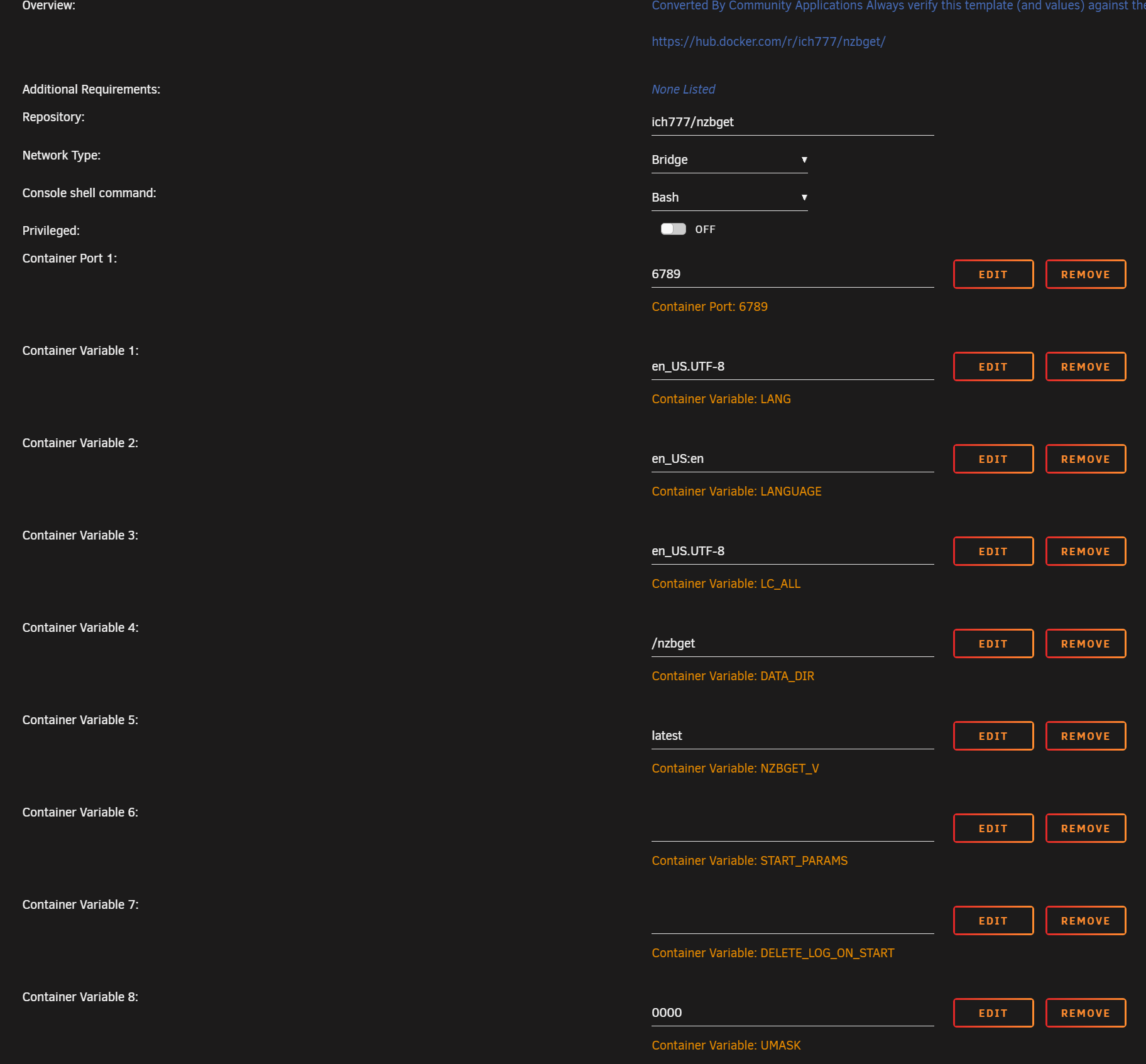

Und ich habe diesen Container installiert:
47 minutes ago, hawihoney said:
Downloadsordner

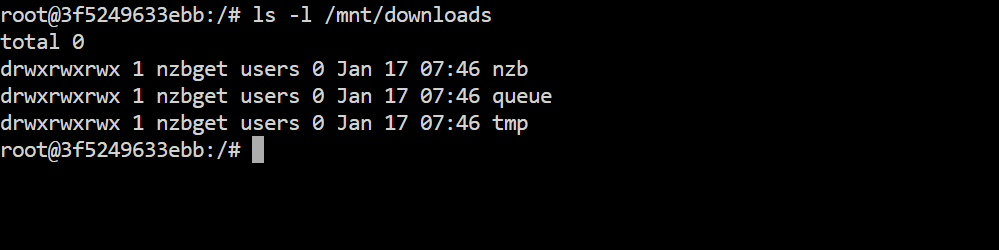

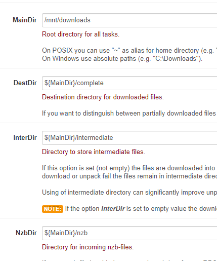

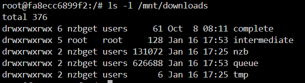

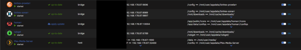

Noch ein Nachtrag zur Ordnersuche. Nimm Dir einfach folgende Informationen um das Triumvirat aus (Host, Container, sonarr) rund zu machen:
1. Du nimmst Dein Mapping aus dem nzbget Container:
2.) Du nimmst Deine Einstellungen aus nzbget:
3.) Du guckst mal in das MainDir mit der Container Console:
4.)  Daneben packst Du dann noch die weitere Anwendung und dann klappt das schon.

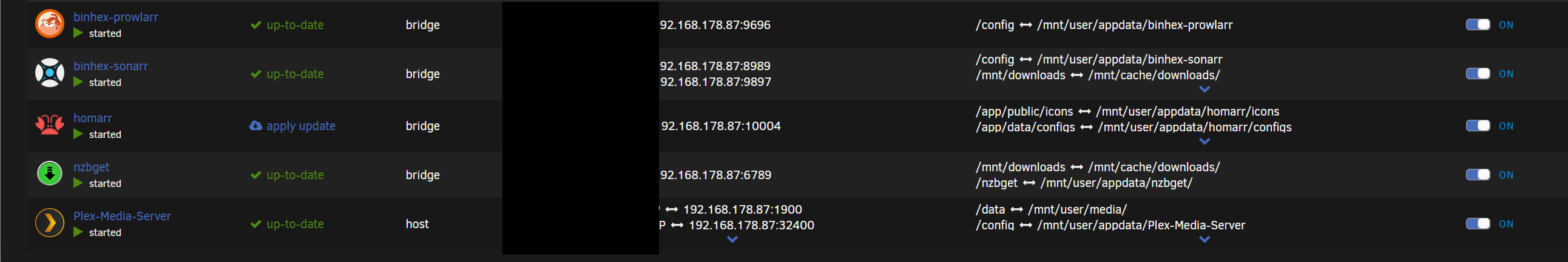

Also das WEbGUI habe ich hinzugefügt bekommen.
Nun zu den Ordnern. Ich weiß nicht ob ich heir einfach irgend einen Schritt nicht begreife und den Wald vor lauter Bäumen nicht sehe, oder was auch immer.

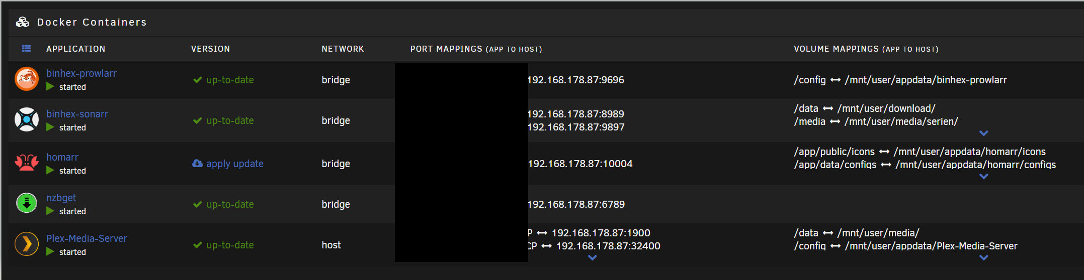

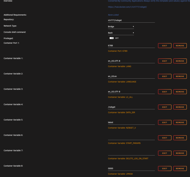

Wenn ich unter Docker schaue sehe ich unter NZBGET kein Volume Mappings:
ich hatte ja bereits den Ordner "downlaod" (ohne s am ende) und da sind ja wie weiter oben im screenshot zu sehen die ganzen ordner drin. bei der installation von nzbget-ng wurde aber auch der ordner "downloads" (mit s am ende) automatisch angelegt. wenn ich den in den Einstellungen von nzbget-ng so stehen lasse, dann schimpft sonarr auch nicht (sonarr zieht sich die einstellungen ja aus nzbget-ng, ich stelle den ordner ja nicht in sonarr ein).
wenn ich nun den befehl aus deinem screenshot in der console eingebe (ich habe 0 ahnung von der console :P) dann zeigt er mir folgendes an:
den Ordner "downloads" habe ich freigegeben und wenn ich nun über meinen pc da rein schaue sehe ich er ist leer, also die 3 ordner da gibt es nicht:
daher verstehe ich den Zusammenhang nicht, dass wenn ich meinen alten "download" Ordner versuche anzugeben, dass sonarr dann den Ordnerpfad aus nzbget zieht und sagt, der Ordner ist nicht vorhanden:

Ich werde Dich nicht Schritt für Schritt zum Ziel führen können oder wollen. Jemand von 0 (Null) weiterzubringen bringt meines Erachtens nichts. Dazu gehört auch Eigeninitiative - und damit meine ich nicht Youtube Videos. Mit diesen degradiert man sich selbst, meiner persönlichen Meinung nach, zu den altbekannten Affen an der Schreibmaschine. Man lernt nur durch Ausprobieren, eigene Fehler und eigene Aha Erlebnisse.
Du hast das Grundlegende von Docker Containern noch nicht verstanden. Zeit sich damit ein wenig zu beschäftigen. Der Container sieht nur was Du ihm gibst (bzw. vom Maintainer vordefiniert wurde). Fang damit an. Wenn Du keine Ordner gemappt hast, dann fehlt da natürlich etwas.
Warum gibt es bei mir Volume Mappings und bei Dir nicht? Und das obwohl wir den selben Container verwenden. Vermutlich hast Du etwas gelöscht bzw. nicht ausgefüllt oder hinzugefügt:
https://hub.docker.com/r/ich777/nzbget
Vergleich mal das folgende Beispiel und mein oben gepostetes Volume Mapping. Meines passt. Also musst Du noch mal ran.

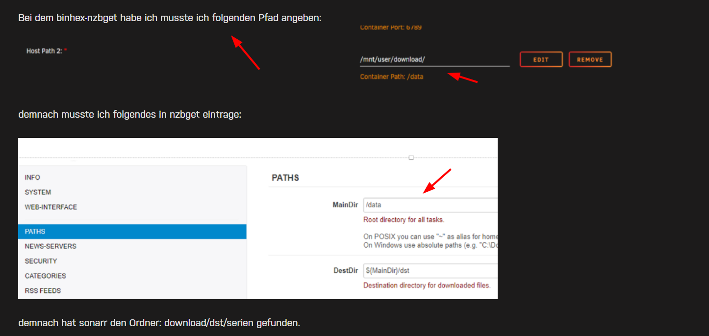

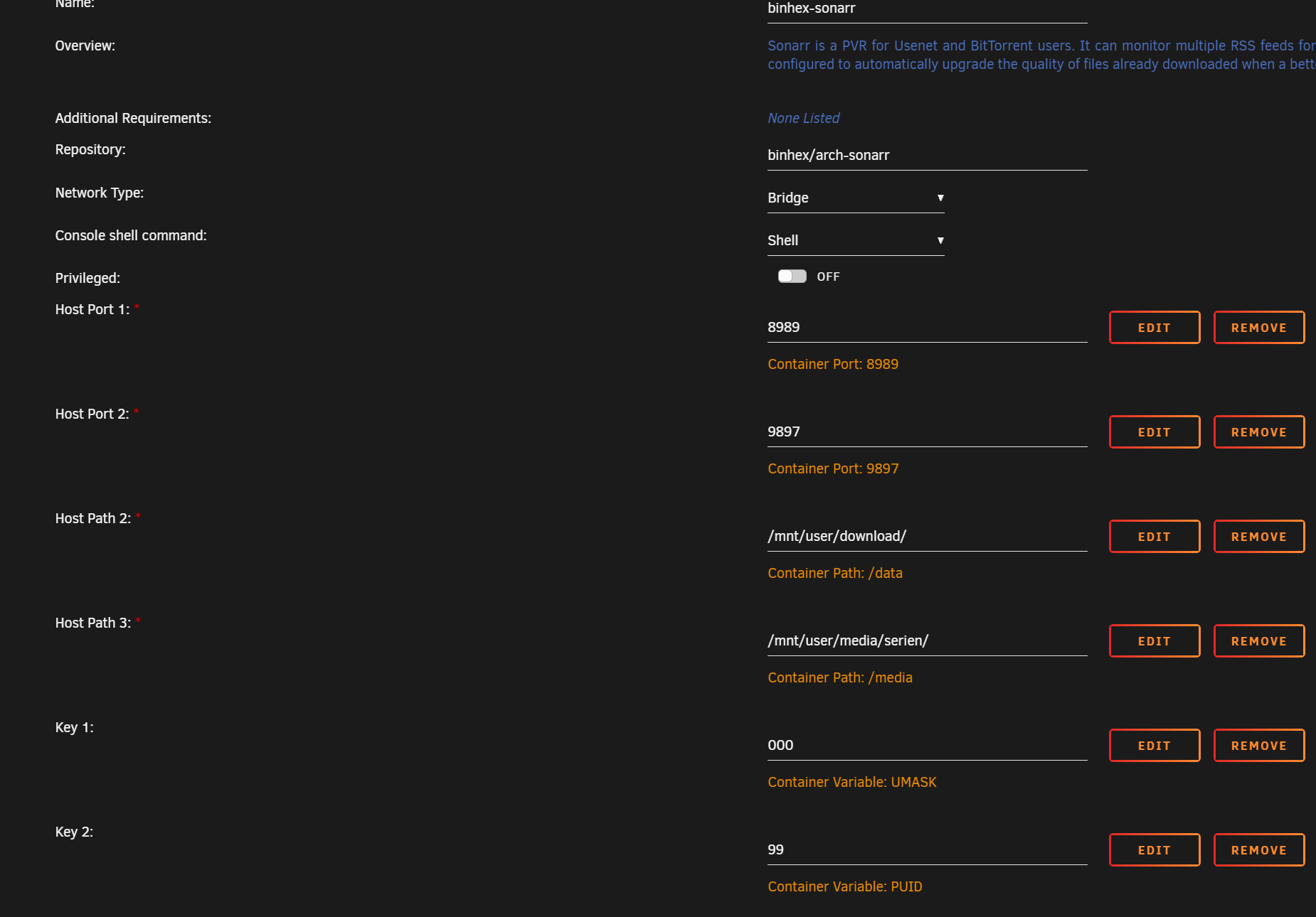

Bei dem binhex-nzbget habe ich musste ich folgenden Pfad angeben:
demnach musste ich folgendes in nzbget eintrage:
demnach hat sonarr den Ordner: download/dst/serien gefunden.

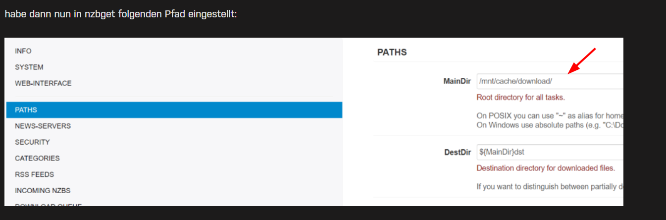

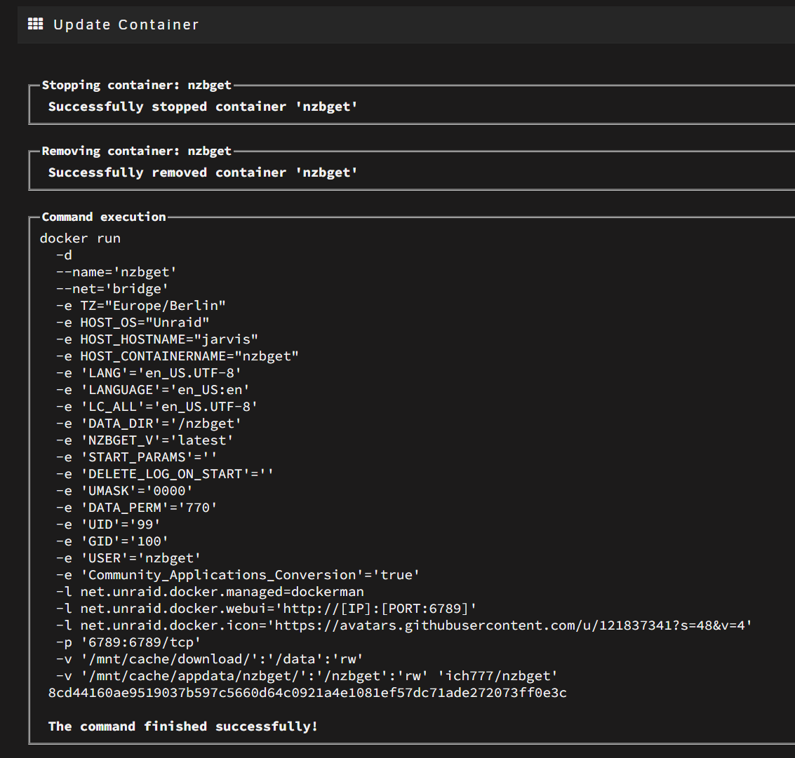

nun habe ich bei nzbget-ng folgendes hinzugefügt:
habe dann nun in nzbget folgenden Pfad eingestellt:
in dem ordner download/dst/ ist der Ordner serien
und sonarr sagt den gibt es nicht.
Wie gesagt, beim binhex-nzbget hat es ja funktioniert, also muss ich ja bei dem Pfad von nzbget-ng irgend einen Fehler machen, ich komme nur nicht drauf welchen und ich weiß auch nicht wo ich ansetzen soll.

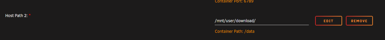

es gibt eine "Host" Sicht, Beispiel /mnt/cache/download
es gibt dann dazu den mount und oeine "Docker" Sicht, Beispiel /data
wenn du jetzt im Docker etwas konfigurierst
sprich, hier wäre die "Docker Sicht" angebracht ...

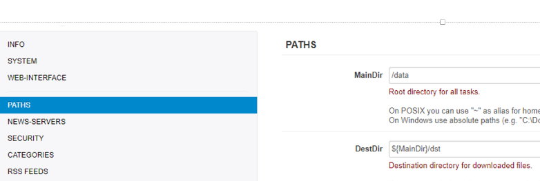

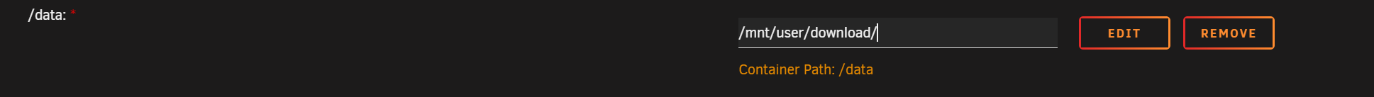

Also ich meine im Grunde schon verstanden zu haben wie sich das zusammensetzt.
in der Installation vom Docker, also aus der sich des Hosts, trage ich für den Pfad /data den Pfad /mnt/user/download/ ein.
Wenn ich nun im Docker bin und unter maindir /data eingebe, dann befinde ich mich ja im Order download sozusagen, da ich das ja halt vorher so definiert habe, richtig?
So hat es ja auch bei der "alten" nzbget version funktioniert. Was ich einfach übersehen habe, dass ich dieses Pfad selber nochmal bei nzbget-ng hinzufügen musste, genauso wie den pfad zu /nzbget
hatte ich ja gemacht und dann habe ich bei maindir /data angegeben und auch die anderen Verzeichnisse überprüft ob die so sind wie sie sein sollten. War meiner Meinung nach richtig, sonarr sagte aber dauernd es kann den Pfad nicht finden.
Aus dem grund habe ich es in maindir dann doch nochmal mit /mnt/user..... versucht, obwohl mir das bescheuert vorgekommen ist, weil ich ja eigentlich schon in dem Ordner download drin sein müsste richtig?
So nun habe ich mir deinen Post glaube ich 5 mal durchgelesen und war auch der Meinung das zu verstehen.
Nun habe ich einfach doch NOCHMAL bei maindir /data eingegeben und wieder nzbget und sonarr neu gestartet.
Bis jetzt bekomme ich keinen Fehler bei sonarr, es scheint den Pfad also zu finden. Gibt es doch nicht. Es ist ja nicht so, dass ich das vorher schonmal so eingestellt hatte. Das ist ja der springende Punkt. Warum klappt es nun auf einmal und vorher nicht und ich sitze hier knapp 2 Tage und komme mir total blöd vor und denke, es kann doch nicht sein, dass das nicht funktioniert. Du bist doch nicht zu blöd dieses Mapping zu verstehen.
Ja Ende vom Lied ist, ich teste nun mal ob es wirklich klappt, oder ob ich doch noch irgendwo was nicht verstanden habe.
So funktioniert aber die Fehlersuche nicht. Du willst alles auf einmal machen. Ich sehe das im Deutschen Forum sehr oft - keine Ahnung wieso das hier so oft vorkommt. Das geht aber so nicht. Schmeiß doch erstmal das blöde sonarr weg und konzentriere Dich auf den ersten Schritt: nzbget-ng. Bis zu dem Punkt das dort etwas geladen werden kann. Erst dann geht man weiter.
Du hast versucht den ich777 Container genau so zu bedienen wie den binhex Container. Das geht aber nicht. Erstgenannter kennt keinen /data/ Pfad. Dort heißen die vordefinierten Container Pfade /nzbget/, /mnt/downloads/. Natürlich könnte man das selbst umbiegen. Als Anfänger geht man aber nicht so vor. Nimm die vordefinierten Mappings und bediene sie mit den entsprechenden Host-Pfaden:
/nzbget/ --> (/mnt/user/appdata/nzbget/) ????
/mnt/downloads/ --> (/mnt/user/downloads/) ????
Und dann setzt Du in nzbget wieder /mnt/downloads/ als Hauptverzeichnis:

Ja du hast ja auch recht. Das Problem war um Grunde nicht, dass nzbget nicht funktionierte, sondern, dass ich das mapping für sonarr auch anpassen musste. daher hat es bei mir mit nzbget und /data funktioniert.
Ich dachte mir ok, ich ändere es dann jetzt doch nochmal, auch wenn es alles läuft, auf den Standart wie du sagtest.

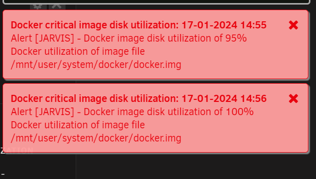

klappt soweit auch, jedoch wird nun der download sehr langsam, ich sehe den fertigen download weder im Ordner download noch in downloads und im Dashboard bekomme ich folgenden alert.
Dann wird jetzt statt in einen definierten Array Pfad ins Docker Image geschrieben
->mapping prüfen!
->mapping prüfen!
Hab mir das mapping nochmal angesehen und ist meiner Meinung nach richtig gewesen. Habe einfach nochmal etwas heruntergeladen und es funktioniert alles wie es soll, habe nichts geändert. komisch.
Die Downloads kommen nun auch im "downloads" Ordner an. Habe wie gesagt nichts geändert, es einfach nun nochmal ausprobiert
Edited by derjp
Dann musst Du mal gucken wo /mnt/cache/downloads liegt. Ich hatte nichts von /mnt/cache/downloads geschrieben sondern von /mnt/user/downloads.
Das muss natürlich dahin wo Platz genug für den Kram ist.
Edited by hawihoney
da das ja weiter ausartet ... bitte separaten Thread aufmachen "Wie nutze ich docker path mapping" oder was auch immer ... Danke.
Nein alles gut, es funktioniert ja jetzt. Das Cache Laufwerk ist groß genug, die Dateien liegen ja auch nur temporär da und werden dann von sonarr verschoben.
Also es läuft nun alles und ich danke euch sehr für eure Hilfe, auch wenn es nicht ganz einfach war (mit mir ) :)
Und das nzbget von ich777 läuft viel besser bei mir als die anderen.
Danke für eure Hilfe.
