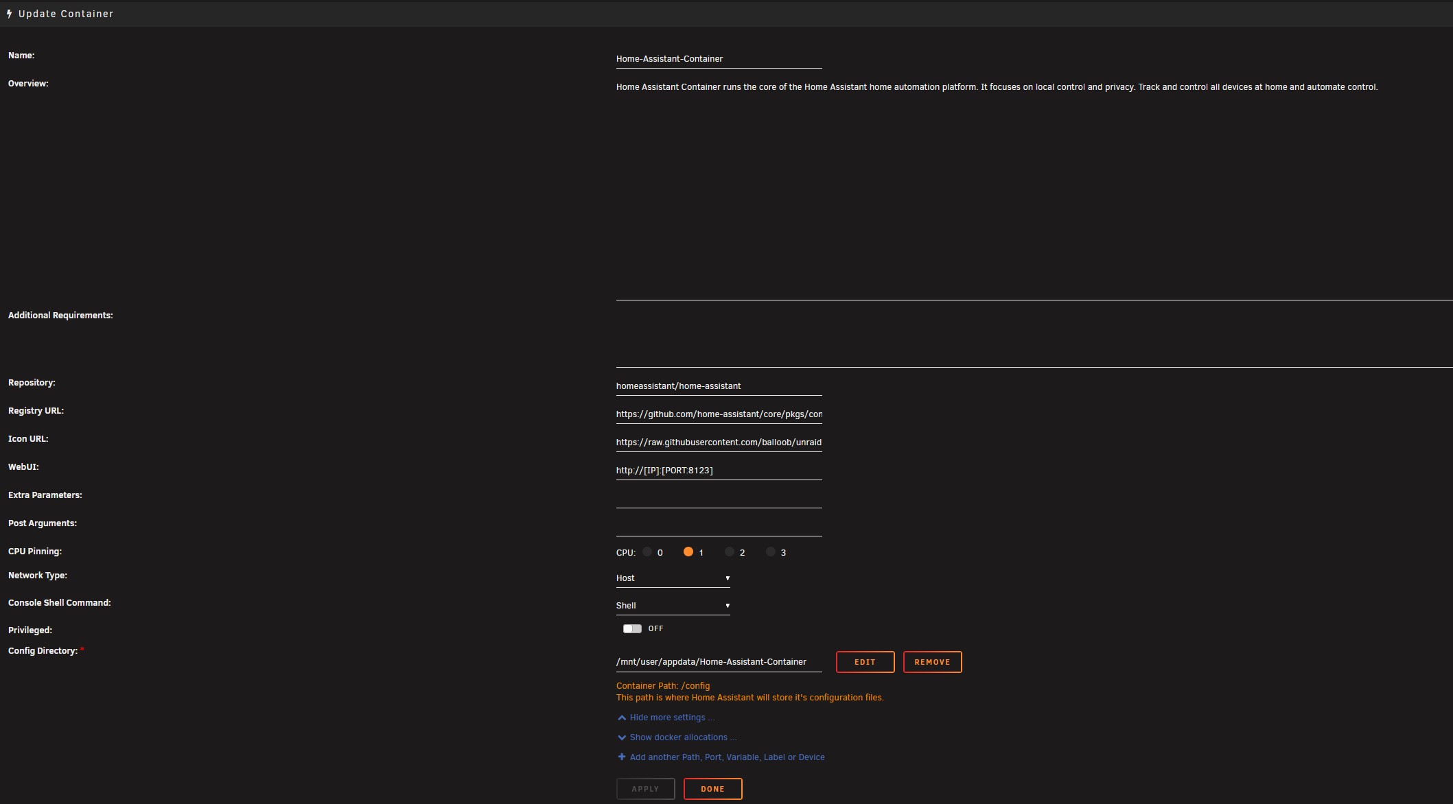

Poste von Nextcloud einen Screenshot der Container Einstellungen.

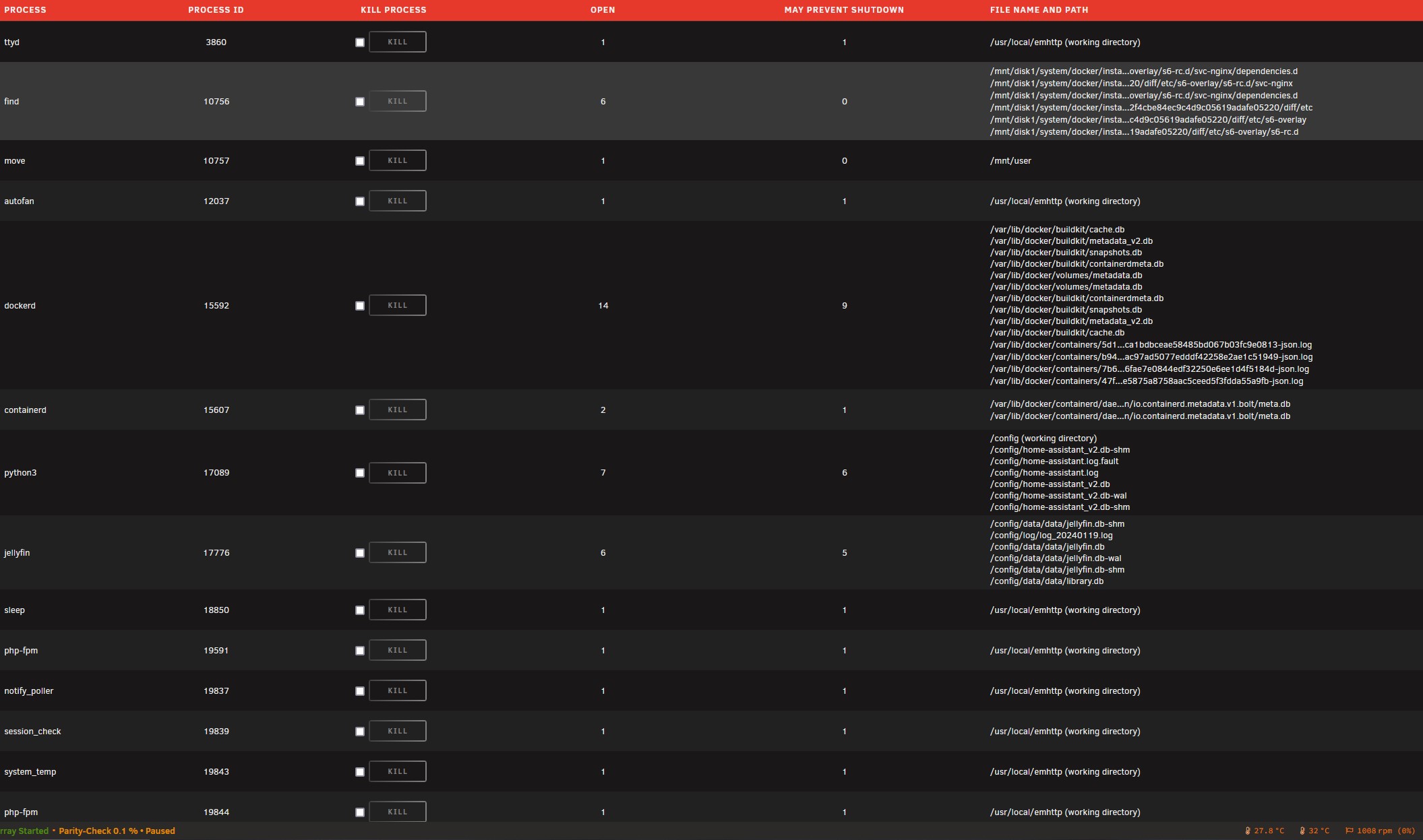

Jedoch konnte ich durch das PlugIn "Open Files" einsehen, das hier direkt auf dem Array zugegriffen wird.

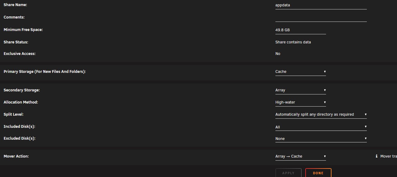

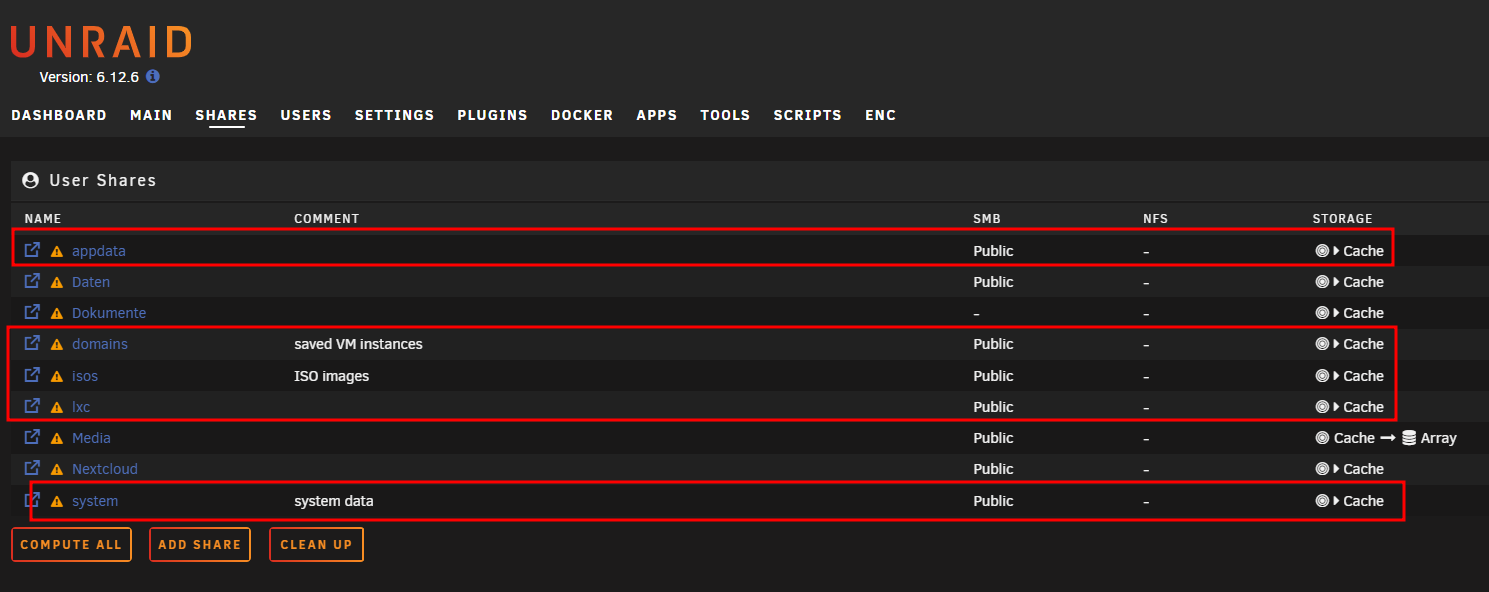

Du hast mich aktuell gerade auf etwas Aufmerksam gemacht. In den ShareSettings bei Appdata sieht es aktuell bei mir so aus. (siehe Anhang)
Mit diesen Einstellungen gehe ich davon aus, das alle neuen Dateien/Ordner die angelegt werden im Cache landen.
Wenn der Mover aktiv wird, schreibt er vom Array in den Cache. => Was für mich jetzt aktuell kein Sinn ergibt und ich befürchte von damals von mir Umgestellt worden ist.
Diesen würde ich Umdrehen: Cache -> Array. Es soll ja schließlich die Daten die im Cache liegen auf das Array schreiben.
Fragt sich mir nur, was ist wenn Cache fehlerhaft ist. Hollt er sich hierbei die Daten vom Array, oder bringt er eine Fehlermeldung und wartet auf mich das ich hier Einschreite?
Besten Dank. Daniel
Hmm, appdata vs. Appdata. Ist das neu in Unraid? Ist mir bisher noch nicht aufgefallen. Kann das mal jemand checken. Bei mir heißt das überall appdata.
Wie auch immer. Für appdata drehst Du nix um. Das gehört auf den Cache.
Ansonsten hatte ich Dich gebeten von den betreffenden Container Einstellungen einen Screenshot zu machen. Ich hatte Nextcloud gelesen, jetzt steht da Homeassistant. Wie auch immer. Von dem der die Logs schreibt.
Also Nextcloud habe ich bisher nie benutzt. Komme aktuell ohne aus. :)
Wie gewünscht hier ein Screenshot vom Docker HomeAssistant.
Bis auf Network-Type + CPU-Pinning ist alles standard. Hmm...
Edited by Daniel92

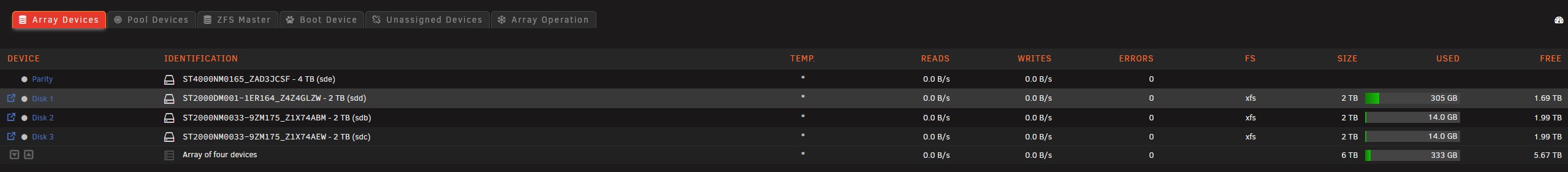

Also auf egal welche platte ich aktuell schaue, gibt es kein appdata im Array.
Das "liest" sich jetzt gut.
/mnt/user0/ - kein appdata
/mnt/user/appdata
PS: Habe zum testen alle Disk schlafen gelegt. Danach habe ich direkt über HomeAssistant ihn zum Neustarten gezwungen.
Nicht über Container, sondern innerhalb des Containers (Weboberfläche). Zack, springen die HDDs wieder an, wobei sie eigentlich über den Cache laufen sollten.
hmm... muss noch genauer in die Logs schauen.

Darf nicht. Ist bei mir nicht. Dann hast Du noch etwas anderes mit HA verknüpft - vielleicht aus Homeassistant heraus.

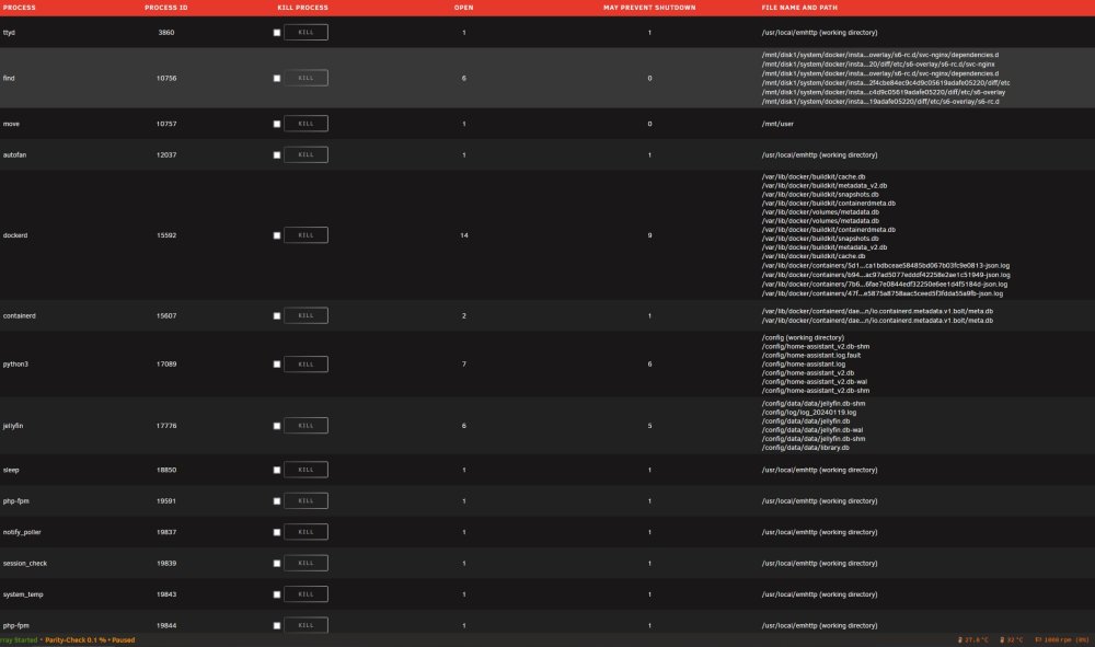

Guck mal mit lsof was geöffnet ist oder wird.

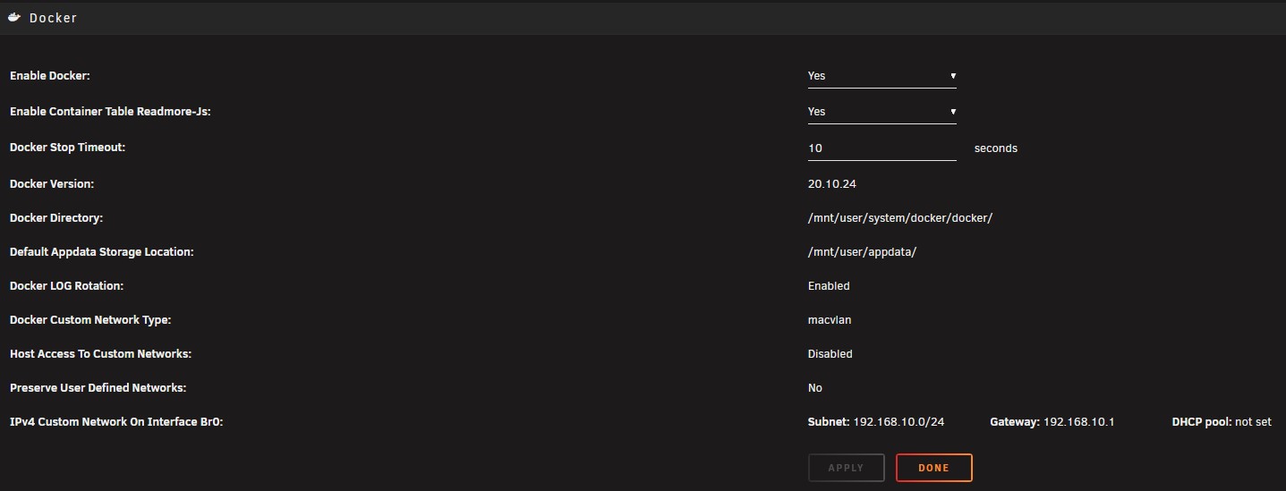

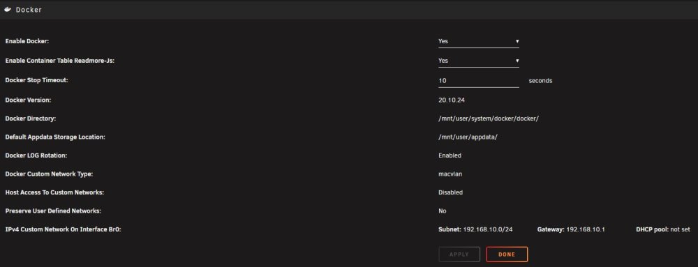

Und zeig mal Deine Docker Einstellungen:

Docker Einstellungen sehen anders aus. Habe da damals nur von Image auf Directory geändert.
Laut Changelog habe ich auch gelesen das man ipvlan nutzen sollte, statt macvlan. Habe jedoch den Hinweis bekommen das man zwecks Portfreigabe und der Fritte auf mac stellen sollte.
Der Name Appdata steht aber auch nur auf der Shares-Seite. Sobald ich die Einstellungen von Appdata öffne steht "appdata" als Share Name (siehe oben im Screenshot).

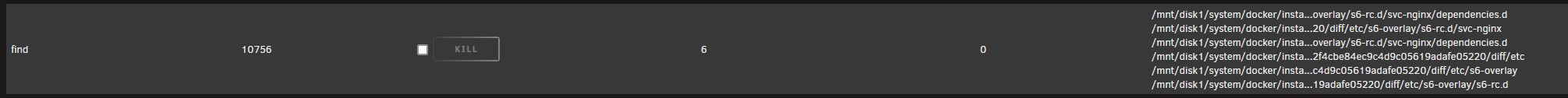

lsof zeigt mir unheimlich viele Einträge. Selbst wenn ich es mit einem Filter namens Docker versehe, kommen viele Einträge...
Was magst du bei lsof genauer sehen?
Meine Docker Einstellungen:
Edited by Daniel92
schau mal ob Teile des Shares /system sich auf /mnt/user0 befinden (Array disks) ...
bei gaaaanz vielen Dateien tippe ich dass dies dein Fehler war ... /system gehört primary cache, secondary none ...

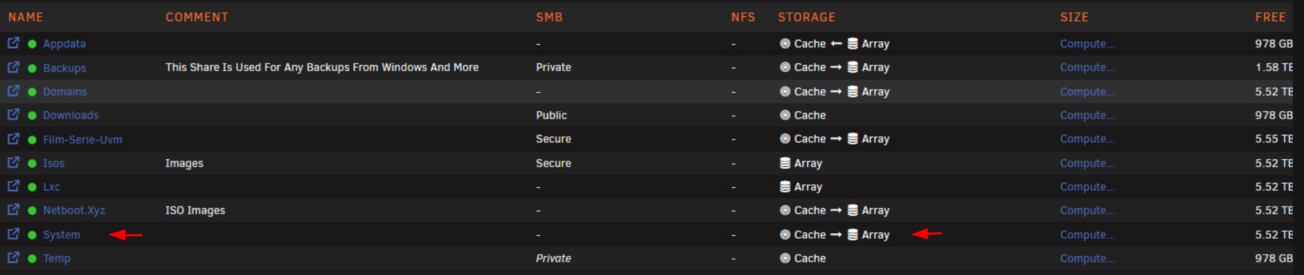

@alturismo: Sollte System hier Array auf Cache zeigen?
Jetzt wo du es sagst macht das schon Sinn. Darin ist an sich nur docker(container,...?) + libvirt drauf.
Liegt auf dem Array -> Disk1
meine Empfehlung sollte klar sein ;)
Backup Strategie vorausgesetzt ;)
8 minutes ago, Daniel92 said:
lsof als Befehl alleine bringt zuviel. Wie meint ihr sollte ich es eingrenzen? :)
Grep mit den Namen docker dann zu filtern, hilft bei mir auch nicht sehr viel.
brauchst du nicht, Fehler ist offensichtlich ...
entweder
LXC < läuft aktuell nicht, wenn ... dann laufen auch die disks
system < wenn Docker laufen laufen auch diese disks
appdata < wenn Docker laufen ...
domains < wenn VM's laufen ...

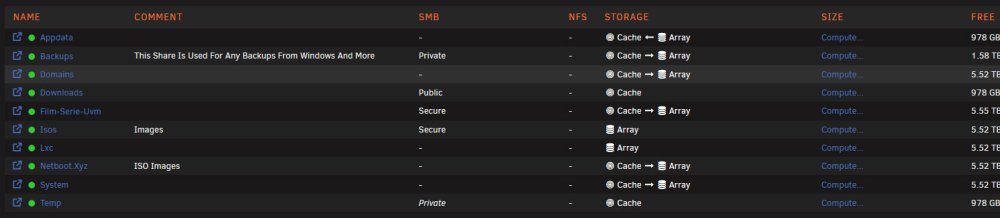

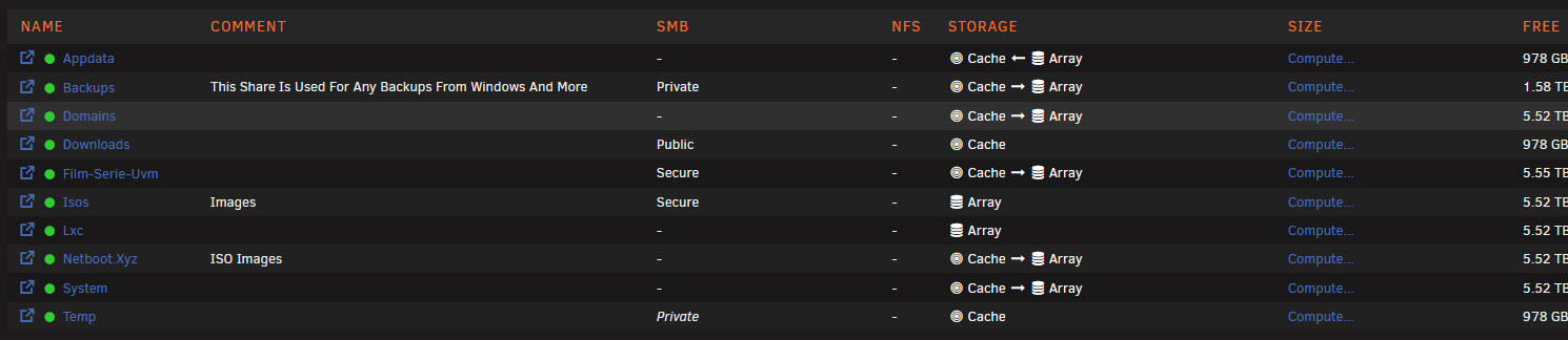

Ich habe meine Shares erneut umgestellt. Danke für deinen Hinweis.
Um ehrlich zu sein, musste ich diesen Post mehrmals lesen:
Mir fehlt hier eine wichtige Information. Früher konnte ich anhand der Einstellungen nachvollziehen, wohin die Daten verschoben wurden.
Wenn ich nun Array -> Cache mache, steht in den Einstellungen trotzdem Cache als PrimaryStorage.
Wann wandern die Daten vom Cache zum Array? Wenn doch Array zu Cache gemoved wird? 😵
Im zweiten Post wird es auch klar wie die damaligen Einstellungen zu heute sind:
If you have a pool named 'cache', then
cache:no = Primary:array, Secondary:none
cache:only = Primary:cache, Secondary:none
cache:yes = Primary:cache, Secondary:array, Mover action: cache->array
cache:prefer = Primary:cache, Secondary:array, Mover action: array->cache
Da haben wir ja den Übeltäter. system liegt auf dem Array.
Danke @hawihoney, ich hatte eigentlich das im ersten Post als Text auch hinterlegt.

Die schlechte, sobald man HomeAssistant aufruft geht Disk1 wieder an.
Mir ist bei OpenFiles aufgefallen das hier der command von Linux "find" irgendwie stört. Ist meine Annahme korrekt?
Dieser greift direkt auf Disk1 zu... das würde bedeuten das hier irgendwas noch nicht ganz stimmt.
Vielen Dank schonmal für die Hilfe hier.

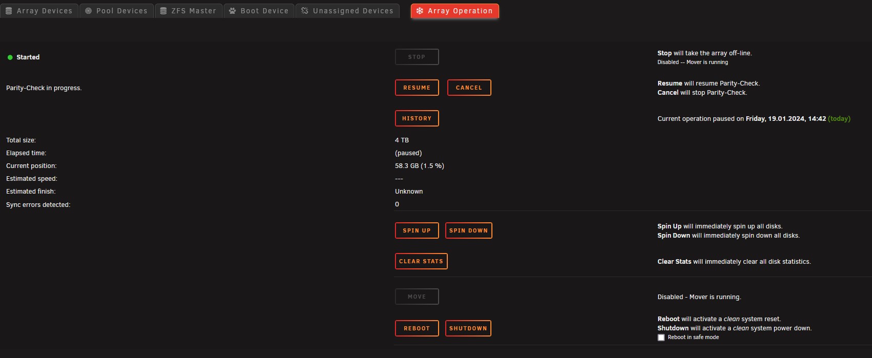

So das, sobald den Docker Einschalte, die Arrays still bleiben. - Leider nicht der Fall.
Wie auf dem Bild zu sehen, war kurzfristig auch Parity-Check aktiv.
Dies wurde pausiert... (warum? hmm 😵)
Ich halte euch Up2Date, sobald ich denn Fehler aufgespührt habe.
Könnte sein das es jemand anders auch die selben Probleme im System hat wie ich. :)
Gerade ein komisches Phänomen entdeckt.
Während dem Parity-Check lief, wurde dieser Unterbrochen und danach startete der Mover.
Während der Mover lief, habe ich am Server den NTP-Server hinterlegt. Nach dem er die neue Zeit übernommen hat, stoppten alle Arrays.
Nun steht im Status, Parity-Check paused und Mover is running. Obwohl jede Platte sich nicht dreht.
Im Anhang habt ihr die Screenshots. Ist da etwas bekannt zwecks bug?
Denn wenn eine Action läuft (Mover, oder Parity), macht es doch Sinn das diese bis zum Ende weiter laufen sobald diese gestartet wurden?
Auch das Unterbrechen ist doch merkwürdig?

Hast Du denn jetzt in den Einstellungen der Shares (appdata, system, domains) Primary Storage "cache" UND Secondary Storage auf "none" gestellt?
Wenn das erledigt ist, solltest Du noch den Docker Dienst und den VM Dienst in den Settings (Einstellungen) deaktivieren.
Docker: Settings > Docker > Enable Docker > auf "No" stellen
VM: Settings > VM Manager > Enable VMs > auf "No" stellen
Wenn auch das erledigt ist, kannst Du den Mover erneut laufen lassen.
