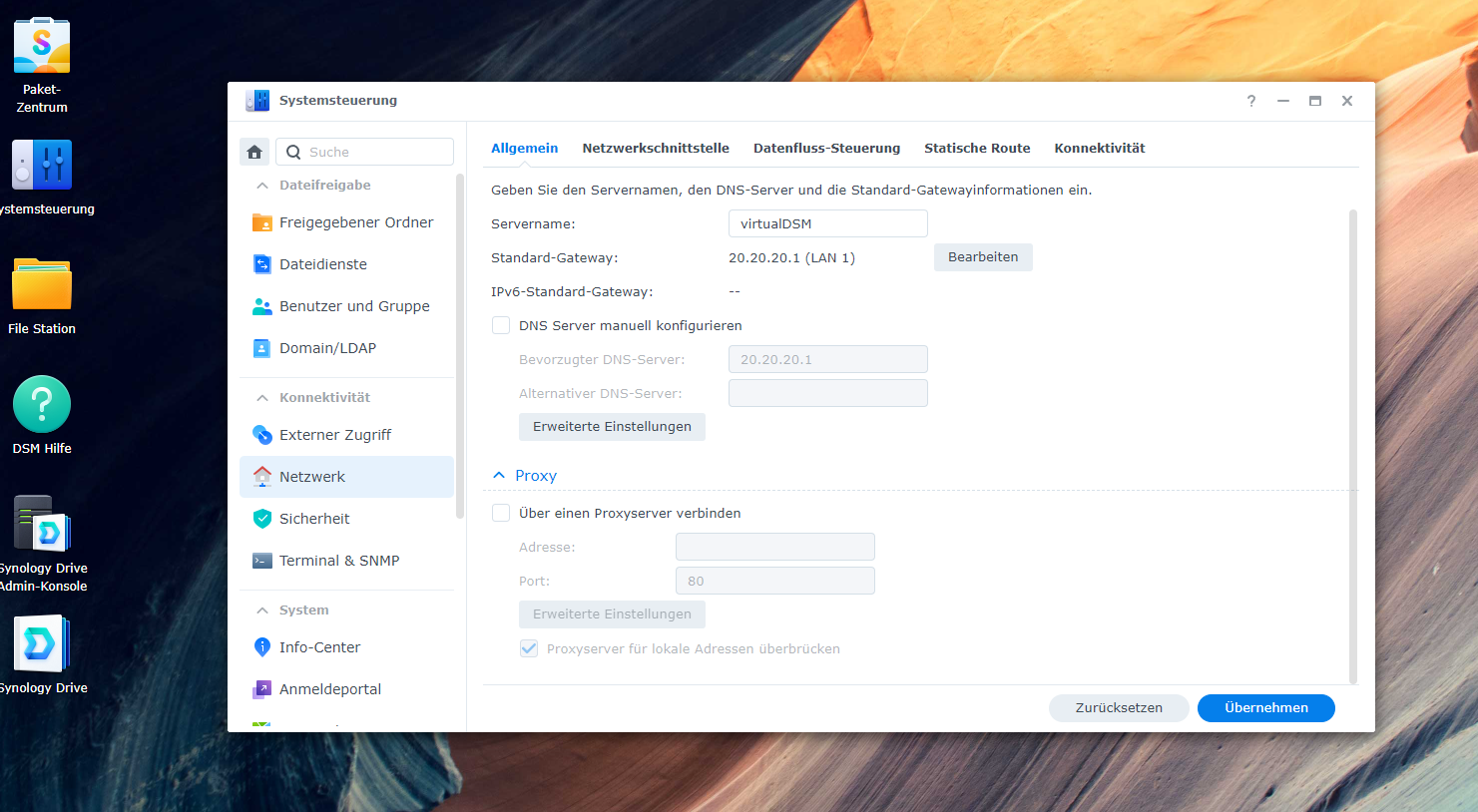

October 18, 20242 yr Die vDSM läuft einbandfrei. Da gibt es keine Fragen. Was ich aber nicht hinbekomme ist das ich die Ordner die in der vDSM vorhanden sind auch in meinem Netzwerk, also im Explorer unter Netzwerk angezeigt bekomme. Wenn ich eine VM mit einer XPenology Version laufen lasse, dann sehe ich die Ordner. Muss ich in unraid ein macVlan einrichten, oder muss ich in der DSM unter Gateway was besonderes einstellen? Das ist meine Frage. Stulpinger schrieb ja was von Standard-Gateway 20.20.20.1 Und FlorianXL hat es ja anscheinend mit der vDSM Version hinbekommen. DANKE schon mal vorab.

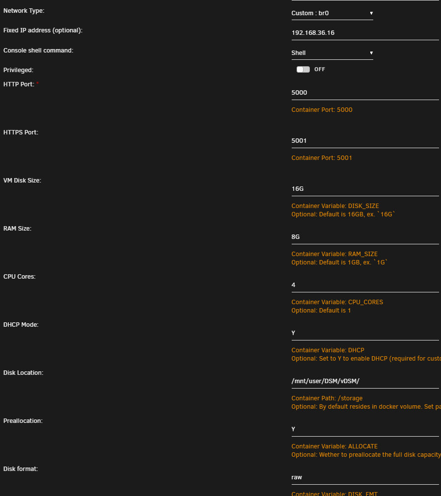

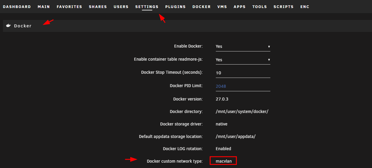

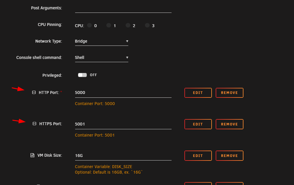

October 18, 20242 yr 21 minutes ago, ChrisCh said: Muss ich in unraid ein macVlan einrichten, oder muss ich in der DSM unter Gateway was besonderes einstellen? Das ist meine Frage. naja, im bridged Docker wo nur http mapped ist wird das schwer, also kurz, ja ... Docker eine eigene IP geben und gut ist, dann sind alle Ports offen an der IP dieses Dockers. ob du jtzt macvlan oder ipvlan nutzt, musst du entscheiden, Fritz, Unify, ... sind halt mit ipvlan nicht wirklich kompatibel daher meine Emfehlung, macvlan ... in den Docker Einstellungen zu setzen. Im Docker dann einfach umstellen auf custom und ne fixe IP vergeben (welche am Besten nicht im DHCP Bereich ... liegt) Beispiel im jeweiligen Docker dann dann sollte der Docker vollumfänglich erreichbar sein mit allem was er zu bieten hat ... ob es da was innerhalb DSM noch zu konfigurieren gibt, Freigaben und co ... weißt du besser als ich, für mich ist das ja "sinnfrei" einen NAS Docker auf einem NAS laufen zu lassen, aber es gibt ja anscheinend Gründe
October 18, 20242 yr Geht leider noch nicht. Bekomme zwar die vDSM gestartet und dort alles eingestellt aber sehe Sie nicht in meinem Netzwerk. Das Getway in der DSM ist auch jetzt richtig eingestellt. Bekomme dort aber die Adresse 192.168.36.243 angezeigt. Habe es so eingestellt

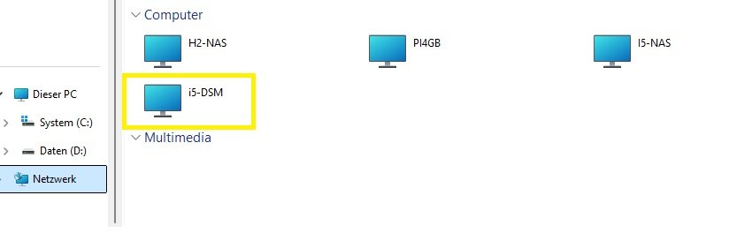

October 18, 20242 yr Scheint aber ein Windows Thema zu sein. Kann im Explorer ein Netzlaufwerk einbinden und habe Zugriff. Aber in der Übersicht Netzwerk sehe ich die vDSM nicht im Explorer. DIe anderen Rechner aber schon. Und wenn in einer VM eine DSM laufen lasse sehe ich Sie auch unter Netzwerk im Explorer. Vielleicht hat noch einer einen Tip. Habe unter Extra Parameters noch das eingestellt: --stop-timeout 60 --cap-add NET_ADMIN --device-cgroup-rule='c *:* rwm' --device=/dev/vhost-net

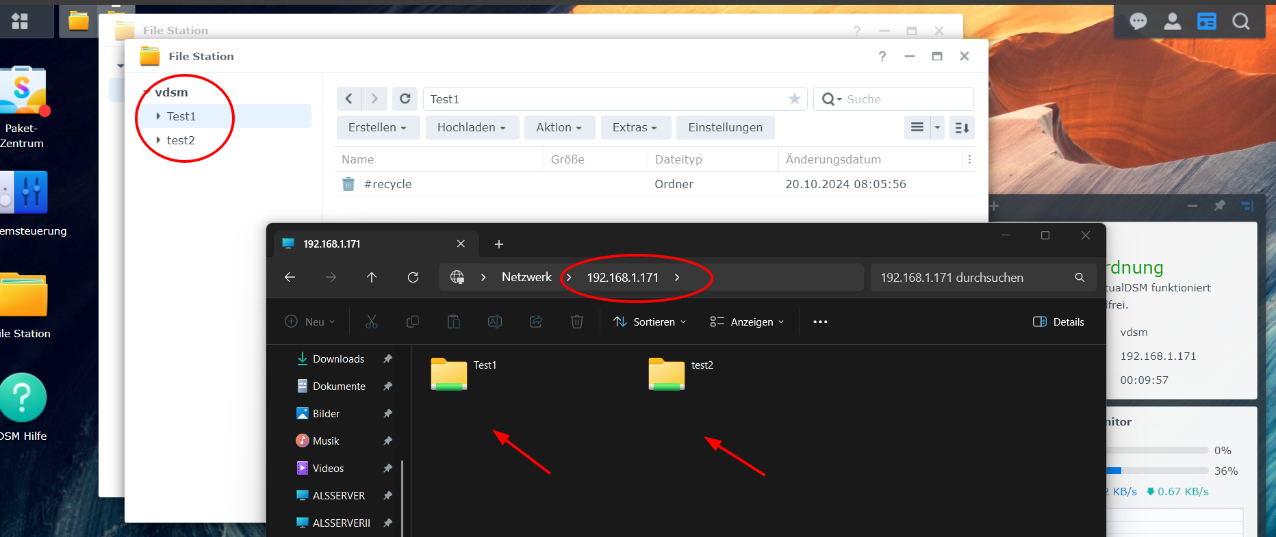

October 20, 20242 yr 22 hours ago, ChrisCh said: Es wäre halt gut, weil ich einige Ordner habe die ich im Win Explorer dann alle einzeln Verbinden muss. Unter Netzwerk sehe ich den gesamten Rechner und kann von dort aus wählen. naja, kannst ja auch nur die Netzwerkadresse einbinden, dann hat man ja alles da ... ? hab zum Spaß mal schnell installiert und gestartet, ja, scheint sich nicht zu exposen im Docker, aber eine generelle Freigabe und fertig ... dann ist alles was dem Nutzer zugeordnet ist sichtbar ...
