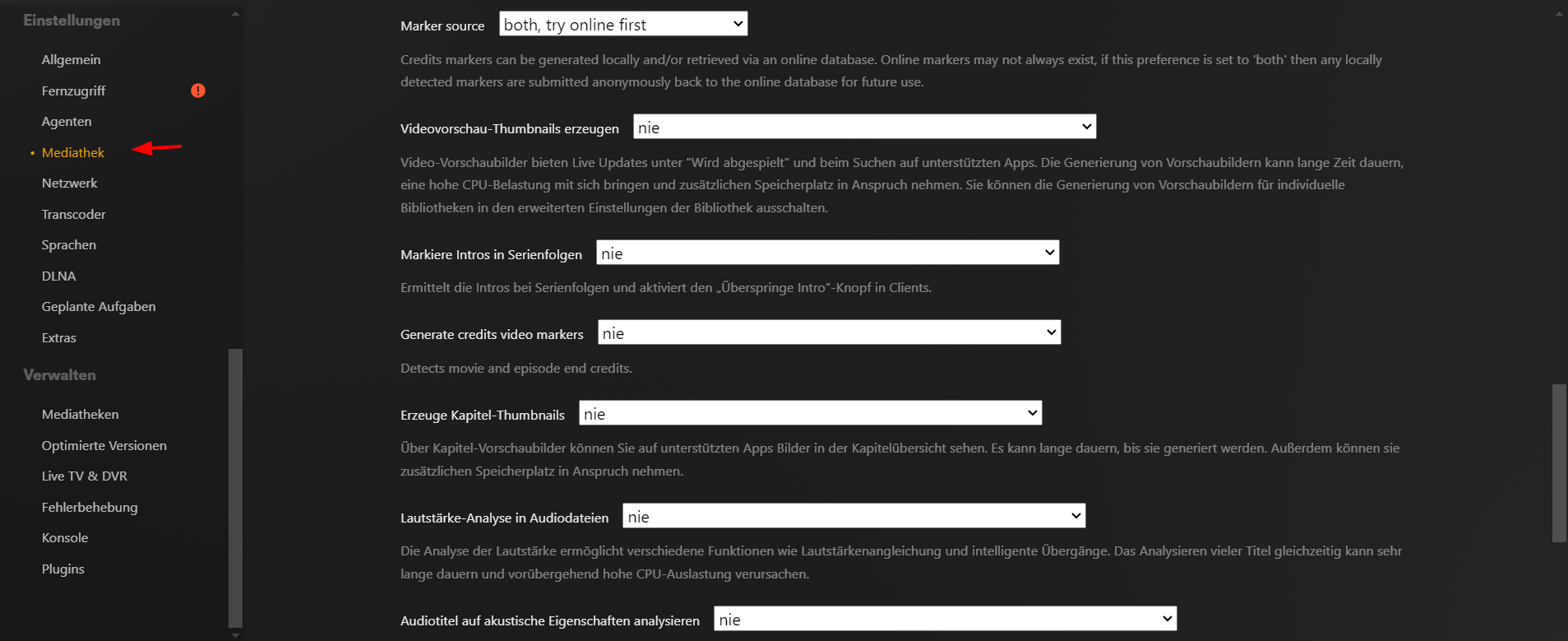

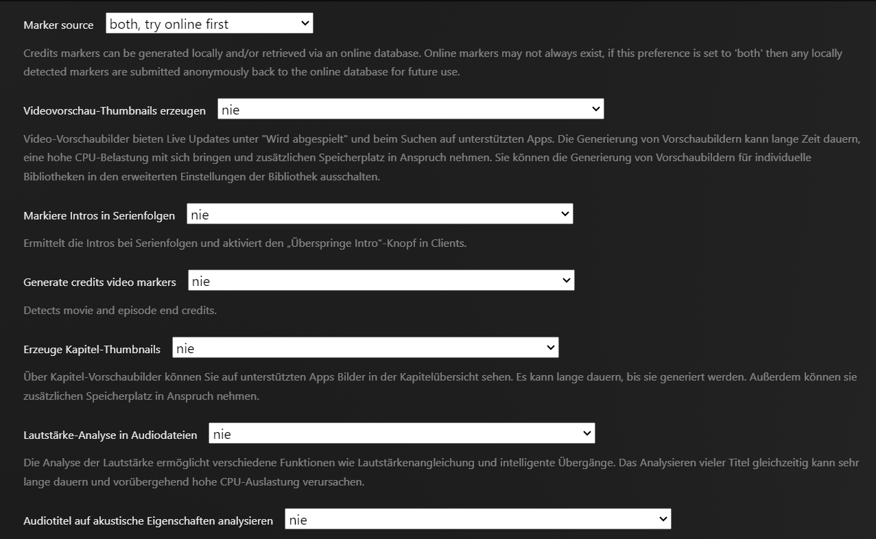

und die Aufgaben wo ich oben gepostet hatte ... hast du dir die auch angeschaut ? das läuft ewig bei ner großen Film / Serien Kollektion ...
da gab es vor einiger Zeit ne Umstellung, gerade Intro skipping ... dazu wird jedes Video analysiert ...
Einstellungen, Mediathek, runter scrollen ...

Nein - da hatte ich keine Idee... Das probiere ich jedenfalls heute abend aus! Vielen Vielen Dank!!
