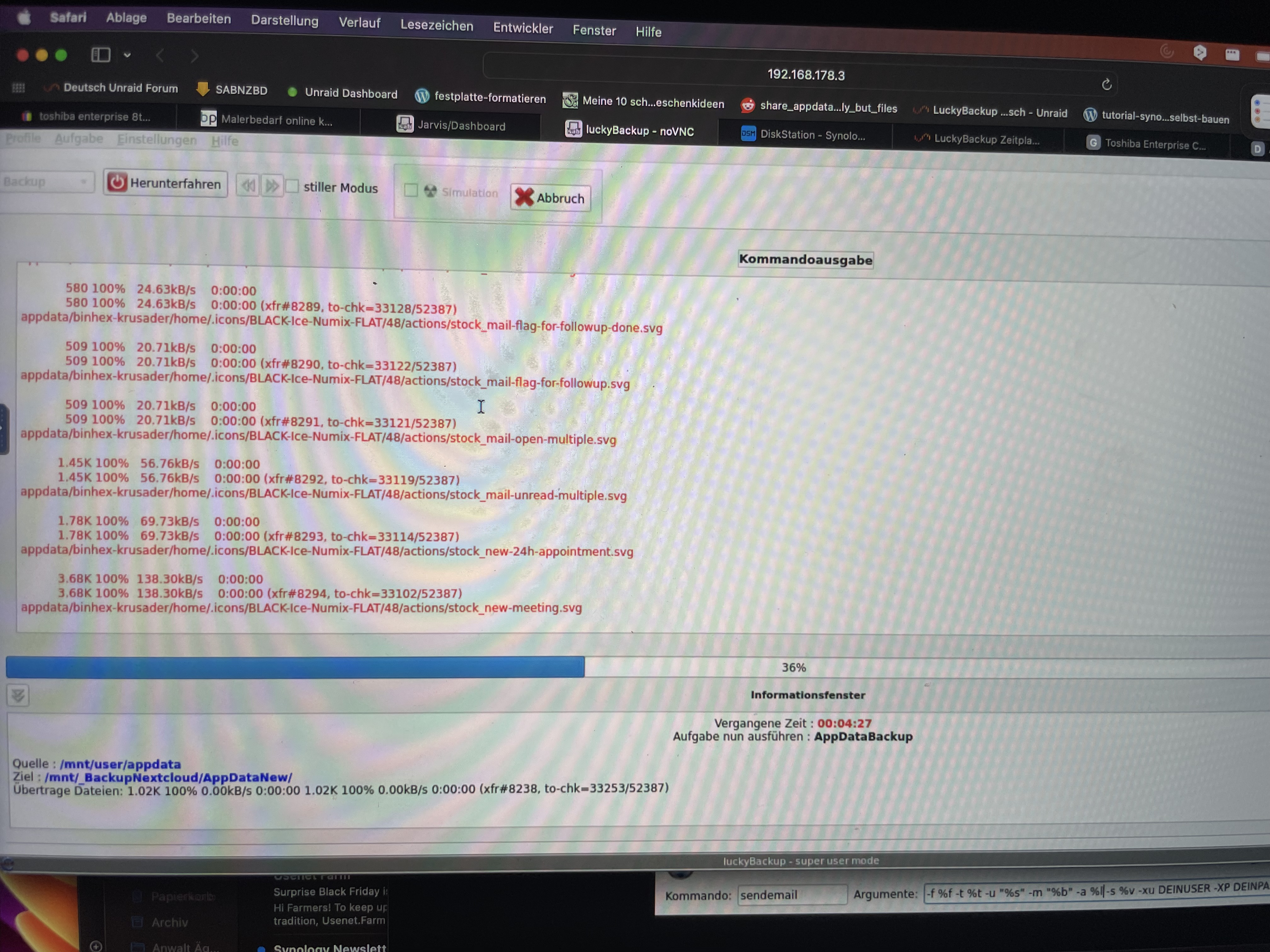

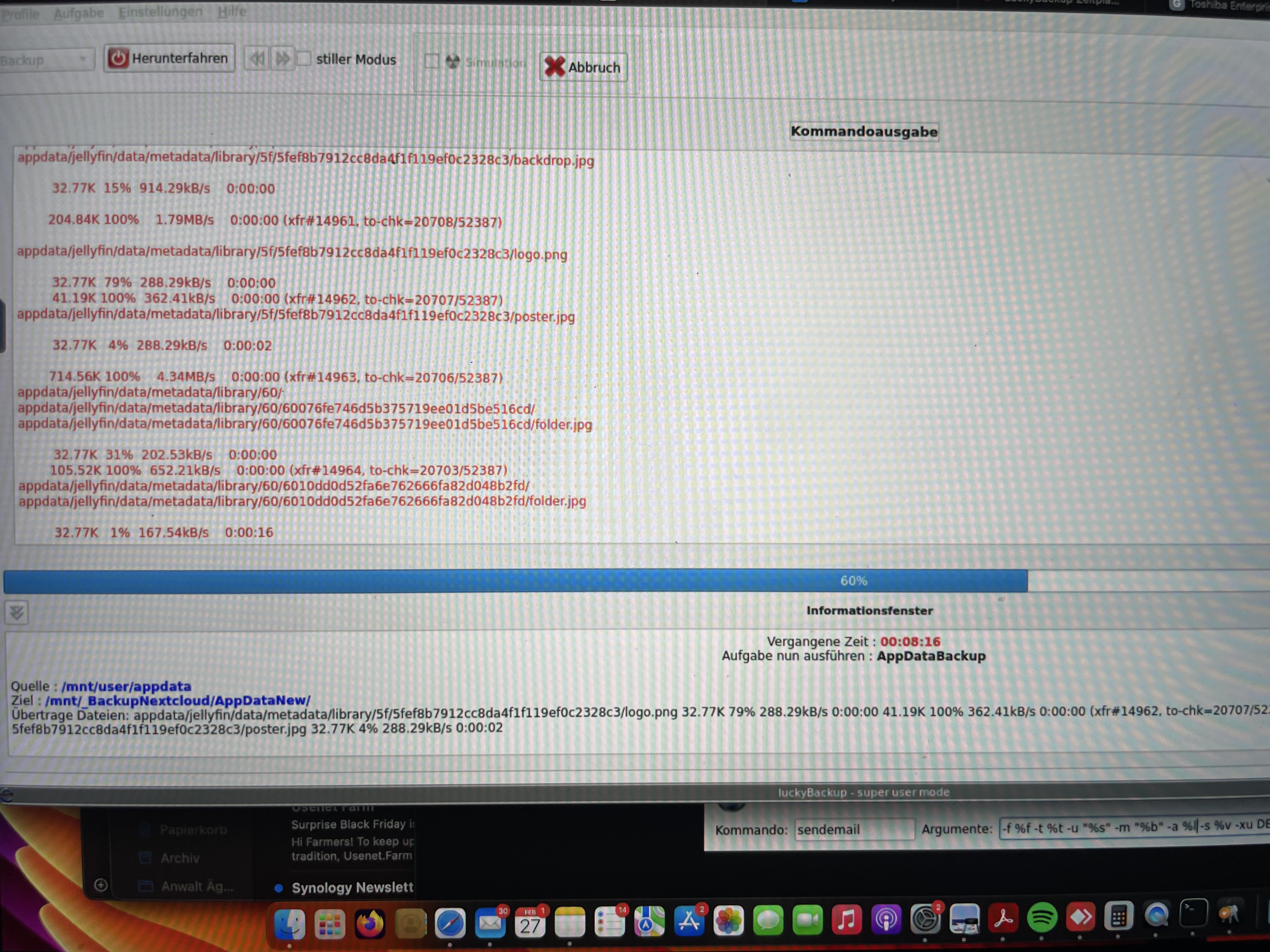

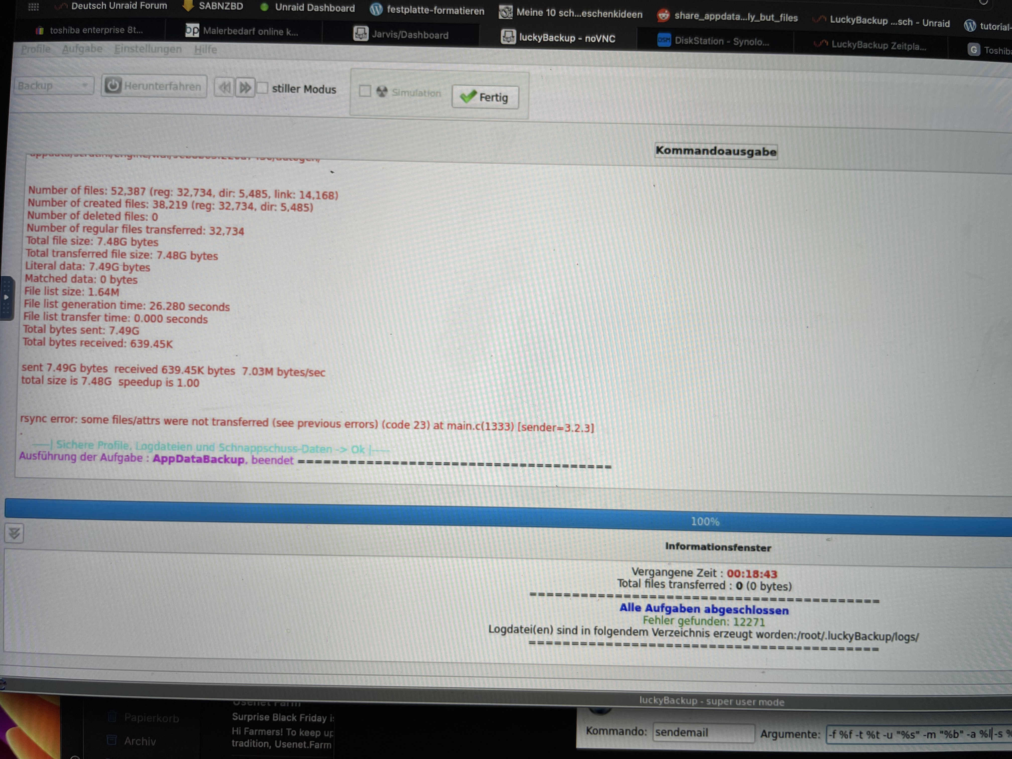

mich habe mal die Sache mit der E-Mail einrichten angeschaut und das funktioniert klasse .
leider ist mir aufgefallen das es da bei dem Backup von appdata sehr viele Fehler vorkommen.
ich habe mal ein bis zwei Screenshots angehängt.
Wieso ist das so?
beim letzten Bild steht Aufgabe abgeschlossen und es sollen 12271 Fehler sein ??
viele Grüße
Du sichert auch einen Pfad der aktiv in Verwendung ist u. a. durch luckyBackup. Da liegen die Nutzdaten aller Docker Container.
Solltest du deins restoren, käme da "nur" Müll raus und wahrscheinlich würden die Container auch gar nicht mehr korrekt starten oder laufen.
Nim besser Appdata Backup aus den CA, das ist dafür ausgelegt und stoppt auch die Container um sie konsistent zu sichern.
Sowas wie appdata, Docker Image/Directory ist bei mir excluded.
Edited by Revan335

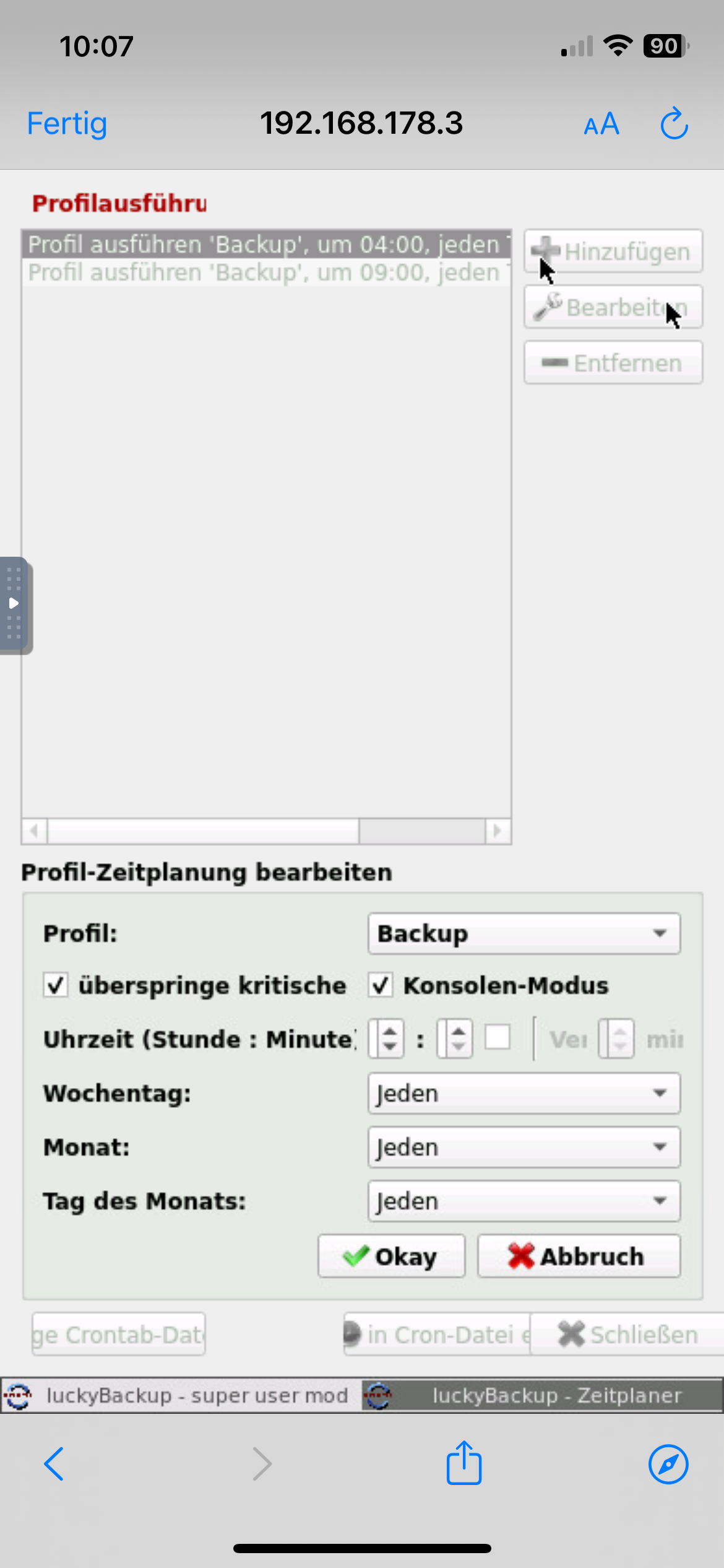

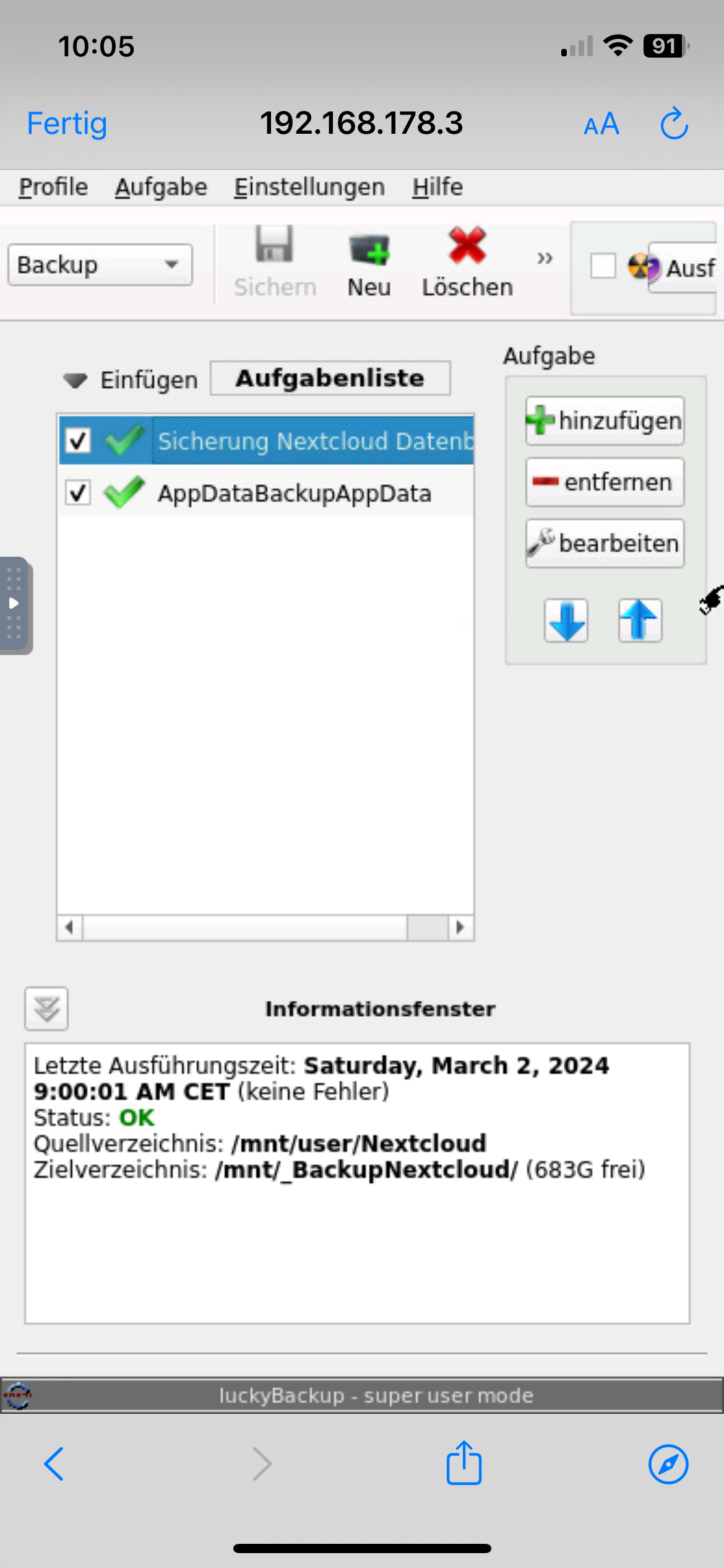

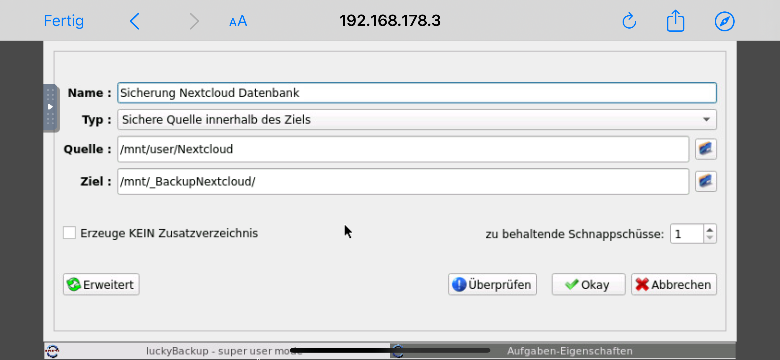

Guten Tag,

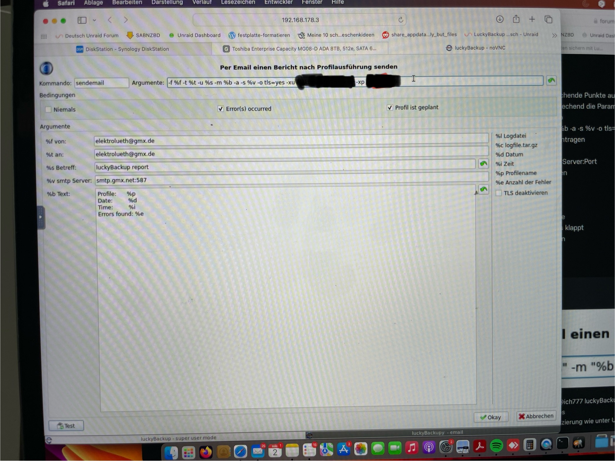

ich habe mir die Sache mit dem Automatischem Email Versand nach einer Sicherung angeschaut und es so eingerichtet wie es in dem einen Beitrag beschrieben ist.
Es hat zuerst tadellos funktioniert, bis zu dem Punkt wo ich einen Job aus der Aufgabenliste entfernt habe.
Seit dem bekomme ich keine Automatischen Mail geschickt auch wenn ich den Job manuell auslöse kommt keine Mail
Wenn ich aber auf Test in der Einrichtung für die Emails klicke dann kommt eine Mail an.
Also der Test Versand funktioniert.
Den Docker habe ich auch schon neu gestartet um zu schauen ob es dann geht.
Leider Nicht.
Ich habe Bilder beigefügt von der Config.
Ich wäre für einen Tip Mega dankbar......
IMG_8654.thumb.PNG.f1489d4b2ee0afdfacd0f8606f91db52.PNGIMG_8655.thumb.PNG.103aae66a186a6813f02e0c097a4a130.PNGIMG_8656.thumb.PNG.6279626d061f632a240ff45a09b688e8.PNGIMG_8657.thumb.jpg.1473d310b560d34ca9e954af979a8df7.jpg
Du hast Bedingungen für den E-Mail-Versand festgelegt, wo du u.a. nur bei Fehlern benachrichtigt werden möchtest....
Hallo, vielen Dank jetzt funktioniert es!!
