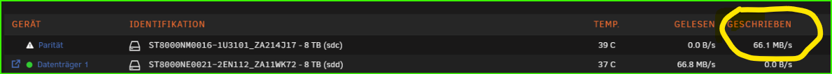

Hier ist die Übersicht:
also kopiert habe ich so.
- unten Backup geklickt
- alle Ordner ausgewählt die kopiert werden sollen
- dann auf kopieren nach mnt/User/daten. so heißt die Freigabe.
Edited by Nils83

Aber die Parity HDD ist bereits im Array und wir auch beschrieben siehe deinen Screenshot.
Und das „bremst“ natürlich auch. Im Screenshot waren es um die 66MB/s die geschrieben werden.

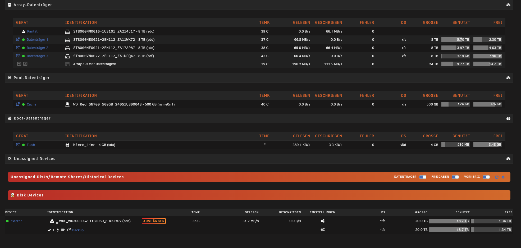

4 hours ago, Nils83 said:

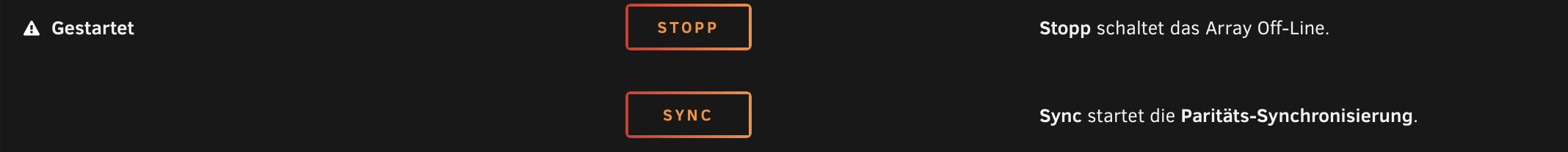

Ich habe jetzt die Parity platte noch nicht synchroniseren lassen
In Deinem Screenshot synchronisiert die Parity aber. Das solltest Du pausieren/abbrechen, wenn Du zum jetzigen Zeitpunk nicht willst daß die Deinen Kopiervorgang bremst.
Wenn meine Parity maximal arbeitet (hatte die Tage erst das Problem, daß ich die Parity neu habe aufbauen lassen) schreibt mein Array teilweise auch nur noch im Schneckentempo. Ich habe das System dann denn ca. 1 Tag in Ruhe gelassen und als die Parity wieder fertig war, fluppte es wieder wie gewohnt.

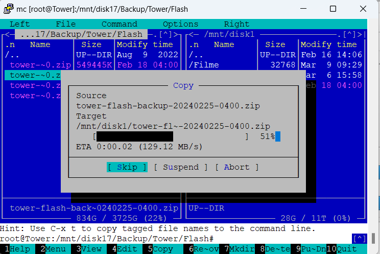

Also den anderen Weg hatte ich vorher schon einmal angestoßen und da komme ich gleich zu einer Frage. Hab über den MC den Kopiervorgang gestartet und er hat auch losgelegt und hab das Fenster dann geschlossen.... Also ich sehe, dass er was macht (es werden Daten gelesen und geschrieben) aber wie sehe ich den Fortschritt wieder?
Ich hatte Parity Sync aus und er hats mir auch als pausiert angezeigt. Aber anscheinend dennoch was gemacht... Ich hab den Sync jetzt gestartet und lasse das Ganze einfach mal durchlaufen. Vll wirds dann echt besser.
Würde aber gern den Kopiervorgang dafür wieder beenden. Nur sehe ich nicht wo.

Eine SSH Session aus z.B. Putty heraus? Mit Schließen des Fensters wird die Session mit dem laufenden Programm abgeschossen. Es sei denn man arbeitet mit screen o.ä.
Mit dem DFM? Der Fortschritt steht dann unten links in der Unraid GUI und kann auch wieder als Fenster dargestellt werden.
Über die Unraid Konsole? Keine Ahnung - nie verwendet. Vermute sie verhält sich wie eine Putty Session. Kann mich aber auch irren. Muss ich mal ausprobieren.
Nachlaufende Plattenaktivitäten kommen auf jeden Fall aus dem Linux RAM Cache.
Nachtrag: Schließen der Unraid GUI Konsole schießt ebenfalls alle laufenden Programme in der Session ab:

@DataCollector du arbeitest doch viel mit dem mc, kann man die aktuellen Vorgänge irgendwo sehen?
Ich lasse das terminalfenster offen und sehe dort, was da passiert (leider seit unraid 6.12 keien Fortschrittsbalken mehr)
Kann ich zumindest für Putty SSH Sessions nicht bestätigen. Arbeitest Du mit der Unraid GUI Konsole?

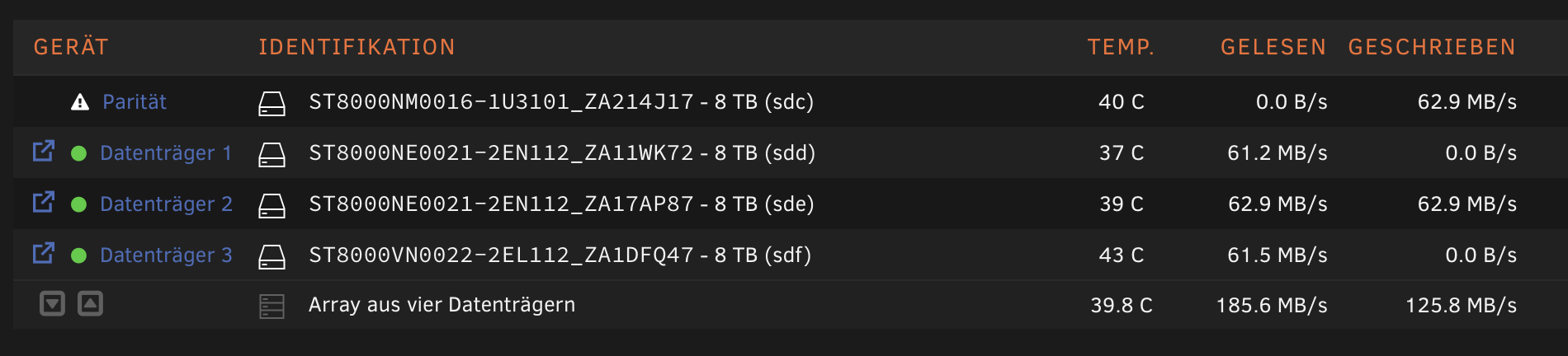

also ich habe dann gestern noch den Server neu gesatarte und hab dann nur den Sync durchführen lassen. Leider hat er dann heute morgen bei ca 80% einfach neu gestartet... kA warum.
Wenn ich jetzt den Kopiervorgang (per GUI) wieder starte bin ich bei ca 55mb/s. aber egal wie er schreibt IMMER wieder mit in die Parity. obwohl Sync aus ist.
Edited by Nils83
Häh? Was verstehst Du unter "Sync ist aus"?
Du hast ein Parity-Protected Array. immer wenn Du schreibst, dann wird auch die Parity beschrieben.
3 hours ago, DataCollector said:
Ich arbeite mit mc im Terminalfenster per Firefox per Web von einem (verschiedenen) Win PC eingeloggt über WebGui.
Ok, dachte ich mir. Scheint dann ausschließlich die Unraid GUI Konsole zu betreffen. Hab alle Server in Putty hinterlegt, ein Knopfdruck reicht. In Putty ist das allerdings auch kein Problem mit dem Balken:
wie @hawihoney auch anmerkt, du vermischst gerade 2 Dinge.
Parity Check was von Zeit zu Zeit erneuert werden sollte (oder nach Fehlern) und Parity sync (was immer aktiv ist wenn Parity setup vorhanden ist)
die Schreibrate ist "je nach disks" mehr oder weniger normal im auto mode ... grobe Richtung, Speed HDD geteilt / 3 ... mit reconstruct (turbo) geht das normal schneller, aber auch hier je nach disks ... smr, cmr, ... Befüllung, ...

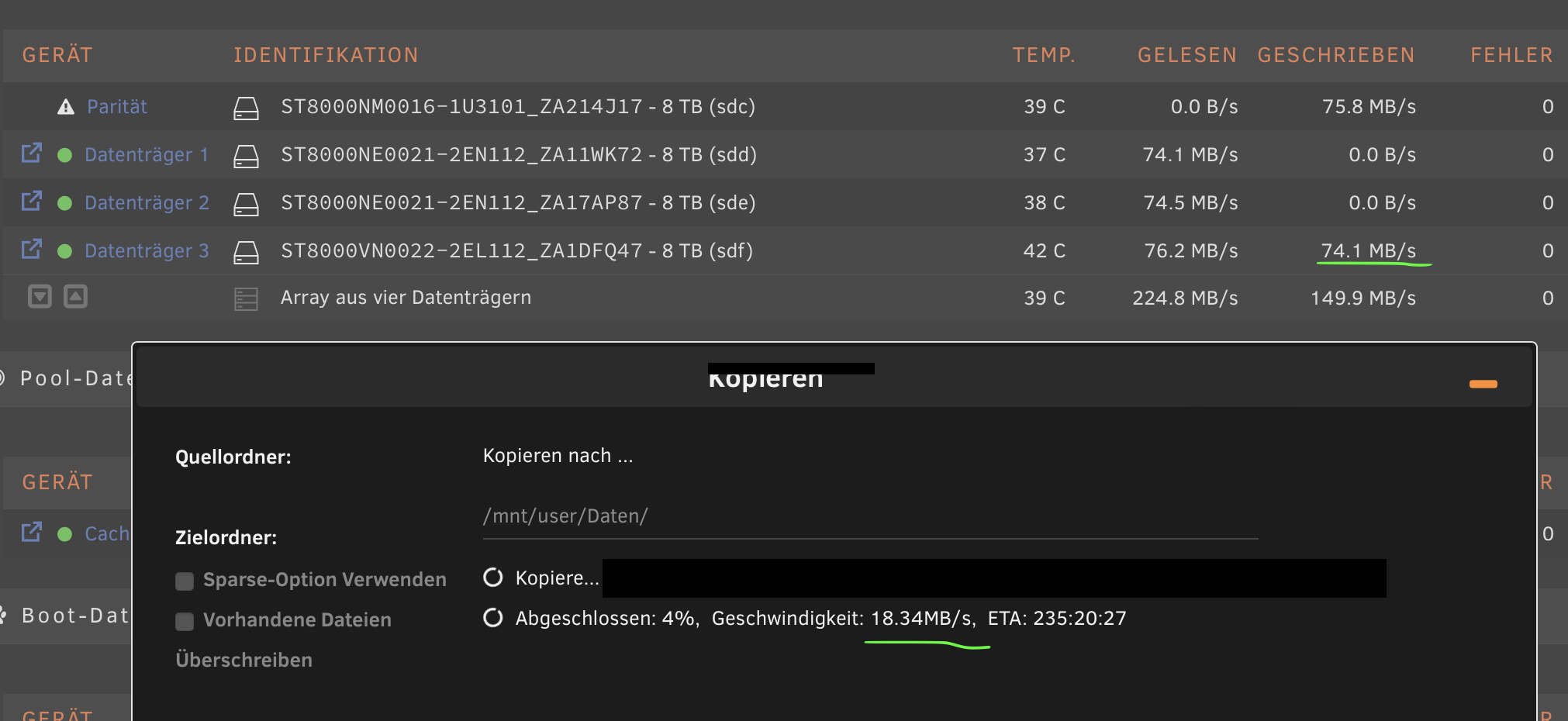

ah okay dann habe ich das falsch verstanden. der Parity check schreibt aber auch auf der Disk. Also den Sync, der bei mir ca. 10Std dauern sollte habe ich aktuell deaktiviert. Dies wollte ich erst starten, wenn alles kopiert ist.
was mir aber noch aufgefallen ist (gibt bestimmt auch eine einfache Erklärung).
warum habe ich 2 verschiedene Schreibwerte?
das macht auch Sinn ... weil dann wird es wirklich "slow" ... ;)
du vergleichst jetzt
HDD Write Speed
rsync Copy Speed
der HDD Write Speed ist entscheidender, der Rsync wird brutaler schwanken ...
ahhh okay, wieder was gelernt. bedeutet der Wert auf der Main Seite ist der "relevante". In dem Fall 74,1mb/s. damit könnte ich leben.
und das was im Copy Fenster steht ignorier ich Ann einfach mal. dennoch dauert das kopieren AUF den server bei weitem Länger als von der NAS (SHR) runter auf die externe HD
