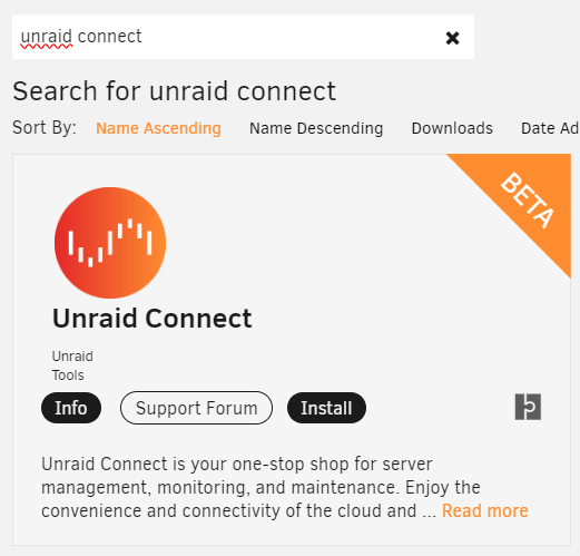

Was noch fehlt, dass ich fertig bin ist, die neue Unraid Connect Verbindung um u.a. das Flash dorthin zu sichern. Dürfte ich hier nochmals um Unterstützung bitten?
Einfach das Plugin installieren und gem. der Anleitung vorgehen. Die ist einfach und verständlich. Beachte bitte die Anmerkungen - keine Verschlüsselung des Uploads derzeit.
Allerdings bin ich kein Freund von dem Teil. Habs zwar mal installiert aber direkt wieder gelöscht.
