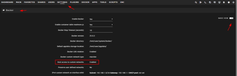

ok, der host access ist in den docker advanced settings auch enabled ?
Nein, scheint nicht aktiviert zu sein.
Edited by BRK

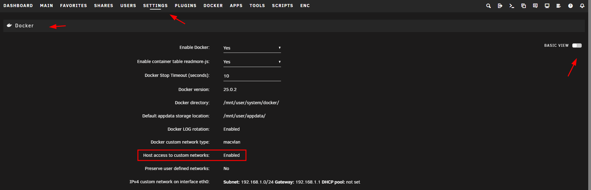

1 minute ago, BRK said:
Hilf mir mal bitte kurz, wo finde ich die Einstellungen ?
Ich aktiviere es mal. Meld mich gleich wieder
Ich geh fest, jetzt funktioniert es wie gewünscht.
Klar, ohne diese Brücke kann es nicht gehen ...
Viel Spaß jetzt damit
Okay, na bitte.

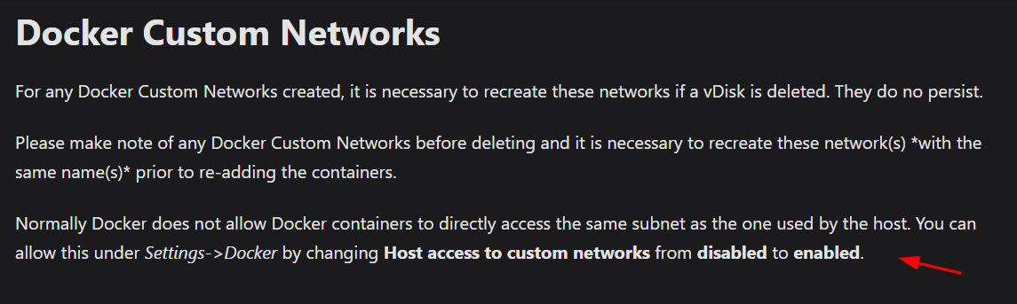

2 minutes ago, BRK said:
Ist das eigentlich irgendwo dokumentiert das es aktiviert werden soll damit es so funktioniert wie ich es jetzt habe?
ja ... unraid docs https://docs.unraid.net/unraid-os/manual/docker-management/#docker-custom-networks
liest nur keiner oder weiß nicht wonach er schauen soll ... ;)
