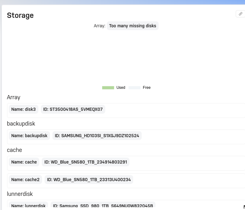

Okay, auf MyServers-Unraid sehe ich folgendes, was auch daher liegt dass ich alle SATA-Kabeln gegen neue getauscht habe da viele Festplatten Fehler aufgewießen hatten und das vielleicht an den alten SATA-Kabeln lag...
Jedoch hatte ich um mich zu vergewissern im vorhinein Festplatten einfach umgesteckt um zu sehen ob Unraid Probleme hat sie zu finden, aber Unraid konnte trotz umstecken alle Festplatten Fehlerfrei finden, also weiß ich nicht ob das jetzt damit zu tun hat...
626759581_Bildschirmfotovom2024-04-2819-19-36.png.b761a811741fc9ace6367c85cb07e0b3.png
Es werden alle Nvme's und 3 SATA-Platten erkannt, was in meinem Fall bedeutet dass noch 3 Festplatten nicht erkannt werden obwohl sie angesteckt sind...

Also egal wie ich die Festplatten umstecke, sie werden nicht erkannt/gefunden/gesehen...
