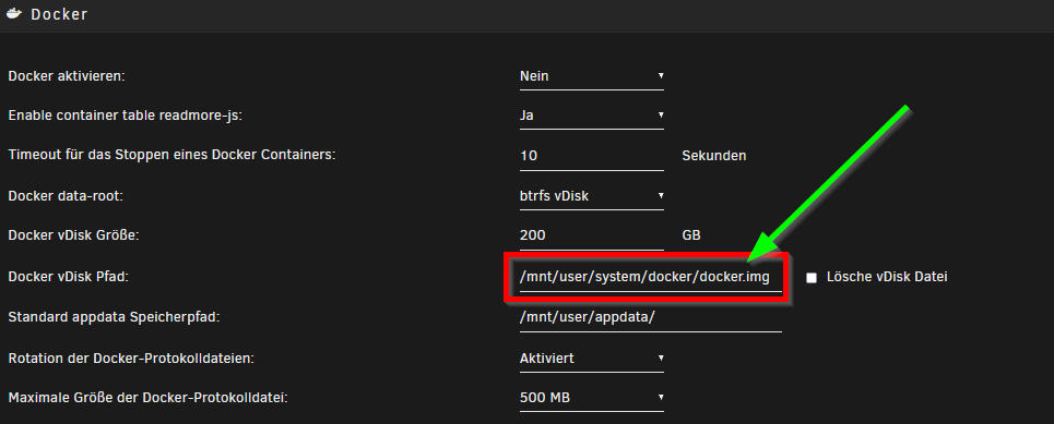

Also alles geht eig wieder, er schreibt auch ins korrekte Verzeichnis, habe ich schlicht und einfach falsch angegeben.
Jetzt aber hatte ich nach einem Herunterfahren + Neustart das Problem, dass mein Dockerimage garnicht erst startet......
Habe den Server eig nur mal ausgesaugt und dazu sollte er besser aus sein.
Gibts Ratschläge wie ich vorgehen kann, übers Deshboard also den kleinen Pfeil passiert nichts , übe die Settings die Docker aktivieren ging auch nicht, bzw tut sich nichts,
Habe sie mal aktiviert und deaktiviert und wieder aktiviert, keine Veränderung.

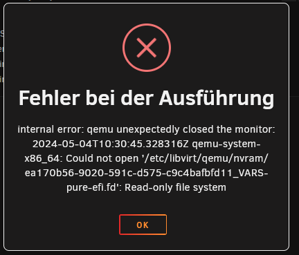

Und analog zu dem habe ich jetzt ein Problem bei meiner HomeAssistant VM , wenn ich diese starten möchte kommt auch ein Fehler.
Hängt das alles zusammen ?
ICH glaube meine DOckerimage ist kaputt, via Gui kann ich es starten aber steh nichts, via konsole habe ich ettliche Ratschläge von Herr GPT befolgt aber diese füren auch zu  keine Ergebniss.

Hier schreibst du @alturismo
Settings, Docker, Stop, Image löschen, Start (neues Image wird installiert), Docker wieder aus add container installieren
Docker Start settings bleiben so erhalten, Docker persistent data liegen auf /appdata und bleiben erhalten, das war es schon ...
Hier dann einfach das docker.img rauslöschen neu starten und das Image wird neu installiert und mit den APP Dtas wedne die Docker automatisch wieder identisch eingerichtet ?

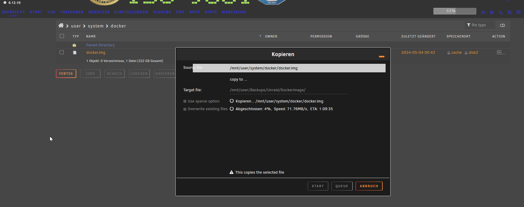

Also unabhängig davon was mir jetzt angeraten wird, ich erstelle gerade eine Kopie vom Dockerimage in meinen Backupordner; ist doch korrekt dass man so auf Nummer sicher geht oder ? Wenn was beim neustart  schief läuft wenn er das Image erstellen sollte kann ich das alte wieder reinkopieren

ja ich speicher mir gerade mit dem Dateimanager mein Docker Image, das dauert bissl, und leider kann man nicht mehrere Jobs Paralle laufen lassne bzw kopieren.

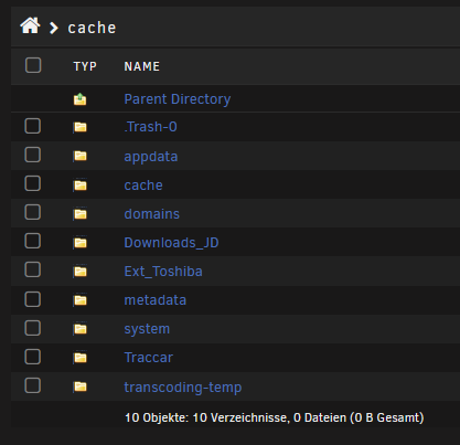

An sich hab ich nicht viel liegen,  nutze den Cache als Downloadordner für meinen Downloadmanager dass ich alles erst ausdünnen kann bevor ich es ins Array schiebe, und die SMB Ordner die über den Cache laufen wurden  heute garnicht beschrieben bzw  mit neuem gefüttert.
So schaut der bei mir aus;
Ich nutze den Cache nicht als zentrale Ablage für alles und wenn dann nur für alles was "schnell" abgelegt werden soll .
Siehst du hier was als Kritisch ?

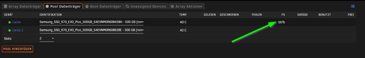

Da muss ich @alturismo Recht geben. Habe gerade gestern Abend massive Probleme mit btrfs und RAID1 im Cache gehabt. Wobei das auch auf die SSD von WD zurückzuführen ist. Ich bin jetzt wieder mit einem Single Cache unterwegs und xfs. Die Fehler sind seit dem Weg!

@Infosucher @alturismo ja Anfangs hat man mir dies glaube ich nicht geraten mit zfs , aber kann auch sein, dass btrfs erst jetzt zicken macht, früher hatte ich hier keinerlei Probleme,  hat leider erst angefangen mit den Problemen hier und da........... 😑
Verlässlich ist das nichtmehr; halt extrem schei*** wenn man gerade im Urlaub ist auf der anderen Seite der Welt und plötzlich  nichts mehr geht...

hier sind es ja Samsungs aber ist ja auch egal , aber an sich ist dies ja  nie verkehrt einen RAID Cache zu haben, geade wenn sowas ist, wäre ja noch bessser wenn man gerade sonstnochwo ist und einer abraucht, dann wird der wenigstens vom anderen aufgefangen dass nicht alles zusammenbricht.
nochmal zum umstellen, wie  kann ich hier am besten vorgehen, dass ich nicht x Bonusrunden drehe  ? Und ja ich kanns googlen aber vll gibt es humanere Methoden

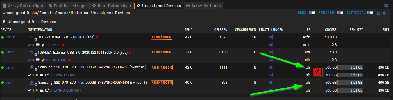

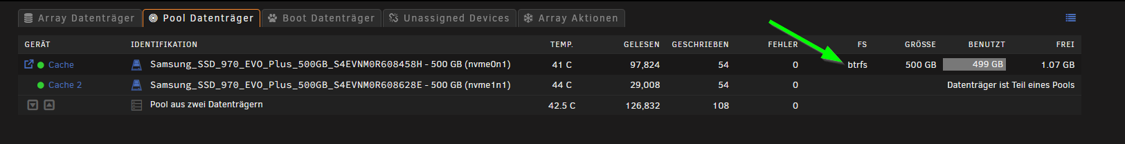

soweit sogut, aber wenn ich die NVMEs wieder dem Pool zuteile heist es , sie sind nicht mountbar.
Wo ist der Trick @alturismo ?
Aber wenn ich sie den Pool zuordne steht btrfs hinten; ist das ein  Fehler ?

naja, was ist jetzt dein Ziel ? ansonsten drücke ich mich ja anscheinend missverständlich aus ... siehe docker backup ;)
single cache pools oder wieder ein redundantes ...
array stop
wenn single cache, dann die cache disks oben entfernen, jetzt sind die unten in UAD, dort Partitionen löschen, in xfs formatieren.
dann, tools, new config, array drives anklicken dass diese übernommen werden (parity is valid ebenso)
dann die cache pools erstellen mit Zuweisung der jeweiligen Platte.
wenn zfs raid pool ... bin ich raus da ich den Kram persönlich nicht mag ;) Anleitung schauen oder jemand anders springt ein ;)
ja ein redundantes aber auf xfs Basis

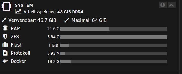

Also das mit Zfs geht jetzt, keine Probleme mehr; leider hat was bei meinem Backup nicht gestimmt aber naja.
jetzt aber frage ich mich, wiso die Auslastung bei Zfs hier immer so hoch ist , heist das nur, dass er arbeitet ?
