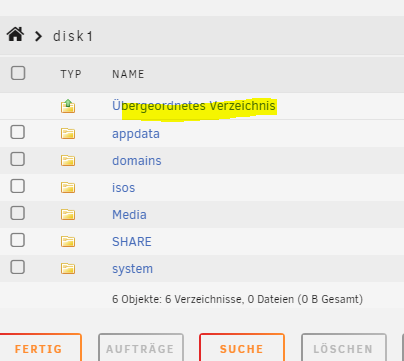

wenn ich unter START auf den Datnbträger1 klicke, sehe ich dies

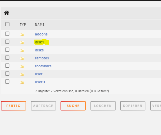

und wenn ich eine Ebene höher gehe ins übergeordnete Verzeichnis dann dies
offensichtlich ist also disk1 mein Datenträger1 = besagte SSD, die ich backuppen will.
