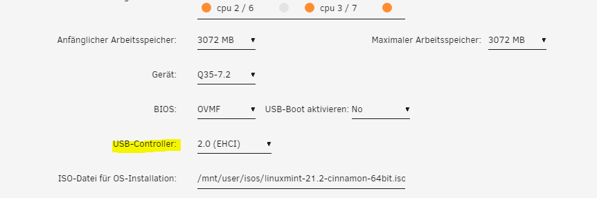

Frage noch am Rande.
nimmt man in einer VM besser den USB 3.0 controller?
mein lenovo thin client hat nur USB3 Ports
