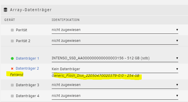

also habe ich den Stick testhalber ins array eingetragen, aber jetzt bekomme ich den da nicht wieder weg.

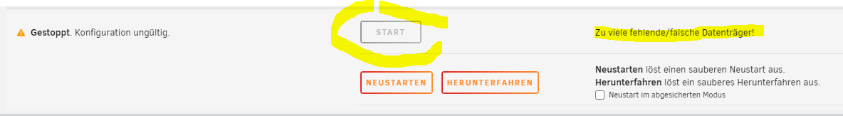

wenn ich den hier abmelde, kann ich das array nicht neu starten.
wie komme ich aus der Nummer jetzt wieder raus?
Der Stick sollte nicht fest eingebunden sein sondern als mobiler Speicher für backups dienen, im Idealfall als NTFS formatiert.
wenn ich den USB-Stick wieder einstecke, kann ich das array wieder starten aber es wird dann ein unformatierter Speicher gefunden.
wie gesagt, will ich den Stick nicht im array haben und ihn da wieder loswerden.

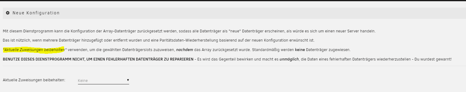

da du ja gar keine parity usw hast, ist es am einfachsten, "neue Konfiguration" unter Tools/Werkzeuge aufzurufen und alles abzunicken.
Dann musst Du ein neues Array anlegen, dabei nur den einen gewünschten Stick dort aufnehmen.
Für Dein Backup solltest Du einen Pool anlegen (der erste heißt immer "cache", aber das macht nix) und dort den Backupstick zuweisen. Dann kann das Backup dort auch reinschreiben.

ich frag jetzt nicht warum du diesen dann als array disk definiert hast ... Mann Mann ...
natürlich erwartet jetzt Unraid Datenträger 2 diese "disk" ...
1/ Tools, new config, none auswählen (alle disks neu zuweisen)
2/ im Main Tab, die disks wieder zuweisen wie vorher, array (ohne USB Stick), cache
3/ array starten, alles ist wieder wie vorher ...

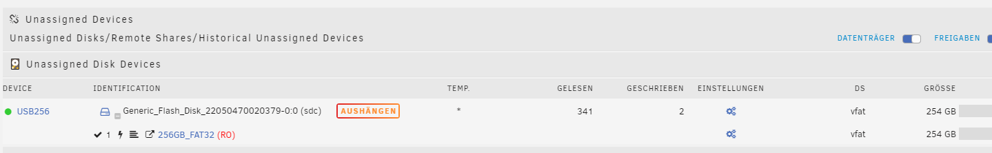

den USB Stick anstecken, er ist als unassigned device ja dann da (unten im Main Tab)
unter /mnt/disks/... dann auch ansprechbar
ggf. unassigned devices plus installieren um UAD's auch formatieren zu können (auch in ntfs)

New Config ;) Inhalte bleiben dabei ja erhalten, oder, Backup des USB wieder retour spielen, auch das hilft (dafür macht man es beispielsweise)
wie @DataCollector anmerkte, kannst du den Haken bei keep cache lassen, dann ist diese bereits wieder zugewiesen und du sparst dir das dropdown und auswählen der Platte womit du dir ja vorher schwer getan hast. Hinweis @DataCollector, es macht keinen Unterschied bzgl. der Inhalte bei "keep" oder "not", Unraid behält einfach nur die Zuweisung dann und man muss die Platte nicht manuell zuweisen (dropdown).
Ist mir bekannt, kann aber Probleme machen, wenn man in den Pools beispielsweise per btrfs oder zfs mehrere Datenträger gekoppelt hat. Mir ist da schon einmal ein Verbund zerbrochen, weshalb ich da etwas vorsichtig mit bin.
Außerdem erspart er sich die Arbeit der Neuzurodnung, wenn er eben die Pools einfach beibehalten läßt.
Das Anliegen ist ja nur das Array, ohne den USB Stick, neu zu erstellen und bei ihm die Frage/Angst bestand, daß Docker/VM betroffen sein könnten.
Die sollten in der Regel ja auf den Caches liegen und damit unberührt/sicher bleiben.

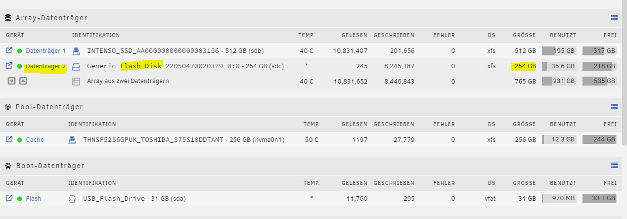

ich habe inzwischen entsprechend letztem Foto von meinem ersten Post oben den USB-Stick xfs formatiert und dadurch wurde er jetzt korrekt ins array eingebunden (abmelden geht trotzdem nicht). Ist das jetzt ein Problem, wenn das mit dem Stick einfach so bleibt? Ich hätte dann 256gb mehr Speicher.

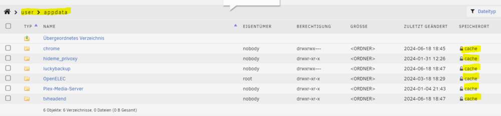

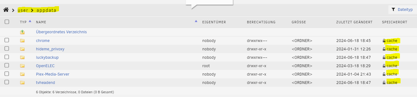

so vertreut nun auch nicht:

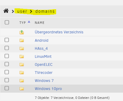

alle vdisk.imgs aller VMs sind hier unter user/domains
und alle appdata im cache

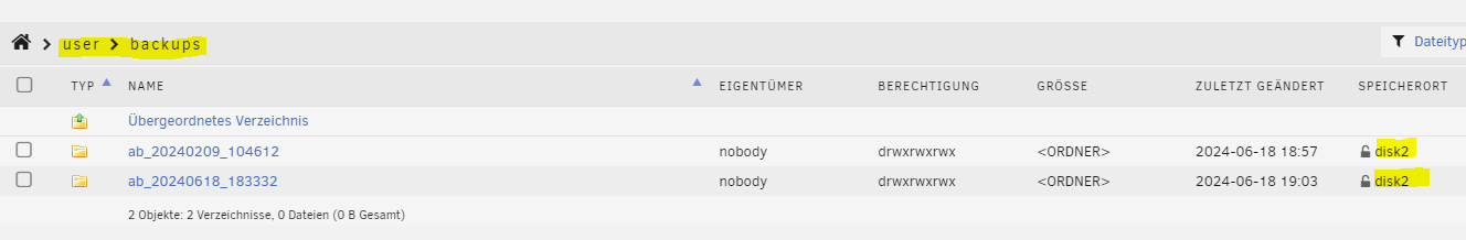

und nachdem es im array - wie oben geschrieben - jetzt zusätzlich den USB-Stick (disk2) gibt habe ich meine backups dorthin verschoben.
zusätzlich zu diesem backup-Speicherort wird eine Kopie des letzten backups auf mein NAS geschoben.
ist diese Konfiguration soweit ok oder was würdet ihr anders/besser machen?

51 minutes ago, Cpt.Hardy said:
Ich habe inzwischen entsprechend letztem Foto von meinem ersten Post oben den USB-Stick xfs formatiert und dadurch wurde er jetzt korrekt ins array eingebunden
Wenn Du es willst, kannst Du ihn im Array belassen. Das ist Deine Entscheidung. Aber USB Gerät eim Array sind gelegentlich ein Quell der 'Freude'... oder besser: Probleme.
Ich rate nicht dazu. Solltest Du in Zukunft auf Probleme in dem Zusammenhang stossen: Du wurdest gewarnt!
Sie gehören im Regelfall auf den Cache, weil dieser (im Regelfall) aus einer oder mehreren schnellen SSD besteht, was einen flüssigeren Betrieb, als ein Lagerplatz auf einer Festplatte ermöglicht.
Das hat nichts mit den verwendeten 'Ordnern' zu tun, sondern damit wo diese 'Ordner' (Shares) platziert sind.
Da Du aber im Array auch eine SSD und keine Parity hast merkst Du da kaum einen Unterschied.
Aber da Du ja nur appdata auf dem Cache hast, sind der Ort also im Array lokalisiert.

nachvollziehbar. und da ich im Grunde ja auch nie den USB-Stick als Teil des arrays haben wollte, war das hier dann wohl nur ein experimenteller sidetrip um am Ende doch den Stick aus dem array zu entfernen...
ok, bin bei der Neu Konfiguration.
wähle ich jetzt "aktuelle Zuweisung beibehalten"?
ich vermute NEIN, weil ich den Stick ja aus dem array entfernen will.
und in welchem Moment entferne ich physisch den Stick (also Abziehen vom Server)?
und kann ich mit dem dann entfernten Stick, mit xfs formatiert, später noch was anstellen?
zur Erinnerung: darauf befinden sich aktuelle meine backup Dateien.

NEIN, Du willst nichts übernehmen (im Gegenteil Du willst es ja loswerden)
Ob Du dann den Stick abziehst oder nicht, ist egal.
Ja, das XFS Format (incl. Daten) bleiben auf dem Stick erhalten (sofern Du ihn nicht neu formatierst).
Einfach danach neues Array anlegen und NUR die eine Platte mit aufnehmen!
Dann NACHDENKEN und LESEN!

so, mußte das mal zurückstellen und konnte heute erst daran weiter arbeiten.
also der USB-Stick ist jetzt wieder raus aus meinem array und alles ist noch wie zuvor.
Vielen Dank für Eure Hilfestellung, war jetzt doch gar nicht so kompliziert.
Der immer noch angesteckte USB-Stick wird nun so dargestellt.
zuvor war es als xfs formatiert worden und dort liegen auch meine bisherigen backup-files.
die sehe ich aber jetzt nicht mehr, muß ich den Stick noch irgendwie anmelden/einbinden?
auch sollte die App "luckyBackup" dort Zugriff haben, um die neuen backups dort speichern zu können....

Also irgendwie hast du es aber geschafft, ihn mit FAT32 zu formatieren (was, angesichts der Größe von 256Gb aber gar nicht gehen kann. bzw eine völlig blöde Idee ist.). Und er ist READ ONLY (was Dir beim Speichern der Backups auch nicht behilflich sein dürfte).
Ich glaub nicht, dass Du da noch jemals Deine Daten drauf wiedersehen wirst.
Kann es sein, dass das einer der berüchtigten "Fake Sticks" ist? Steht 256 drauf, sind 2 drin oder so?
nein kein fake stick, wurde mit h2testw_14 vorher geprüft
und ich habe nichts weiter gemacht, als
1. das array gestoppt
2. die Neukonfiguration vorgenommen wie oben beschrieben
3. das array wieder neu gestartet ....
(der Stick war die ganze Zeit angesteckt)
und wo siehst Du, das er neu formatiert wurde, der Name des Stick lautet "256GB_FAT32" weil er am Anfang mal so formatiert war, als es noch nicht in unraid verwendet wurde.

hmm, merkwürdich....
Ausser Neuformattieren des Sticks fällt mir leider nichts weiter ein.
Vielleicht solltest Du das unter Windows machen und ihn mit EXFAT oder NTFS formatieren?
Mit XFS hilft er Dir wenig, wenn die Kiste platt ist und Du nur einen Windows Rechner hast.
