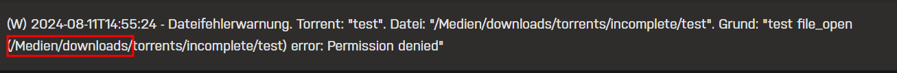

In der Logdatei von qbit steht dann folgende Fehlermeldung:
(W) 2024-08-11T14:55:24 - Dateifehlerwarnung. Torrent: "test". Datei: "/Medien/downloads/torrents/incomplete/test". Grund: "test file_open (/Medien/downloads/torrents/incomplete/test) error: Permission denied"

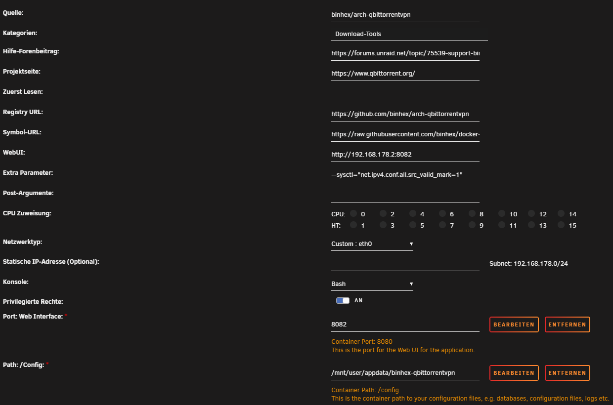

zeig mal bitte deinen docker run command und scrrens der Seite der disks dazu / Share dazu

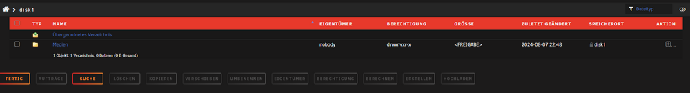

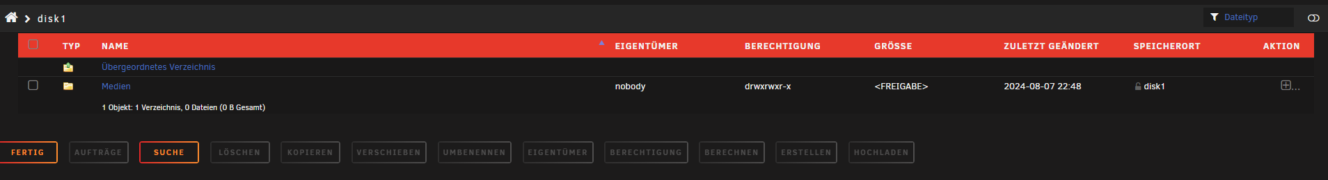

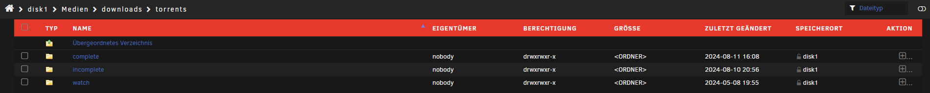

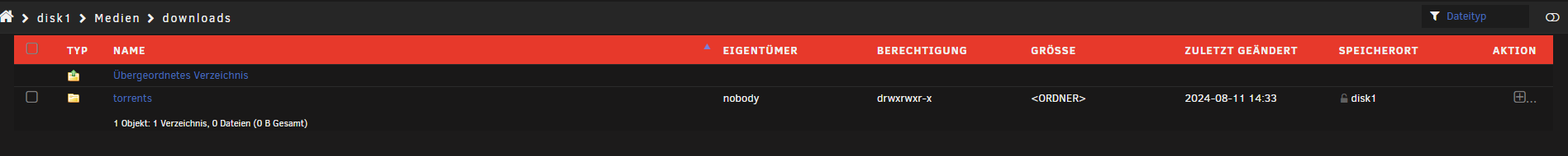

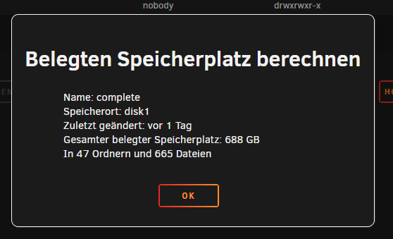

Share liegt in Datenträger 1
dann

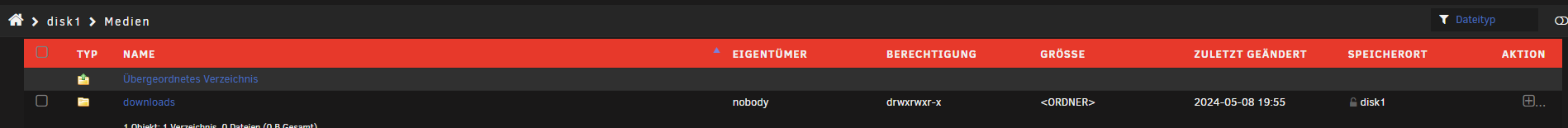

incooplete und watch sind leer und complete sieht so aus:

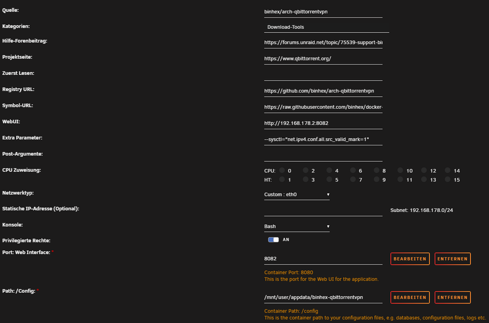

 ok, muss leider blöd fragen, aber wie führe ich den docker run command aus?
Das ist das Fenster, dass angezeigt wird wenn du einen Container editierst oder installierst, nach dem APPLY
Edited by cz13
danke!
25 minutes ago, dernick79 said:
danke!
das ist zwar nicht der docker run command, aber egal ;)
du solltest immer aus docker point of view schauen

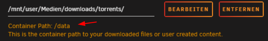

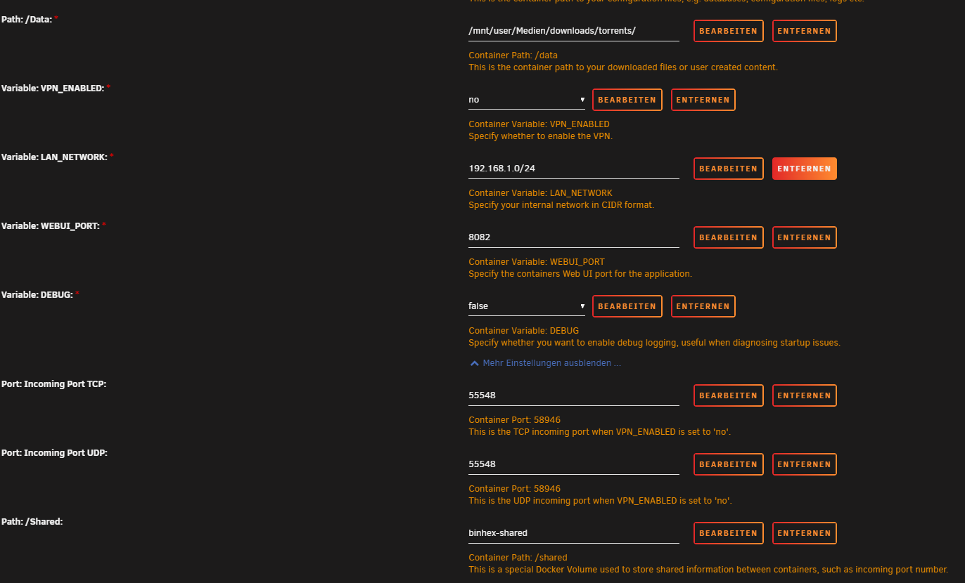

Fehler sagt aus
während dem setup das hier dagegen steht ...
aus Docker Sicht ist /data/incomplete/... sprich, /data ersetzt /mnt/user/Medien/downloads/torrents aus "Docker Sicht"
sofern du das jetzt nicht innerhalb geändert haben solltest (docker run zeigt das auf ;))
daa ging vorher nicht und jetzt auch nicht, bitte etwas einlesen zu den basics bei Dockers und mounts ...
Meine Herrn... Vielen Danke wieder mal! Ich sehe, ich muss noch viel lernen. Hab damals ein Installation Video geschaut, um qbit zum laufen zu bringen, da wurde der Container path geändert, was ich natürlich bei den neu Installationen jedes mal übersehen bzw. vergessen habe.
Jetzt läuft es wieder.
