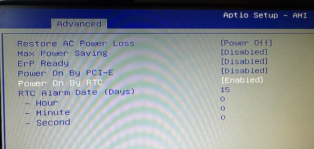

Top Danke euch :) Kurze Frage noch, supporten beide Boards Power on  by RTC? Wäre kein K.O Kriterium aber ich könnte auf Etherwake auf dem GliNet Router verzichten.
Also das ASUS N100I-D D4 unterstützt das laut Bios auch:
