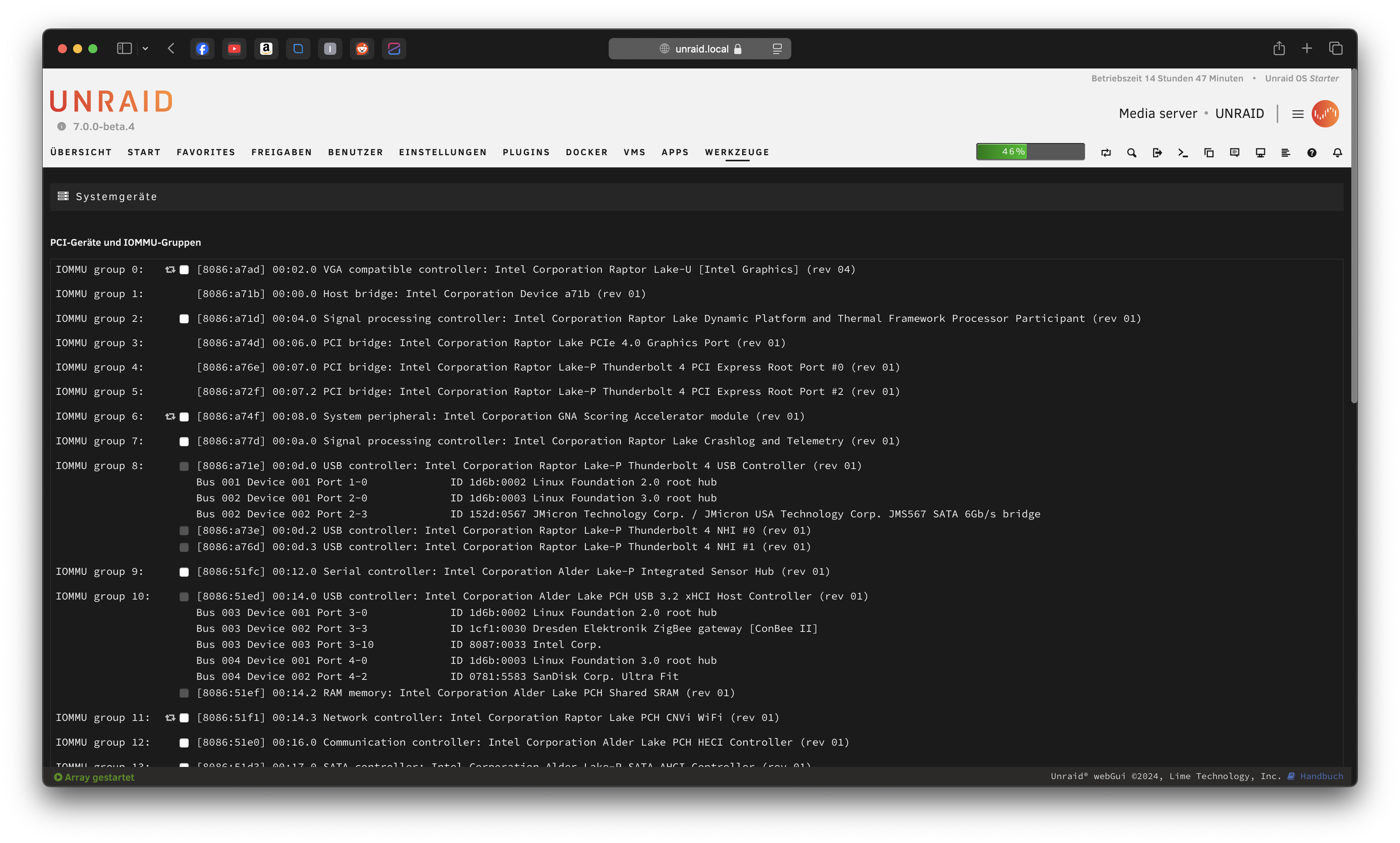

Anbei der Screenshot. Ich habe da nichts verändert.

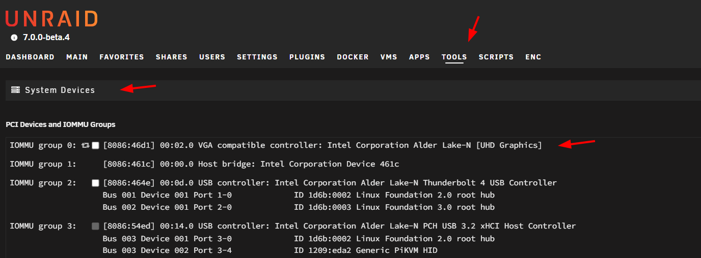

20 hours ago, SpiderPOH said:
schau dir mal meinen Beitrag hier an, so hat es bei mir geklappt mit PLEX und der Intel iGPU !
Sorry aber was soll der Beitrag hier?
Das hat doch nichts mit dem Problem hier zu tuhen und der Nutzer hat doch nicht mal /dev/dri weil der Treiber nicht geladen wird geschweige denn hat er das SR-IOV plugin installiert.
Der Nutzer von deinem verlinkten Beitrag hat doch auch nicht mal das SR-IOV Plugin installiert.
Es ist zwar nett das du helfen willst aber du führst hier Nutzer in die Irre... :/
