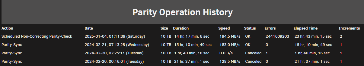

Parity check erst 180k Korrekturen, jetzt Read Error und Fail
🤬Na herzlichen Glückwunsch an mich selbst...
Zuerst hatte der Parity Check bei ~60% schlanke 180k Korrekturen und jetzt ist er ein paar Stunden komplett abgebrochen.
Das System und die Platten sind nahezu jungfräulich, ich denke hier ist eher ein Bug am Werk als irgendwas anderes...
Könnt ihr mir mit dem weiteren Vorgehen helfen`?
edit: Noch zum Hintergrund: Das DIng habe ich seit einem Jahr quasi verstauben lassen, dann jetzt endlich vor einem Monat wirklich weiter gemacht und wollte jetzt anfangen es produktiv einzusetzen. Damals lief ein Parity Check ohne Fehler durch, als ich das System wieder in Betrieb genommen hatte war das Array irgendwie deaktiviert, lief aber irgendwie wieder, keine Ahnung was ich da genau gemacht hab.
Jetzt hab ich heute morgen um 00:00 den Parity Check angeschmissen per Schedule, da lief aber noch ein File Transfer vom PC auf die Disk, das hat ihm wohl nicht geschmeckt, da hat er ne Menge Fehler im Check festgestellt. Dann hab ich den Check abgebrochen und gewartet bis der Transfer fertig war, dann nochmal neu gestartet, da kamen erst keine Fehler aber dann immer mehr Korrekturen.

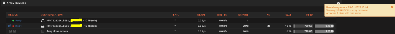

what the?!
ich hab nix gemacht und jetzt kommt sowas?!
HILFE!!!!!

PS: Ich sehs erst jetzt. Die Datenplatte ist doch komplett deaktiviert? Das rote x?
Temperaturproblem hast Du nicht? Platten unter 50 Grad?
Edited by MPC561
Ja, die hat sich selbst deaktiviert, ich hab das so quasi vorgefunden als ich wieder zu hause war...
Eigentlich keine Temp Probleme, immer so entspannte 30°C, mal 40 wenns dauerhaft zur Sache geht beim Schreiben vom hunderten GBs auf einmal.
Wie hänge ich die Platte denn wieder ein jetzt?
Logisch, wenn unraid entscheidet "es macht keinen SInn mehr", wirft es einen defekten Datenträger aus und emuliert anhand der Parity diesen.

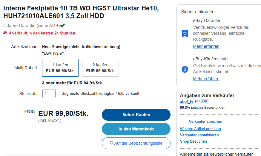

gewerblich verkaufte Refurbished oder so an Privatpersonen kommen mit der gesetzlichen Sachmangelhaftung gegenüber dem Verkaufer (solange sie beim Verkauf nicht als defekt klassifiziert wurden).
Wenn ich aktuell nicht falsch liege, ist die Sachmangelhaftung bei 2 Jahren, wobei man nach akltuell 1 Jahr ggf. beweisen muß, das der Schaden schon vorher verursacht wurde (Beweislasumkehr).
Bei gewerblich verkaufter Neuware an Privatpersonen gilt einerseits die gesetzliche Sachmangelhaftung (siehe oben) und andererseits kommen viele Festplatten mit einer freiwilligen begrenzten Herstellergarantie (wenn dies bei OEM Ware oder so nicht ausgeschlossen ist).
Viele Modelle haben dann 36 Monate/3 Jahre oder sogar 60 Monate/6 Jahre gegenüber dem Hersteller, wobei man dort (im Rahmen der Garantiebedinbgungen) ggf. Versandkosten oder so tragen muß).
Einige wenige (meist externe) Festplatten sind dann bei einigen Herstellern auf nur 2 Jahre freiw. Herstellergarantie begrenzt.
Extrem selten wird 1 Jahr freiw. Herstellergarantie angeboten, wobei dann doch die ges. Gewährleistung in vielen Fällen zu bevorzugen ist.
Wenn man Ware als Gewerbetreibende Person gekauft hat gelten viele der oben genannten Regelungen nicht.
Wenn der Verkäufer eien Privatperson war kann er gesetzliche Mängelhaftung vor/bei Kauf ausschliessen.
Es kommt also darauf an: als was (Privatperson/Gewerbetreibender) Du welche Ware (OEM/Retail/Bulk), unter welchen Bedingungen (Gebraucht/NEuware/wie klassifiziert), bei wem (Privatperson/Gewerbetreibender) gekauft hast.
Deshalb ist eine pauschle/einfache Antwort auf Deine Frage ohne das Wissen um diese Punkte ggf. falsch.

Ich habe zwar 120€ pro Stück bezahlt, aber das ist die Artikelseite damals gewesen.
Habe wohl noch ein bisschen Luft...
Sollte im Auktionstext eine 5 jährige Garantie beworben sein, gelten folgende Garantiebestimmungen:
Die Firma Abel.tv Handels GmbH gewährt - unabhängig von der gesetzlichen Gewährleistung - gegenüber allen Kunden, soweit sie Verbraucher sind, eine 5 jährige Garantie.
Diese beginnt mit dem Auslieferungstag des Produkts durch die Firma Abel.tv Handels GmbH und gilt weltweit.
Inhalt der Garantie ist der Folgende:
Treten innerhalb von fünf Jahren nach Auslieferung des Geräts Schäden an der Hardware auf, übernimmt die Firma Abel.tv Handels GmbH die unentgeltliche Nachbesserung. Sollte diese zweimal nicht erfolgreich sein, wird das Gerät gegen ein technisch identisches Neugerät ausgetauscht. Bei
Nichtverfügbarkeit hat der Kunde einen Anspruch auf Lieferung eines in Qualität und Preis gleichwertigen Geräts. Preisminderung, Rücktritt vom Kaufvertrag oder Schadensersatzansprüche sind nicht Bestandteil der
Garantie. Gesetzliche oder vertragliche Ersatzansprüche werden von der Garantie nicht berührt.
Man kann annehmen, daß der Händler wirklich eien Garantie bietet.
Bemerkenswert finde ich:
"Bei Nichtverfügbarkeit hat der Kunde einen Anspruch auf Lieferung eines in Qualität und Preis gleichwertigen Geräts."
Wenn Die Dir also keine 10TB Festplatte liefern können hast Du das Recht auf einen rund 129 Euro teuren Sandkasten oder einen qualitativ gleichwertigen Küchenmixer oder so.

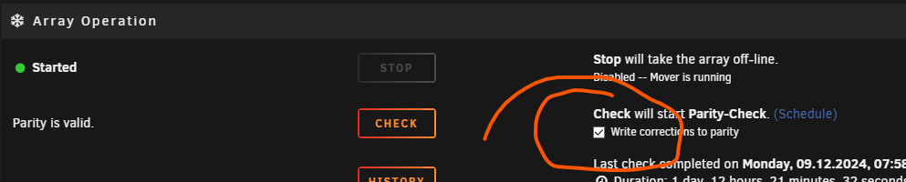

1 hour ago, cottec said:
mir gehts eher drum, dass die vermeintlich heile Festplatte als Datenplatte habe, dann muss ich bei einem erneuten Problem nur die Parity austauschen. Ich will vermeiden, dass die heile Parität sich selbst wieder kaputt schreibt, wenn die Datendisk wieder Mist macht.
Wenn Du verhindern willst, daß ein Paritycheck die Parityplatte verändert mußt Du das Kreuzchen entfernen und somit die Korrekturen auf der Parityfestplatte verbieten.

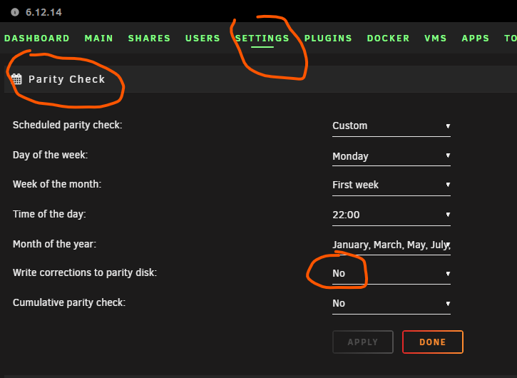

WICHTIG: Ich habe zu keiner Zeit gesagt, dass er die Parity Errors korrigieren soll, das hat er selbst getan
Das ist die Defaulteinstellung.
Siehe die beiden Screenshots.
1. Screenshot zeigt unraid /Main Tab ziemlich weit unten bei dem manuellem Check
2. Screenshot zeigt unraid /Settings/Scheduler
Hach, ich Held... Ich hab Kreuz beim manuellen nicht gesehen 🤣
