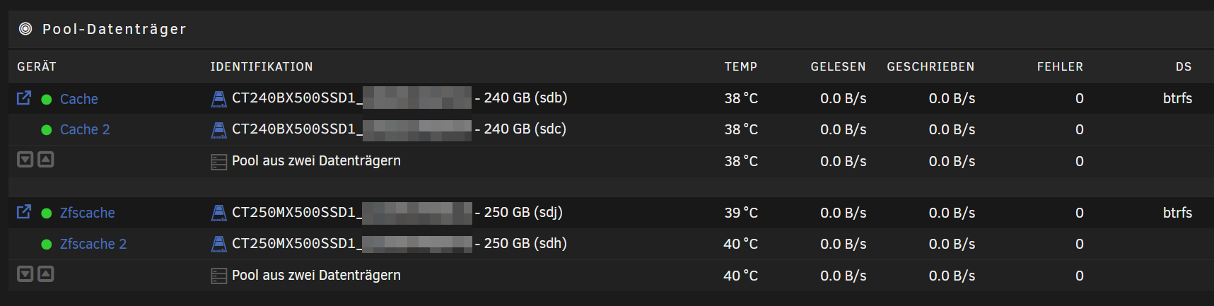

ich habe einen btrfs Pool aus zwei SSD Festplatten im RAID 1 würde aber gerne ZFS haben. Dieser Pool ist der Cache und Docker ist auf den beiden Platten. Also der Docker Ordner und alles was unter AppData fällt.
Da habe ich mir gedacht ich klemme einfach zwei neue SSDs an und erstelle einen neuen Pool mit ZFS und kopiere das mal rüber.

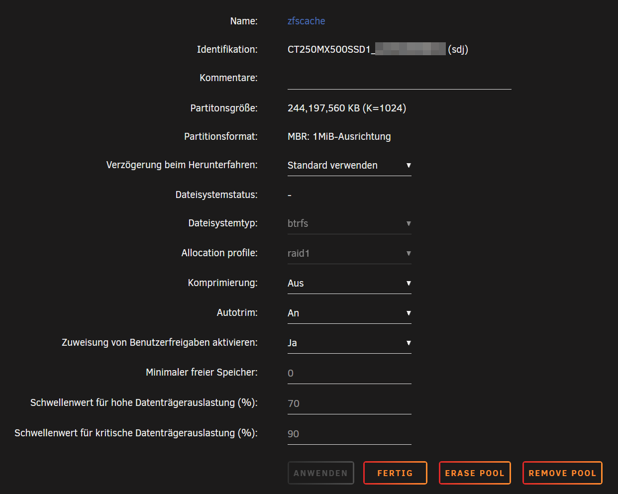

Leider kann ich den neuen Pool nicht mit ZFS Formatieren. Wenn es wird nur gesagt das die Platten gelöscht werden und dann haut Unraid da btrfs drauf. Auch in den Einstellungen kann ich kein ZFS für die Platten einstellen. Das Array würde natürlich gestopt.

Das Dateisystem eines Pools lässt sich nur ändern, wenn zunächst nur eine Platte im Pool ist...

  • Neuen Pool mit zunächst nur einer Disk anlegen
  • Filesystem auf ZFS stellen
  • Zweite Disk hinzufügen
  • Feuer frei...

ja deine Antwort habe ich auch nicht wertend verstanden. Das war eine gute Information mit der
ich verstanden habe warum ich das Dateisystem nicht ändern konnte.

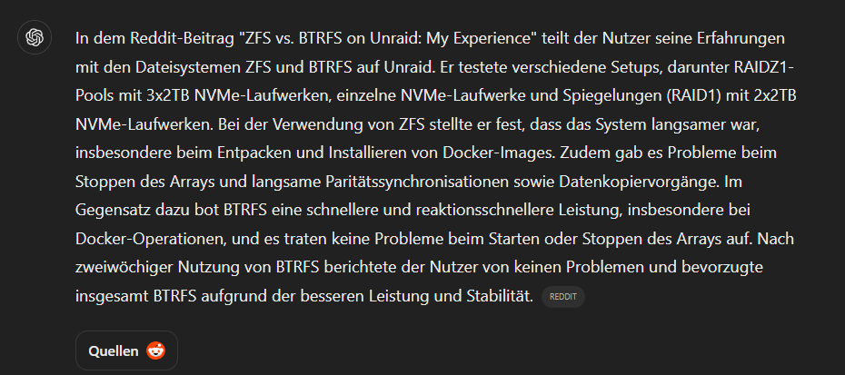

Wer, als späterer Mitleser, das hinter dem Link nicht alles lesen will - ChatGPT Zusammenfassung:
Die Sachen zu der Geschwindigkeit konnte ich jetzt nicht nachvollziehen - habe 2 baugleiche SSDs als Cache im ZFS Pool.
Jedoch muss ich hierbei sagen, dass ich die nur mit nem 2,5G Netzwerk befeuere.
Bei Geschwindigkeit vom Mover, der Reaktionsgeschwindigkeit oder Start/Stop vom Array bemerke ich jetzt keine Probleme.
Ist nun aber auch nichts dramatisches auf dem Cache drauf und ungesichert eh nicht.
Wenn ich mir da die Kommentare anschaue, kann das so ne Glaubensfrage oder arg Hardware abhängige Sache sein?

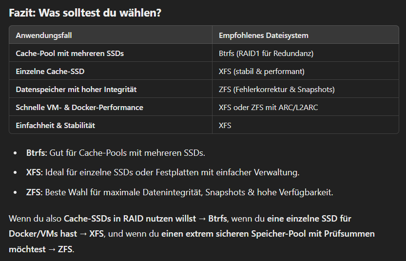

Ich hatte ChatGPT gestern noch gebeten mal das Unraid-Wiki, das Unraid-Forum und den reddit-Bereich durchzugehen und zu sagen, was denn nun die Vor- und Nachteile von btrfs, xfs und zfs bei Unraid sind. Dabei sollte sie die Feedbacks berücksichtigen. Gab dann ne Liste mit pro und cons für die jeweiligen Systeme und nen schönes Fazit:
