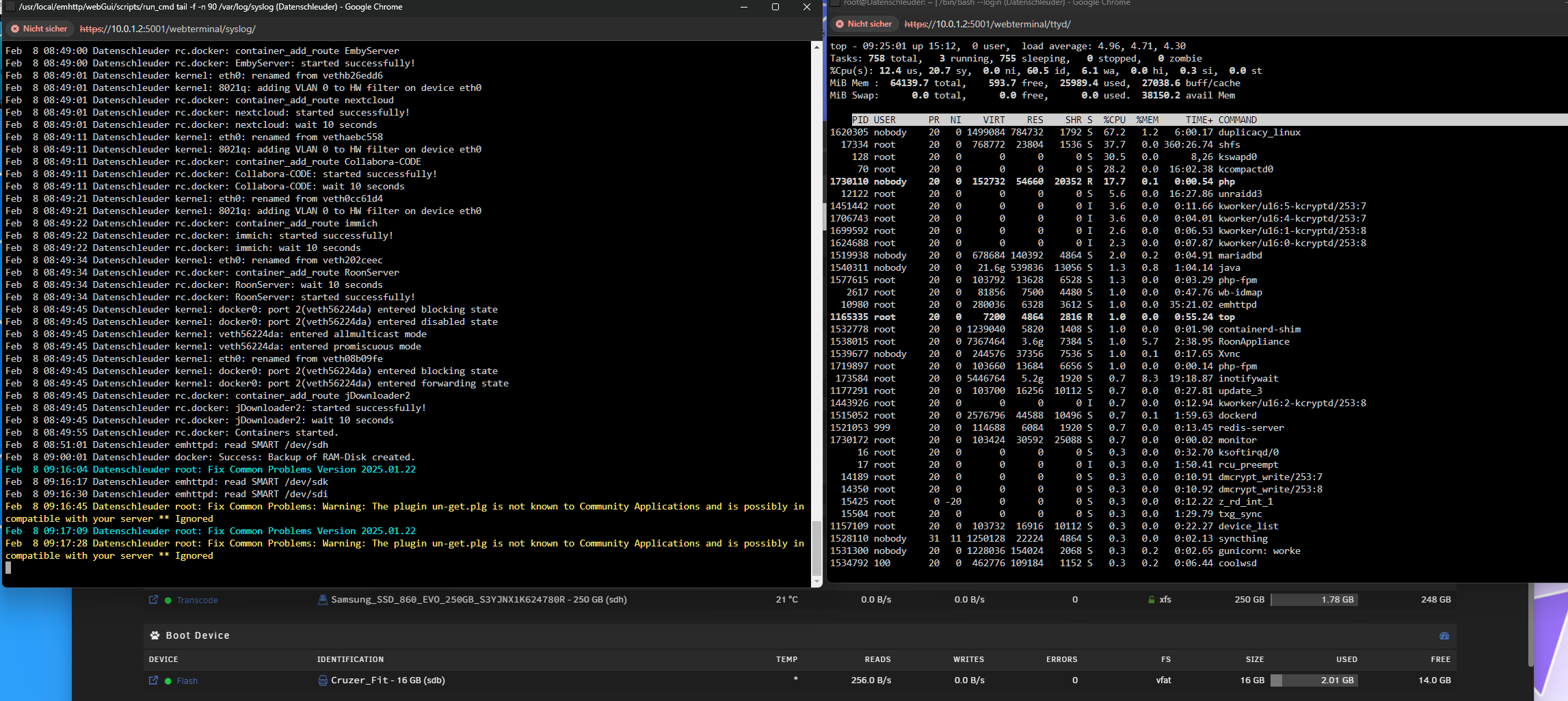

Zum Problem:

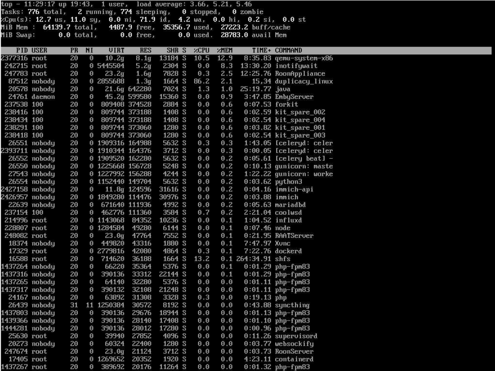

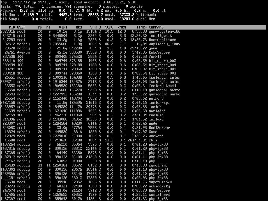

Seit dem Update sind bisher keine Probleme aufgetretten. Nun versuche ich seit ein paar Tagen mal wieder ein manuelles Backup auf die interne NAS per Duplicacy zu fahren (das erste Mal unter Unraid 7). Das läuft erst eine Weile ohne Probleme, dann fängt Unraid an, sehr träge zu werden und reagiert teilweise nicht mehr. Wenn man dennoch irgendwann wieder aufs WebUI kommt sieht man, das ständig vom USB Stick gelesen wird.
Mein Verständiss von Unraid sagt mir, dass mir irgendwas den RAM zu Müllt und Unraid deswegen immer wieder das OS vom Stick in den RAM nachladen muss. Nur konnte ich bisher nicht rausfinden, was dieses Problem verursacht. Da es erst beim Backup auftritt habe ich die Dockermappings im Allgemienen und vor allem von Duplicacy mehrmals geprüft, kann aber keinen Fehler finden - eigene Betriebsblindheit als auch Unfähigkeit möchte ich an dieser Stelle auch nicht ausschließen.
Auch laufen in dieser Zeit keine Zugriffe auf Emby, was beim Transcoden ebenfalls in den RAM arbeitet, was aber auch in der Vergangenheit auch beim Backup keine Probleme darstellte.

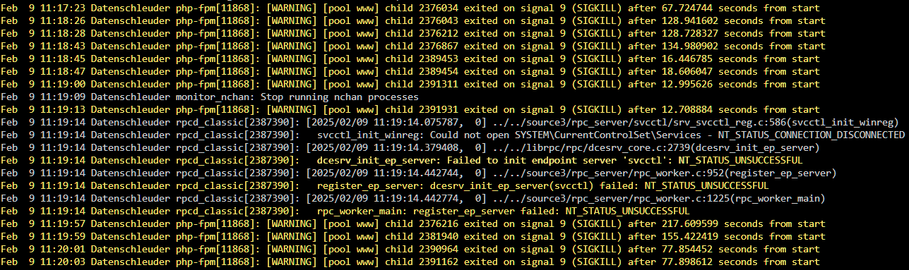

Im Log, tauchen in dieser Zeit vermeht "php-fpm" Fehler auf, wie z.B. "php-fpm[11842]: [WARNING] [pool www] child 1425829 exited on signal 9 (SIGKILL) after 373.816196 seconds from start"
Ich vermute, dass es irgendein peinlicher Fehler meinerseits sein wird, denn ich aktuell jedoch einfach nicht erkenne bzw. finde. Daher hoffe ich, dass ihr mir weiter helfen könnt. Diagnostics liegt bei, falls noch noch weitere Infos benötigt werden, bitte Bescheid geben.

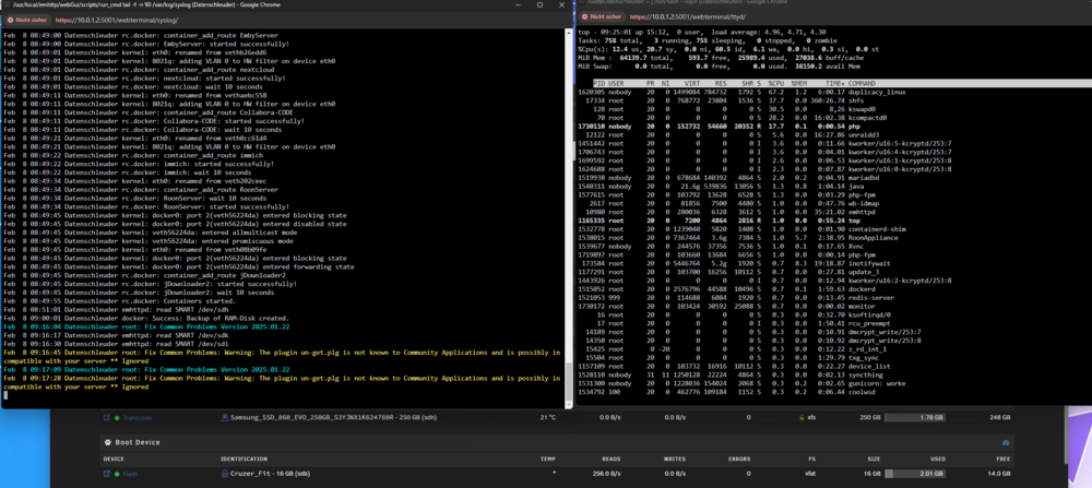

Nachtrag mit Info, was alles vom Stick ständig nachgeladen wird:
root@Datenschleuder:~# inotifywatch -r -t 30 /boot
Establishing watches...
Finished establishing watches, now collecting statistics.
total  access  close_nowrite  open  filename
1839   613     613            613   /boot/config/shares/
303    123     90             90    /boot/config/
171    57      57             57    /boot/config/plugins/dynamix/
108    54      27             27    /boot/
40     20      10             10    /boot/config/plugins/dynamix/notifications/agents/
15     5       5              5     /boot/config/plugins/ipmi/
Edited by Gorosch

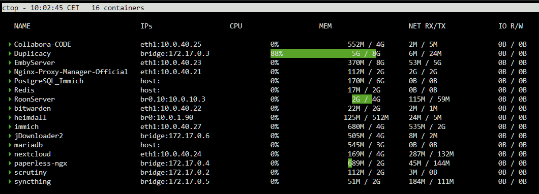

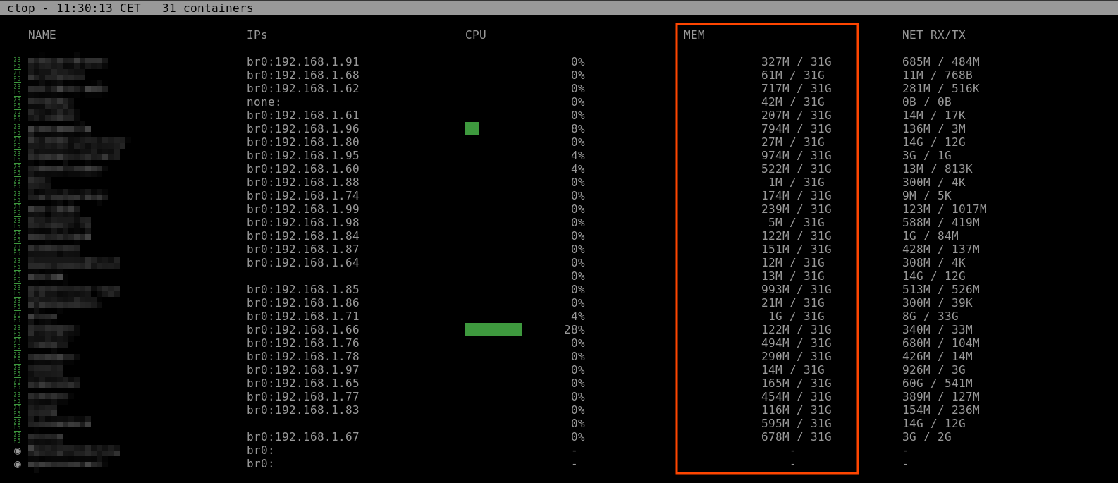

aber schau doch mal beispielsweise die RAM Last deiner Dockers an, speziell wenn ein Backup läuft
Docker Tab, oben rechts advanced aktivieren ... durchgehen ob sich da massiv was ändert.
oder ein tool wie ctop installieren, damit kannst du auch nachschauen ... ob etwas auffällig wäre.

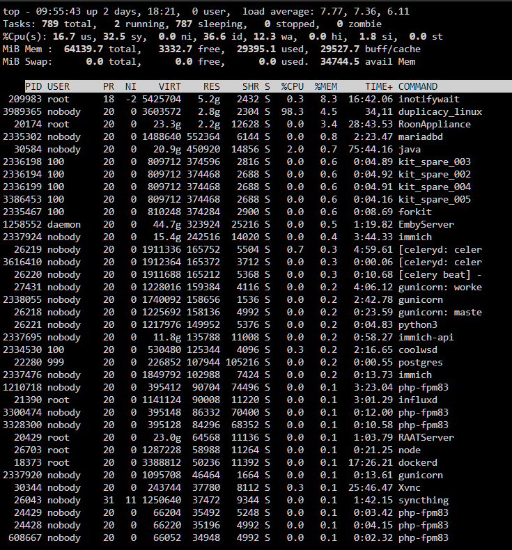

Servus,

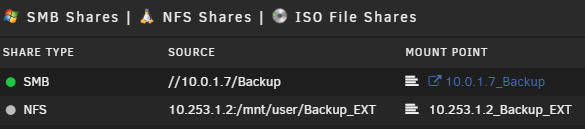

vor zwei Tagen habe ich die interne NAS von SMB auf NFS umgestellt und ein Vollbackup angestoßen (36TB). Seit dem läuft auch immer noch alles normal, kein Einfrieren und kein ständies nachladen vom Stick. Das Backup läuft zwar Stand jetzt noch 1 Tag und 10 Stunden, aber solange lief es mit SMB und Unraid 7 nicht stabil durch, ohne dass der RAM voll lief.

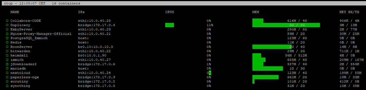

Leider sehe ich sowohl under TOP als auch CTOP keine großartigen unterschiede im vergleich zur SMB Konfig.
Aber nach aktuellen Stand mag irgendetwas keine größere Datenschieberei mit SMB unter Unraid V7. Unter V6 hatte ich mit dieser Kombi keine Probleme. Ich konnte bisher leider noch nicht rausfinden, was genau in der Kombi das Problem auslöst.
Wenn das Backup fertig ist (oder beim nächsten Freeze - hoffentlich nicht) gebe ich nochmals Rückmeldung.

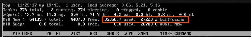

AAlso sind nun mmutmaßlich mehr als 100TB üer SMb gelesen worden und mein Ram Speicherverbreich liegt laut Dahboard aktuell weiterhin bei etwas mehr als 50 Prozent von 128GB Ram (bei 2 laufenden VM mit einmal 24576M und einmal 20480M zugewiesenem RAM +  1 Docker).
Wenn also die beiden VMs zusammen rund 45GB fressen und in Summe vielleicht 60-70GB Ram laut Dashboard belegt sind, kann ich weiterhin i´n dem seit mehr als 13 Tagen laufenden unraid 7.0.0 stable bei mir etwas erkennen, was einem Speicherleck nahe kommt.

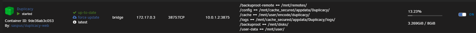

Ok, da habe ich wohl bei "direkt aus dupli heraus" was falsch verstanden. Es geht schon direkt aus Dupli raus:
Aber "/backuproot-remote/" führt innerhalb des Dockermapping auf "/mnt/remotes" - wie gesagt, über UD eingebunden:
Nur eben seit zwei Tagen über NFS zwecks Test statt wie bisher die letzten Jahre über SMB. Und seit NFS bisher eben ohne Probleme, wie eben auch SMB unter V6. Aber das Backup ist noch nicht durch. Nur kam ich mit SMB und V7 eben soweit gar nicht mehr.
nicht wirklich, du schiebst auf einen lokalen mountpoint (was ein smb mount ist), ok, zumindest könnte hier ein Ansatz sein
direkt wäre dies gewesen https://docs.duplicati.com/backup-destinations/standard-based-destinations/cifs-aka-smb-destination

Danke für den Tipp. Werde ich machen. Ich warte nur noch die restlichen Stunden des Backups ab, ob es nun wirklich bis zum Schluss per NFS durchlauft.
Wie versprochen die Rückmeldung:
Nach einigen Tests kann ich mit Sicherheit sagen, dass die Kombi Unraid V7 mit Duplicacy Backup und größeren Datenmengen (zweistelliger TB Bereich) auf ein SMB Share über UD für ein Memoryproblem sorgt, was dazu führt, das Unraid immer wieder vom Stick laden muss. Über NFS gibt es keine Probleme. Dies wurde Mehrmals die letzten Tage mit beiden Variationen getestet.
Warum und weshalb konnte ich leider nach wie vor nicht in Erfahrung bringen. Sowohl jegliche Art von TOP als auch die Logs spucken zumindest für mich nichts verwertbares oder aufälliges aus.
Ob das nun an Dupli, UD oder Unraid liegt, weiß ich leider nicht. Ich werde es jedenfalls Mal im UD Thread weiter geben, da hier SMB und NFS zumindet zusammen laufen. Irgendwo muss man ja anfangen.
Ich kann das Problem damit umgehen, dass ich eben NFS statt SMB nutze, was für mich weder einen Vorteil noch Nachteil bringt. Deswegen kann ich damit leben. Bis auf die Tatsache, dass mein Ego nun angekratzt ist, da ich den Fehler nicht finde und lösen kann. 😅
"die Kombi Unraid V7 mit Duplicacy Backup und größeren Datenmengen (zweistelliger TB Bereich) auf ein SMB Share"
