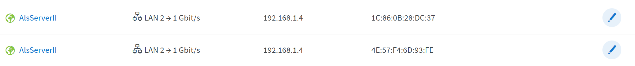

Vorsicht, mit aktiver bridge und aktivem Host access sind die Server 2x mit der gleichen IP und unterschiedlichen macs im Router ...
eine davon statisch (effektive Verbindung eth und/oder br0), eine davon dynamisch (shim bridge ...), hat aber keine Auswirkungen und ist normal.
Beispiel hier, die 1C:... ist die "echte" mac ... die 4E:... ist die shim ... (dynamisch)

Und jetzt habe ich auch zwei mal meinen Server in der Fritzbox, und wieder mit geänderter MAC Adresse... Da ich in der Fritzbox gesagt habe, der Server soll fest die gleiche IP bekommen, hat die auch die MAC Adresse dazu gespeichert. Aber auch diese Einstellung habe ich vor fast einem Jahr gemacht. Zudem ist mir das auch vorher nicht aufgefallen, dass der Server zwei MAC Adressen hat... ist das neu gekommen in einer der letzten Versionen? Und ich sehe auch, dass sich da schon wieder neue MAC Adressen gezogen haben...

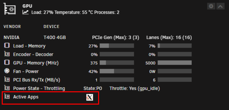

Jetzt übrigens wieder. Alle CPU Kerne auf fast 90%, Temperatur über 50° und selbst die Grafikkarte war am Arbeiten... Die hat aber gerade keine Aufgabe. Die ist nur in Jellyfin eingetragen und ich streame aktuell keine Inhalte... Bei der Grafikkarte habe ich den Moment gerade verpasst. Die war vorher mehr Leistung drauf (zu erkennen daran, dass jetzt noch P0 als Power State steht. P0 ist die höchste Leistungsstufe). Die Lüfter haben auch aufgedreht... Das ist ein Phänomen, dass ich bis gestern noch nicht hatte...

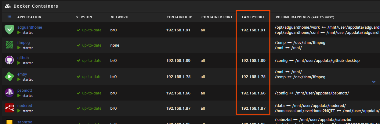

Beispiel, Dockers in custom:br0
mit ipvlan würden jetzt die Geräte in der Fritz "hüpfen" ... und wären schlecht oder gar nicht erreichbar ...
daher ist ipvlan mit "Fritz" und co Geräte wo die mac Adresse führend ist ein no go ...
wenn man alle Docker nur in der bridge mit port mapping hat, merkt man es nicht da nur 1 IP zu 1 mac.

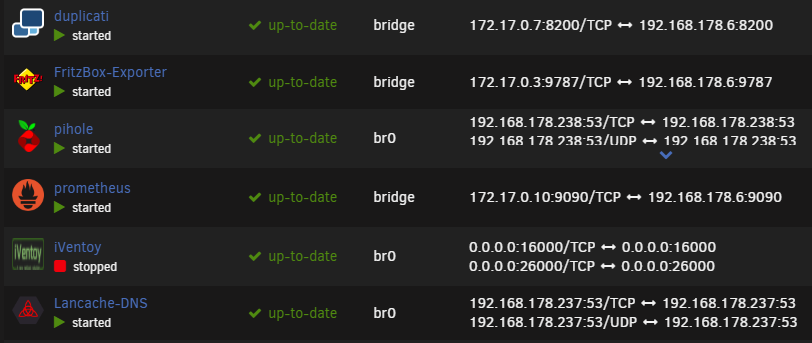

hab ich ähnlich: image.png.437e9424cb0a9ec85f749af5c4f96c9c.png
unraid = 192.168.178.6
pihole = 192.168.178.238
Lancache-dns = 192.168.178.237

und ich nutze schon immer custom ... hier meine Docker Übersicht.
und als wir mit der 6.12.0 das "Fiasko" hatten mit macvlan Abstürzen ... da hatte ich zuletzt IPVLAN hier getestet, gleiches Ergebnis wie bekannt.

Aktuell habe ich weiterhin Leistungspeaks von 50%+ und eine GPU die ebenfalls irgendwas berechnet... Aber der Server sollte eigentlich im idle sein, bzw. Adguard filtert bisscen im Hintergrund. Aber das wird ja den Ryzen 5600 + Nvidia T400 nicht dazu bringen, so viel Leistung zu brauchen... Hat sich mein Server was eingefangen? Der kann aktuell nicht von der Außenwelt angesprochen werden, dito meine Fritzbox. Und im Unraid lade ich nur Applikationen (Docker, Plugins) aus dem offiziellen Store.

OK, einigen wir uns auf: rein LAN-intern (im gleichen netz) hat die Fritz!Box keinen Einfluss auf die Kommunikation zweier Clients und kann daher keine Probleme verursachen! 😉
Und ob sie das kann, denn sie fungiert im Zweifel als Layer2 Switch und führt eine ARP Tabelle (faktisch Zuordnung von MAC zu IP).
Und wenn die Fritze halt nur eine IP pro mac erlaubt und abhängig vom Arp refresh kommen halt die falschen Pakete zur falschen IP.
Im rein internen LAN Betrieb schon schmerzlich getestet😉
nope, darauf würde ich nicht wetten ;) aber ich teste es sicherlich nicht nochmals nach da es immer Chaos verursacht ...
Ich muss dazu sagen, ich nutze auch Names im LAN, also mein tvheadend Docker ist per
http://tvheadend:9981 im LAN zu erreichen, nur als banales Beispiel ... und mit ipvlan lande ich da auch gerne im Nirvana ...
JA ok, da stimme ich zu und hab das übersehen, da ich den internen Switch nicht nutze.
OK, dann nehm ich das zurück!
danke für den Hinweis
Ich finde es daher aber etwas schwierig, das so darzustellen, als würde Fritz!Box und ipvlan definitiv generell zu Problemen führen.
Unter bestimmten Umständen sicherlich, aber generell bzw. für die meisten User, die unraid nur im LAN nutzen? Da halte ich es für unkritisch.
übersehen, also Nein, sehe ich nicht so, aber mag mich auch täuschen ... nur meine persönliche Erfahrung und nach Rücksprache mit AVM ...
war es (für mich zumindest) klar warum es ein Problem ist und warum ich unbedingt macvlan nutzen muss.
Aber, jeder kann es gerne mal testen mit Dockers in custom:br0 und seine Erfahrungen sammeln, ich bin da 2x schmerzhaft durch die Nummer durch ;)
1x auf Empfehlung weil IPVLAN viel besser sein soll, ein 2. mal aufgrund der macvlan Crash Problematik.

--> Trotzdem wundere ich mich, dass aktuell die CPU und GPU so viel am Rödeln sind. Hat da einer eine Idee? Kann ich da irgendwo was nach schauen?
naja, irgendwas wird das nutzen ...
Dockers, Plugins, ... was ist alles am Start ? (Dockers sieht man nichts in den diags)
hab jetzt nochmals nachgelesen, zum Start, das icon sollte dir ja eventuell vertraut sein
ansonsten, im Terminal mal wie folgt eingeben, da sollte auch was kommen ...
nvidia-smi
### Nachtrag, wenn ich mir deine diags vom Eingang anschaue
    Processes
        GPU instance ID                   : N/A
        Compute instance ID               : N/A
        Process ID                        : 5743
            Type                          : G
            Used GPU Memory               : 169 MiB
        Process ID                        : 23351
            Type                          : G
            Used GPU Memory               : 233 MiB
hast du einen firefox Container mit GPU Unterstützung oder so ähnlich ?
