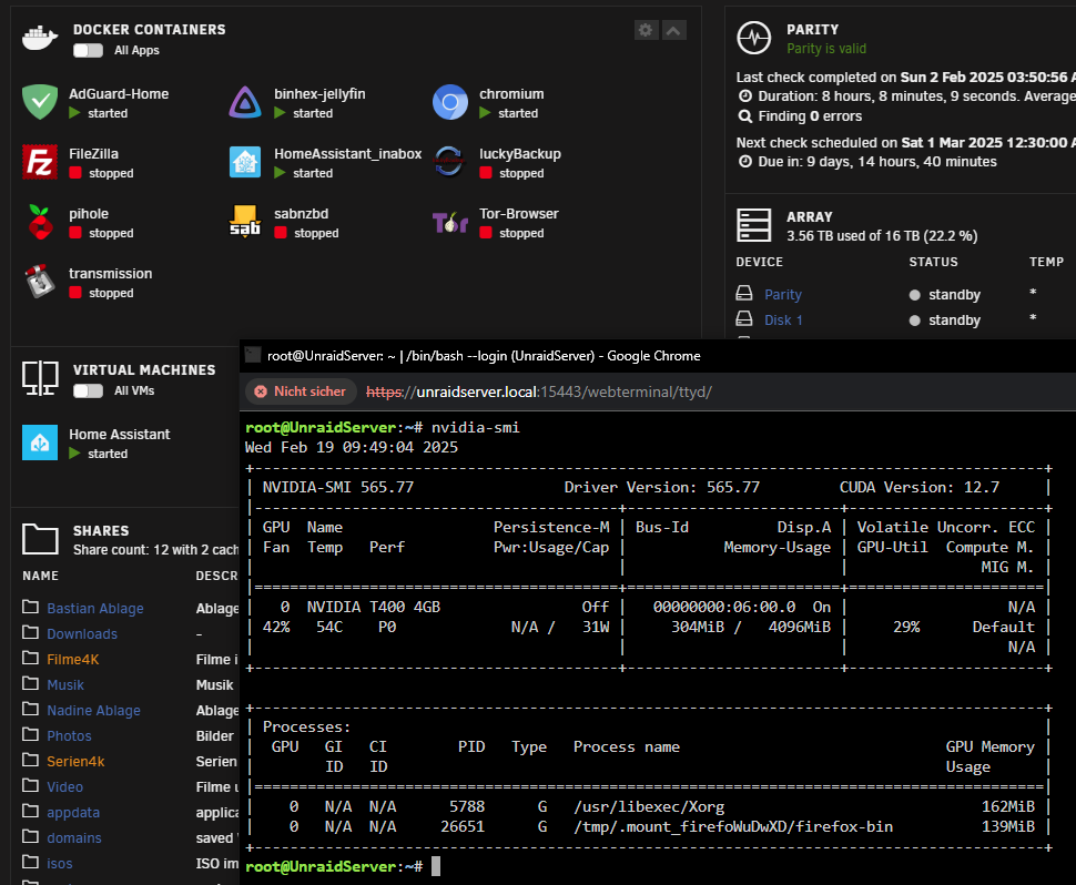

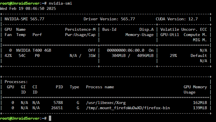

  9. Ja, da hast du recht. Ich war auf dem Server eingeloggt und firefox lief. Wenn man im GUI Mode startet, sich aber nicht einloggt und entsprechend Firefox nicht läuft, dann hat man auch keinen Firefox Prozess auf der Grafikkarte. Mein Fehler. Hatte verdrängt, dass ich mich lokal angemeldet hatte. War eingerichtet... oder zumindest die Option aktiviert. Ich wusste nicht, dass ich noch die configuration.yaml anpassen muss, damit der watchdog auch wirklich läuft. Erschließt sich mir auch nicht, warum ich die Option aktivieren kann, aber trotzdem den Code anpassen muss. Aber egal. Scheint jetzt zu funktionieren. Das ist auch das Stichwort: Scheint wieder alles zu laufen. Was auch immer Montag und Dienstag los war, es ist heute nicht mehr aufgetreten Eine Lösung kann ich nicht wirklich markieren, denn jetzt ist alles wieder eingerichtet wie bis Montag morgen 🙈 Ich danke euch @_alo_ und vor allem @alturismo für eure Unterstützung Ich bin wirklich dankbar für diese Community, die Noobs wie mir so freundlich und tatkräftig helfen ❤

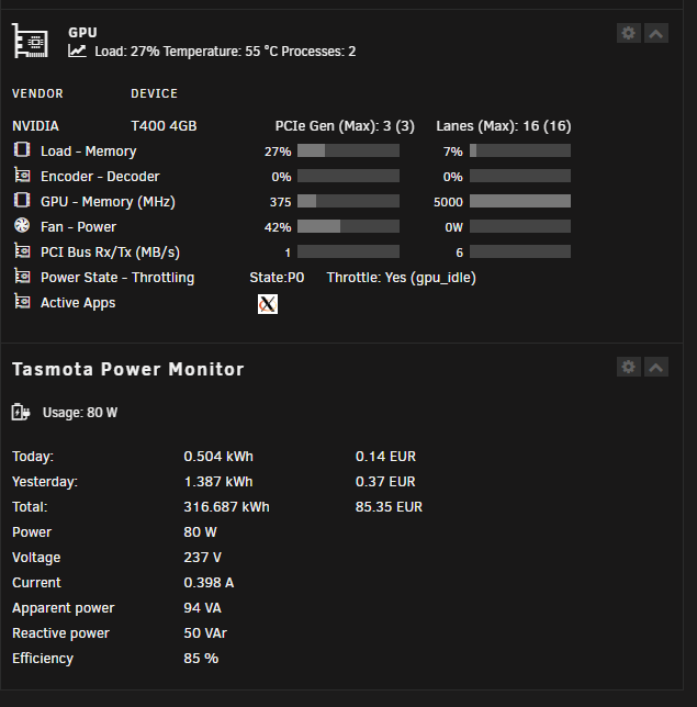

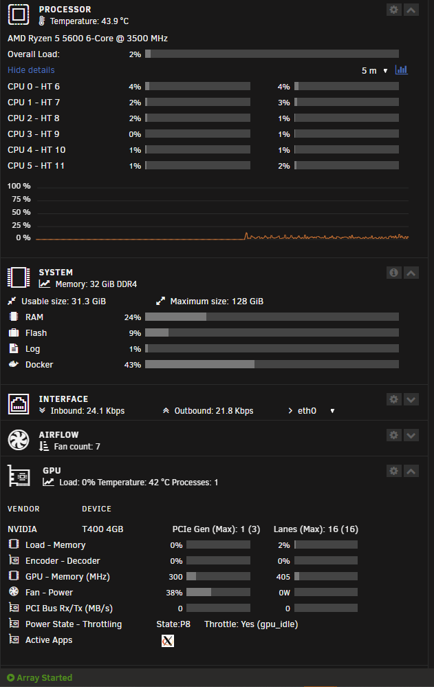

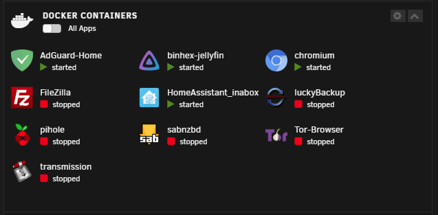

  10. Ja, ich starte Firefox im GUI Mode. Aber ich habe den vorhin neu gestartet. Firefox läuft jetzt nicht mehr auf der Grafikkarte, sondern nur noch "xorg" und die Grafikkarte ist wieder im Powerstate P8. Ich die CPU ist jetzt rund eine Stunde nach Neustart zumindest auf 44° gefallen und die Last liegt bei typischen knapp 10 % oder weniger. Schauen wir mal, wie es morgen früh zwischen 05.00 Uhr und 07.00 Uhr aussieht. Wenn jetzt wieder alles läuft, dann bin ich froh. Zwar verstehe nicht, wie ein nicht laufender und seit Monaten nicht aktualisierter Container plötzlich dieses Verhalten verursacht hat, aber ich bin froh, wenn es das war. Ich kann ja morgen früh nochmal Rückmeldung geben. Zwecks Home Assistent und dem regelmäßigen (?) Absturz von Zigbee2MQTT wende ich mich in Github und/oder Reddit mal an die Community.

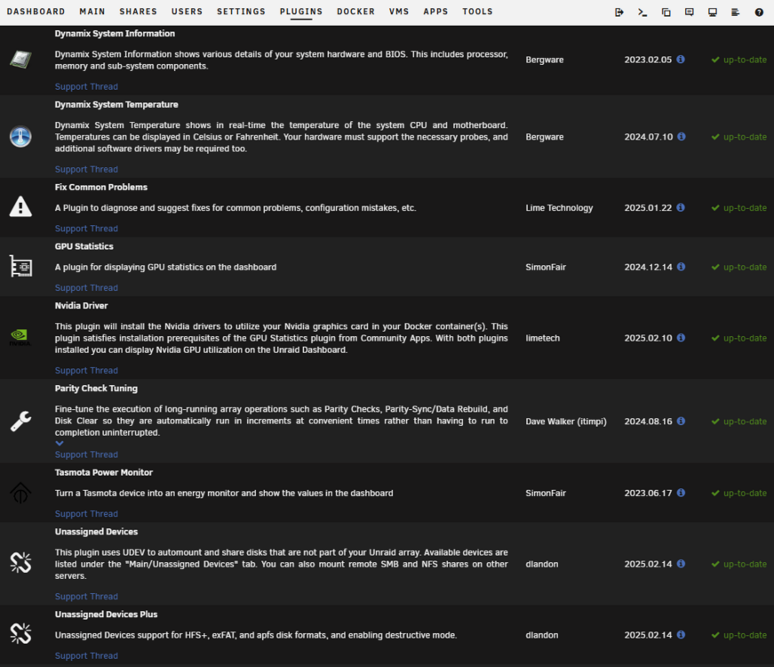

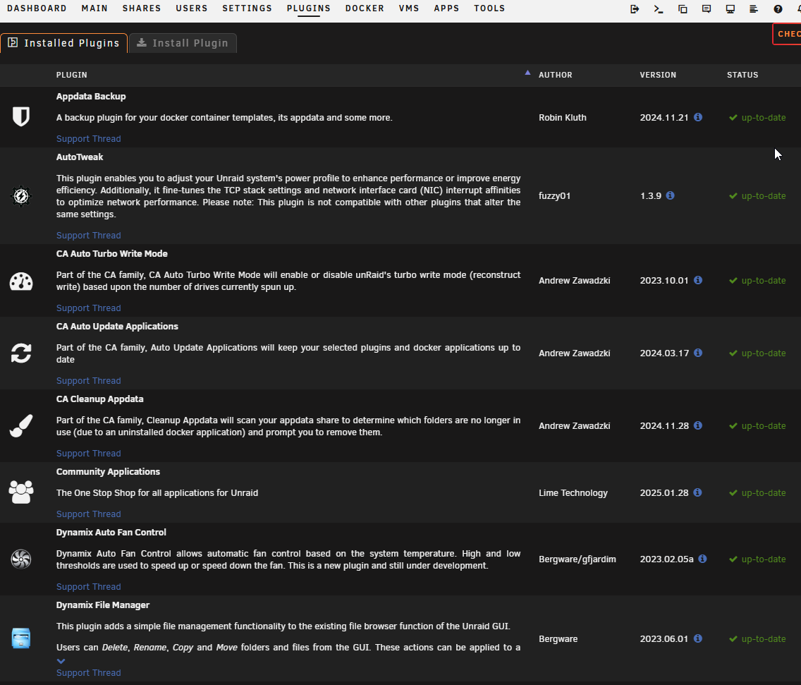

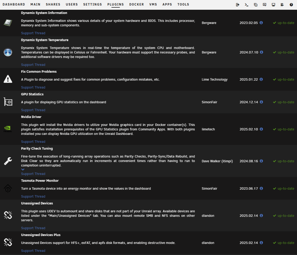

  11. Ja, ich habe tatsächlich einen Firefox Container... aber der ist gestoppt, seit ein paar Monaten; ich nutze seit November Chromium. Ist mir früher auch nicht aufgefallen, dass der die Grafikkarte nutzt. Im Container ist die auf jeden Fall nicht eingerichtet. Und früher war die auch im Powerstate P5 oder P8. Das andere (xorg) ist die Oberfläche von unraid. Hmmm... Ja, der Server ist permanent an einen Monitor angeschlossen, und ja, der ist eingeschaltet. Wie lange dauert es, bis Unraid merkt, dass der Container gelöscht wurde? Das habe ich rund 40 min vor dem Screenshot gemacht, aber dort steht noch immer der firefox Muss ich den Server einmal neu starten? Mit dem Plugin "CA Cleanup Appdata" habe ich auch die Reste vom Container löschen lassen. Hier meine Container: Und meine Plugins: Heute morgen war der Server erreichbar (um 06.00 Uhr nur ein Addon im Home Assistent abgestürzt, weil er den Zigbee Controller im LAN nicht mehr gefunden hat...) Aber auf dem unraid Server ist mir aufgefallen, dass vor 06.00 Uhr die CPU Last minimal war und die Termperatur wie vor Montag üblich um die 40°C lag. Dann nach 06.00 Uhr geschaut, und die Temperatur war um die 50°C und die Last bei 40 - 50 %. Und jetzt auch aktuell noch so. Irgendwas passiert gegen 06.00 Uhr, aber ich weiß nicht was 🤷‍♀️ Kann das auch über die Fritzbox passieren? Oder, und gleich baue ich mir einen Aluhut, über Wifi aus den anderen Wohnungen? Wie gesagt, ich lege meine Hand dafür ins Feuer, dass bis Montag die höhere Last nicht anlag und ich seit Weihnachten auch nichts mehr geändert habe (Weihnachten = Einrichten Home Assistent VM)...

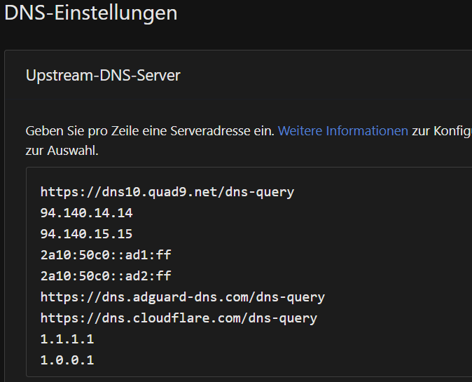

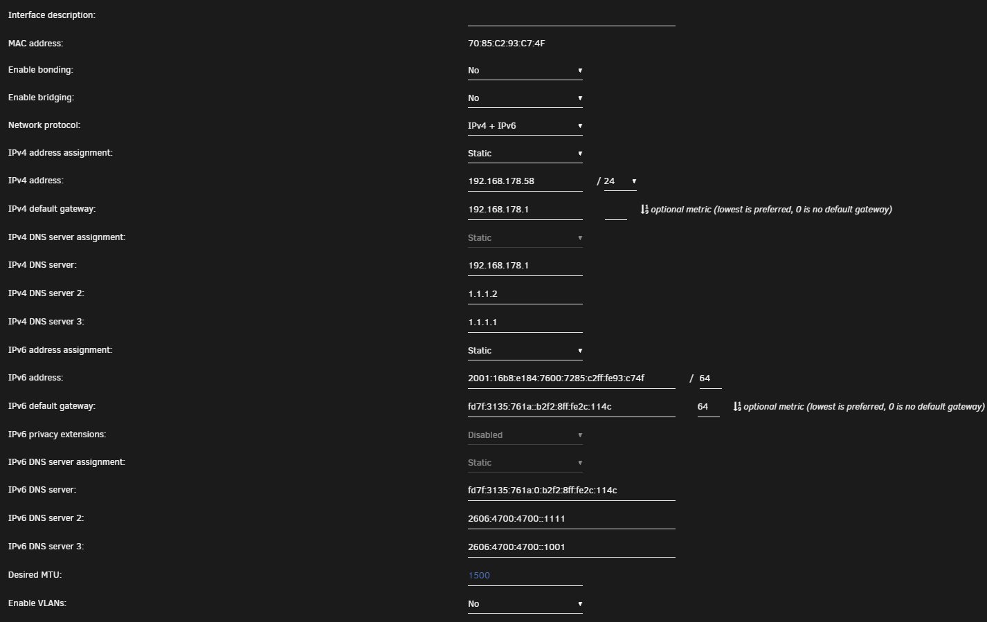

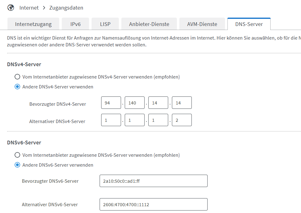

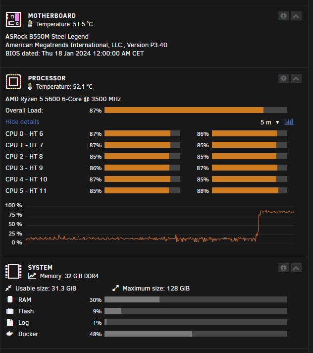

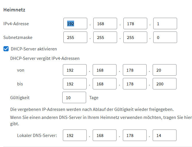

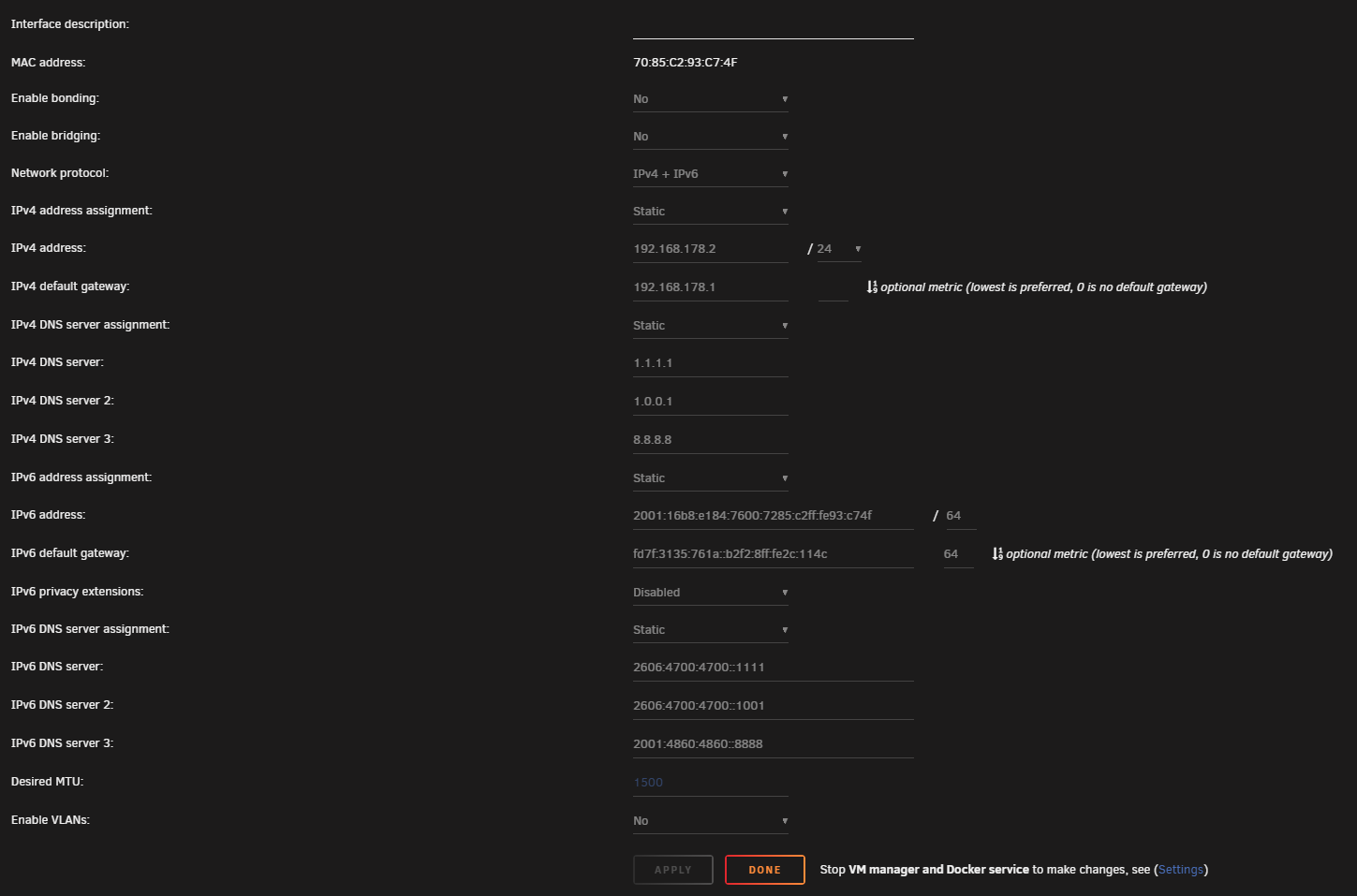

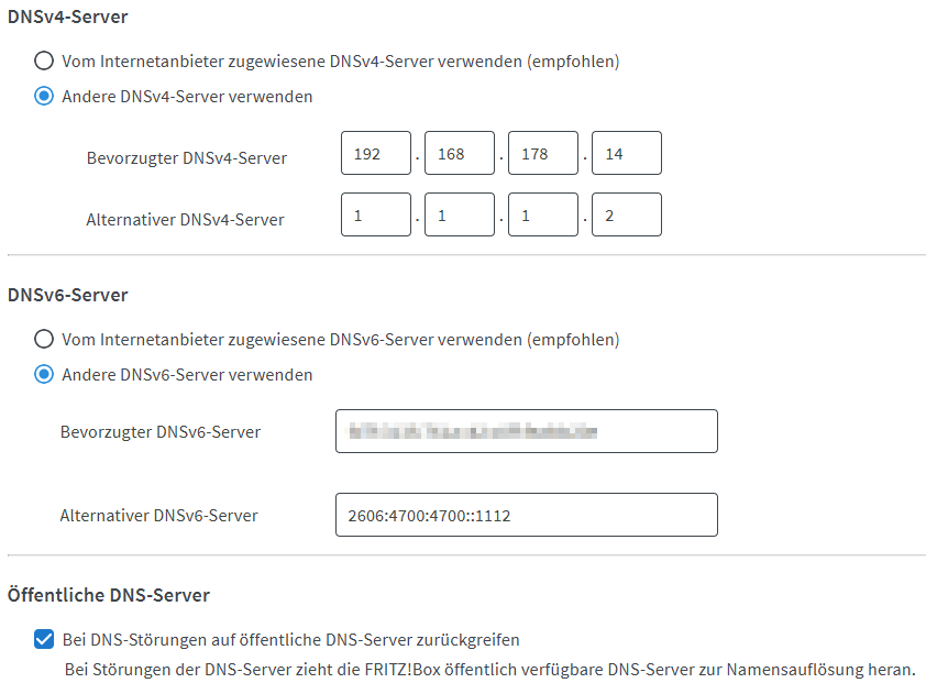

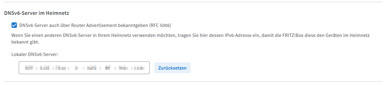

  12. In der Fritzbox habe ich dann jetzt alles eingestellt (DNS Server von Adguard online und Cloudflare; sind schneller und wird vorgefiltert): IPv4 vom Adguard IPv6 ULA vom Adguard eingetragen Aber wo trage ich in Adguard die Fritzbox als Uplink-DNS ein?An dieser Stelle? Unraid hat statisch die .2 und nutzt als DNS Cloudflare und Google Dann wäre das Thema Adguard abgeschlossen 👍 --> Trotzdem wundere ich mich, dass aktuell die CPU und GPU so viel am Rödeln sind. Hat da einer eine Idee? Kann ich da irgendwo was nach schauen?
  13. Hey, ich möchte die Diskussion nicht stoppen. Die ist sogar interessant... Vielleicht in einem eigenem Thread? Aktuell habe ich weiterhin Leistungspeaks von 50%+ und eine GPU die ebenfalls irgendwas berechnet... Aber der Server sollte eigentlich im idle sein, bzw. Adguard filtert bisscen im Hintergrund. Aber das wird ja den Ryzen 5600 + Nvidia T400 nicht dazu bringen, so viel Leistung zu brauchen... Hat sich mein Server was eingefangen? Der kann aktuell nicht von der Außenwelt angesprochen werden, dito meine Fritzbox. Und im Unraid lade ich nur Applikationen (Docker, Plugins) aus dem offiziellen Store. Ja, so hatte ich das ja bis gestern morgen. Als ich unraid letztes Jahr eingerichtet habe, hat der Server die .58 bekommen, und diese IP habe ich in der Fritzbox fest gemacht. Das lief ja auch rund 12 Monate problemlos. Aber aktuell glauben wir alle, dass das gestern zum Problem führte. Was dann aber nicht erklärt, warum es heute morgen wieder nicht geklappt. hat... Und mir meiner aktuellen Einstellung in der Fritzbox läuft jetzt gar nichts mehr über den AdGuard... Wie gesagt, ich habe erst gestern nach der nicht Erreichbarkeit Einstellungen geändert. Diese waren vorher für Monate fest. Aktuell läuft der Server irgendwie auf hochtouren, ohne das ich wüsste, was Leistung zieht, und durch die geänderten Einstellungen in der Fritzbox blocke ich auch keine Werbung mehr... Das macht mich traurig
  14. OK, dann sollte ich dem Server die .2 geben. Die ist noch nicht vergeben und ergibt auch irgendwie Sinn (Fritz .1, unraid .2). Kann ich einfach im Unraid die .2 vergeben und auf der Fritzbox lasse ich alles so wie es ist? Jetzt übrigens wieder. Alle CPU Kerne auf fast 90%, Temperatur über 50° und selbst die Grafikkarte war am Arbeiten... Die hat aber gerade keine Aufgabe. Die ist nur in Jellyfin eingetragen und ich streame aktuell keine Inhalte... Bei der Grafikkarte habe ich den Moment gerade verpasst. Die war vorher mehr Leistung drauf (zu erkennen daran, dass jetzt noch P0 als Power State steht. P0 ist die höchste Leistungsstufe). Die Lüfter haben auch aufgedreht... Das ist ein Phänomen, dass ich bis gestern noch nicht hatte...

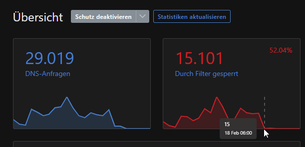

  15. Moin, heute morgen kurz vor 06.00 Uhr das gleiche. Server, Docker und VM nicht erreichbar. Neustart der Fritzbox hat geholfen... Vor 06.00 Uhr keine Probleme. Das erkenne ich daran, dass meine HOAS VM lief, sonst hätten diverse Sachen heute morgen nicht automatisch geklappt. Ich hoffe, dass wird jetzt keine tägliche Angelegenheit. So lange ich das Morgens selber regeln kann, ist der Hausfrieden gewahrt. Aber der "wife approval" geht sehr schnell verloren, wenn sie selber direkt betroffen ist... Ich habe mir deine Anmerkugen @alturismo zu Herzen genommen, und im unraid jetzt die IP wieder statisch gesetzt. Aber nur in unraid, und nicht auf der Fritzbox. Dazu habe ich als DNS jetzt Cloudflare eingetragen. Du hast recht; die .14 war Adguard. Aber das wurde von der Fritzbox an den Server weitergegeben. Wie du auf dem Screenshot gestern siehst, stand alles auf automatisch. Hier meine jetzigen Einstellungen mit der Bitte, dass du nochmal drauf schaust: Die Docker Einstellungen sind die gleichen wie gestern, also noch macvlan. Verstehe ich richtig, dass ich dort auf ipvlan umstellen könnte? Welchen Vorteil hat das ganze, buw. welche Veränderungen auf meine bestehenden Docker hat das? Denen habe ich alle separat als Netzwerkschnittstelle eth0 und eine statische IP zugewiesen. In der Fritzbox habe ich jetzt die Einstellungen für die DNS Server geändert. Ich hoffe, dass trotzdem Adguard aktiv genutzt wird, um einen Großteil der Werbung zu blockieren. Lokaler DNS ist wieder die Fritzbox, externer DNS ist 1. Adguard Home und 2. Cloudflare Ich hatte AdGuard als lokalen DNS Server eingetragen, damit ich im Adguard sehen kann, welche Client welche IP abruft. So konnte ich gezielt bei meinem Roborock Saugroboter sehen, dass ich pausenlos nach "baidu" funkt und habe gezielt diesen Aufruf geblockt. Das ganze Gerät kann ich nicht blocken, denn leider funktioniert die Einstellung nur und ausschließlich über die Cloud (gibt kein Valetudo für das Modell). Aber ok. So lange ich jetzt erstmal wieder arbeiten kann im Home Office und meinen Tag nicht mit unraid troubleshooting starten muss, ist erstmal alles OK Edit: Was mir heute morgen noch aufgefallen ist, dass der Server richtig warm war. In der Webgui wurden mir über 50°C auf der CPU angezeigt. Es liefen keine Festplatten. Normalerweise hat die CPU im Idle je nach Raumtemperatur rund 40 - 42°C... Leider ist mir erst jetzt eingefallen, dass ich im Log nachschauen könnte, was da los war. Aber das Log geht nur bis 07.34 Uhr zurück
