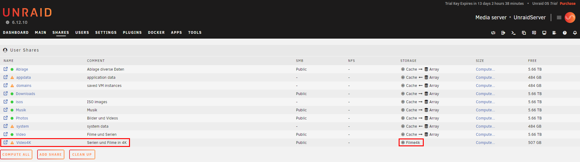

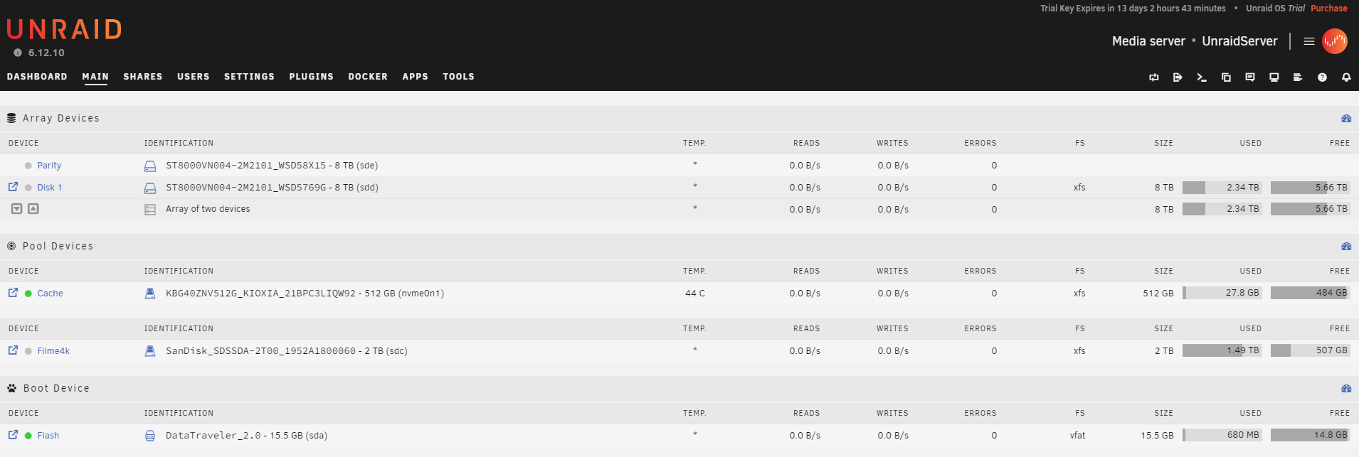

Beim ursprünglichen Einrichten habe ich aber einen Fehler gemacht. Das war mir damals nicht nicht bewusst. Und zwar habe ich eine SATA SSD mit 2 TB Speicher für meine 4K Bluray Sammlung als eigenen Pool angelegt. Bei meinem Synology NAS mit klassischen HDDs war der Datendurchsatz so schlecht, dass ich alle paar Minuten in einen leeren Puffer gelaufen bin (kann bei einem DS218j aber auch an dem schwachen Prozessor oder dem sehr geringen RAM gelegen haben). Wie gesagt, bei der Einrichtung von Unraid wusste ich noch nicht, wie ich Shares gezielt einer Platte zuordnen kann, und hatte die Befürchtung, dass die Filme oder Serien auf einer HDD landen, und ich wieder in leere Puffer laufen könnte.
Meine aktuelle Konfiguration sieht so aus:
Wie gehe ich jetzt Korrekt vor, um diese SSD ins Array zu setzen?

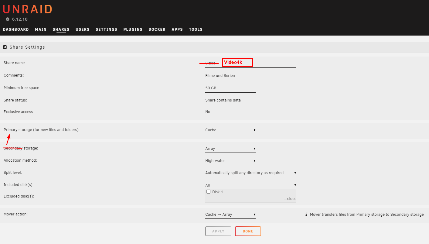

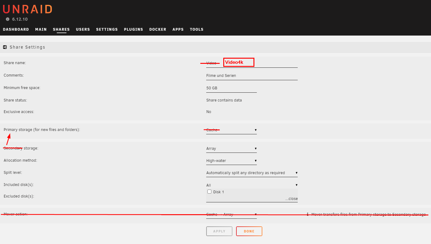

5. Share Video4k folgend ändern:
SSD Cache und den Mover brauche ich nicht, ist schließlich eine SSD.
