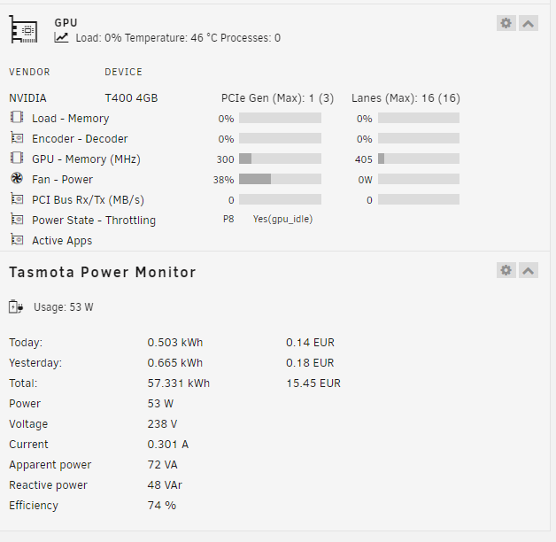

  22. Ja, da hast du recht. Ich war auf dem Server eingeloggt und firefox lief. Wenn man im GUI Mode startet, sich aber nicht einloggt und entsprechend Firefox nicht läuft, dann hat man auch keinen Firefox Prozess auf der Grafikkarte. Mein Fehler. Hatte verdrängt, dass ich mich lokal angemeldet hatte. War eingerichtet... oder zumindest die Option aktiviert. Ich wusste nicht, dass ich noch die configuration.yaml anpassen muss, damit der watchdog auch wirklich läuft. Erschließt sich mir auch nicht, warum ich die Option aktivieren kann, aber trotzdem den Code anpassen muss. Aber egal. Scheint jetzt zu funktionieren. Das ist auch das Stichwort: Scheint wieder alles zu laufen. Was auch immer Montag und Dienstag los war, es ist heute nicht mehr aufgetreten Eine Lösung kann ich nicht wirklich markieren, denn jetzt ist alles wieder eingerichtet wie bis Montag morgen 🙈 Ich danke euch @_alo_ und vor allem @alturismo für eure Unterstützung Ich bin wirklich dankbar für diese Community, die Noobs wie mir so freundlich und tatkräftig helfen ❤
  23. Ja, ich starte Firefox im GUI Mode. Aber ich habe den vorhin neu gestartet. Firefox läuft jetzt nicht mehr auf der Grafikkarte, sondern nur noch "xorg" und die Grafikkarte ist wieder im Powerstate P8. Ich die CPU ist jetzt rund eine Stunde nach Neustart zumindest auf 44° gefallen und die Last liegt bei typischen knapp 10 % oder weniger. Schauen wir mal, wie es morgen früh zwischen 05.00 Uhr und 07.00 Uhr aussieht. Wenn jetzt wieder alles läuft, dann bin ich froh. Zwar verstehe nicht, wie ein nicht laufender und seit Monaten nicht aktualisierter Container plötzlich dieses Verhalten verursacht hat, aber ich bin froh, wenn es das war. Ich kann ja morgen früh nochmal Rückmeldung geben. Zwecks Home Assistent und dem regelmäßigen (?) Absturz von Zigbee2MQTT wende ich mich in Github und/oder Reddit mal an die Community.
  24. Ja, ich habe tatsächlich einen Firefox Container... aber der ist gestoppt, seit ein paar Monaten; ich nutze seit November Chromium. Ist mir früher auch nicht aufgefallen, dass der die Grafikkarte nutzt. Im Container ist die auf jeden Fall nicht eingerichtet. Und früher war die auch im Powerstate P5 oder P8. Das andere (xorg) ist die Oberfläche von unraid. Hmmm... Ja, der Server ist permanent an einen Monitor angeschlossen, und ja, der ist eingeschaltet. Wie lange dauert es, bis Unraid merkt, dass der Container gelöscht wurde? Das habe ich rund 40 min vor dem Screenshot gemacht, aber dort steht noch immer der firefox Muss ich den Server einmal neu starten? Mit dem Plugin "CA Cleanup Appdata" habe ich auch die Reste vom Container löschen lassen. Hier meine Container: Und meine Plugins: Heute morgen war der Server erreichbar (um 06.00 Uhr nur ein Addon im Home Assistent abgestürzt, weil er den Zigbee Controller im LAN nicht mehr gefunden hat...) Aber auf dem unraid Server ist mir aufgefallen, dass vor 06.00 Uhr die CPU Last minimal war und die Termperatur wie vor Montag üblich um die 40°C lag. Dann nach 06.00 Uhr geschaut, und die Temperatur war um die 50°C und die Last bei 40 - 50 %. Und jetzt auch aktuell noch so. Irgendwas passiert gegen 06.00 Uhr, aber ich weiß nicht was 🤷‍♀️ Kann das auch über die Fritzbox passieren? Oder, und gleich baue ich mir einen Aluhut, über Wifi aus den anderen Wohnungen? Wie gesagt, ich lege meine Hand dafür ins Feuer, dass bis Montag die höhere Last nicht anlag und ich seit Weihnachten auch nichts mehr geändert habe (Weihnachten = Einrichten Home Assistent VM)...

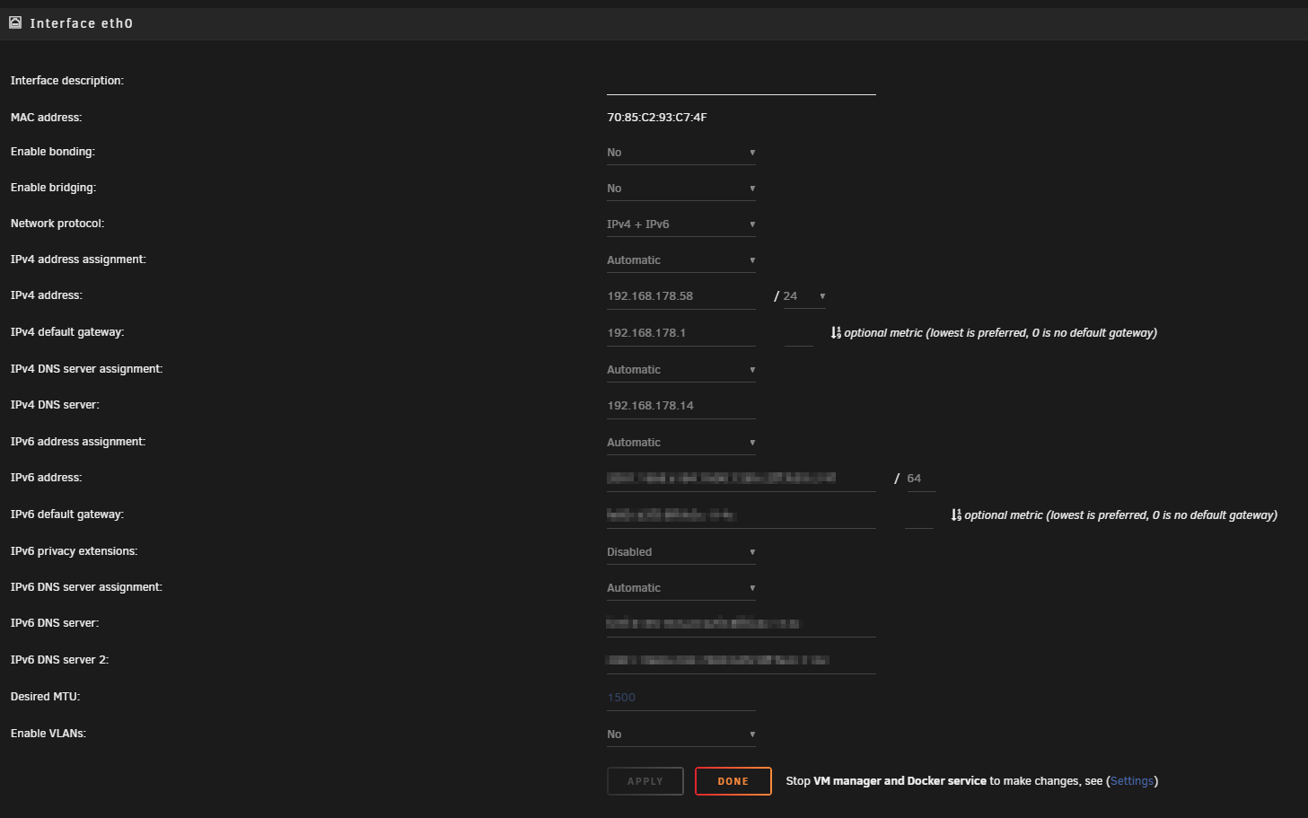

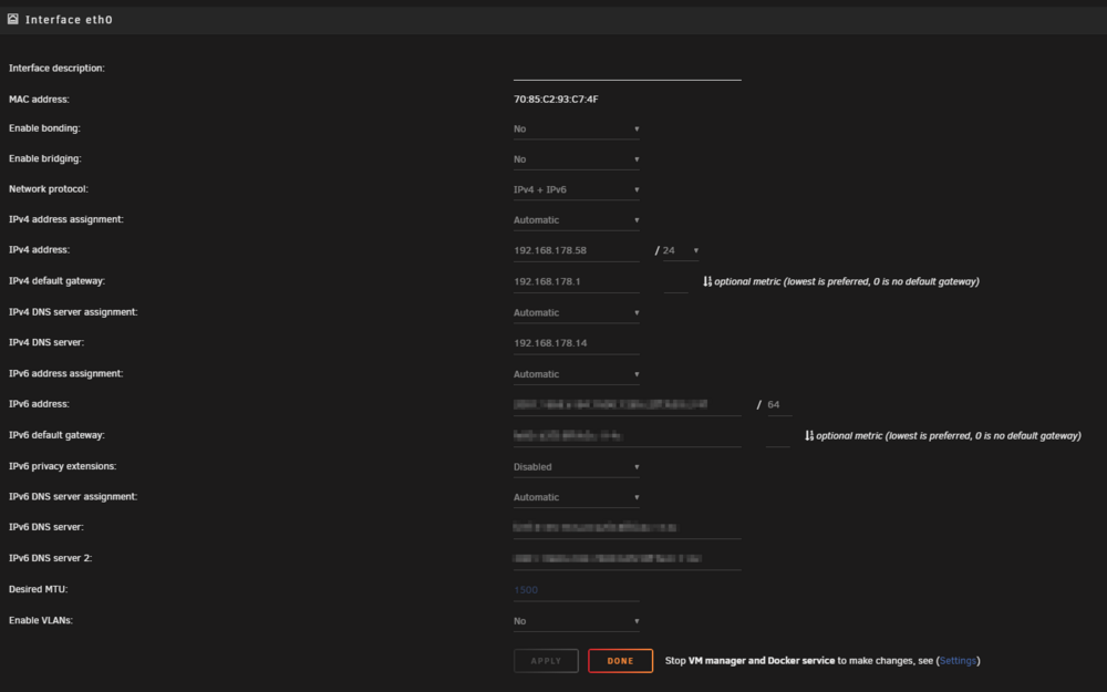

  25. In der Fritzbox habe ich dann jetzt alles eingestellt (DNS Server von Adguard online und Cloudflare; sind schneller und wird vorgefiltert): IPv4 vom Adguard IPv6 ULA vom Adguard eingetragen Aber wo trage ich in Adguard die Fritzbox als Uplink-DNS ein?An dieser Stelle? Unraid hat statisch die .2 und nutzt als DNS Cloudflare und Google Dann wäre das Thema Adguard abgeschlossen 👍 --> Trotzdem wundere ich mich, dass aktuell die CPU und GPU so viel am Rödeln sind. Hat da einer eine Idee? Kann ich da irgendwo was nach schauen?
