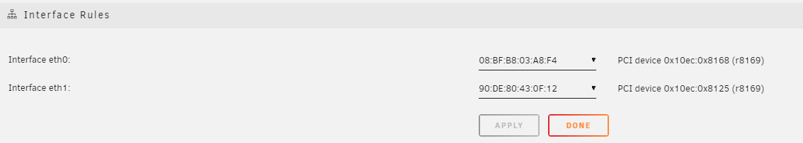

Ja, es ist so einfach! Es funktioniert jetzt. Läuft über die 2.5Gb Karte. So wie ich es mir gewünscht habe 👍👍 Ich da ziemlich am Anfang wegen der Fritzbox die Macvlan Geschichte eingestellt. Sonst nichts. Ich finde es auch komisch, dass die zweite Schnittstelle abgeschaltet war: egal ob der USB Adapter, im ersten Anlauf die Onboard oder im zweiten Anlauf eben die Zusatzkarte. Muss ich nochmal im Forum suchen. Soweit ich verstanden habe, kann man einen Community Plugin Treiber installieren. Aber der hat mir, so zumindest meine Einschätzung, beim ersten Mal die Onboard Schnittstelle deaktiviert, und mit der Karte irgendwas ganz komisches gemacht. Ich beobachte das jetzt erst. Sollte ich keine Probleme feststellen, installiere ich das Plugin auch nicht mehr. @MAM59 Ganz vielen herzlichen Dank! Du hast mir sehr geholfen, und mir wahrscheinlich auch den einen oder anderen dummen Fehler erspart!

Das ich es richtig verstehe: ich tausche diese beiden Einträge, und dann war es das schon? Das ist ja super einfach 🙈 Ich komm mir jetzt wirklich ein bisschen blöd vor... Naja, wieder was gelernt 😅

Dann viel Erfolg beim Zahnarzt 😉 Karte ist drin, Server läuft wieder... und warum auch immer... Jetzt komme ich auf die Weboberfläche 🙊 Ich vermute, dass beim letzten mal das Treiberplugin für die Karte dazwischen gefunkt hat. Das Plugin habe ich zwischenzeitlich deinstalliert. Ich würde jetzt die Schnittstelle eth1 wie eth0 konfigurieren. Hier wäre die Frage, ob es sinnvoll ist bonding zu nutzen? Da habe ich nur gefährliches Halbwissen... Warte da aber auf euer Feedback. Einstellungen eth0 (Onboard): Einstellungen eth1 (Zusatzkarte mit 2.5Gb):
