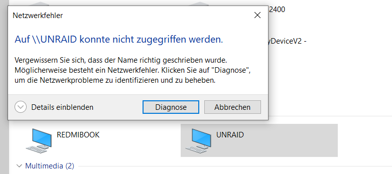

Hallo, ich bin gerade dabei von TrueNAS auf Unraid zu wechsel. Nun habe ich den ersten Share erstellt und wollte unter Windows auf diesen zugeifen, um meine Daten zu übertragen. Dabei erhalte ich aber stets einen Netzwerkfehler. Auf das TrueNAS konnte ich hingegen bis zum Schluss problemlos zugreifen.

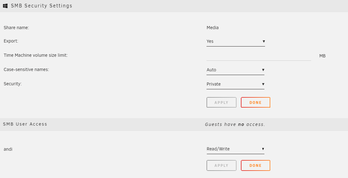

Wie man auf dem Bild sieht, habe ich das Share auf Private gestellt und einen User für den Zugriff ausgewählt.
In Windows erhalte ich dann aber immer den Fehler wenn ich auf Unraid zugrifen will. Das passiert auch, wenn ich die IP-Adresse manuell eingebe: \\192.....
Ich bin etwas ratlos woran das liegt.
Update: Ich habe es eben an einem zweiten Rechner versucht welchen ich hier nutze und von diesem aus kann ich problemlos zugreifen.

a) Da es von dem zweiten PC aus geht, hast Du mal die Firewall und SMB Share regeln des ersten PC überprüft?
b) Bist Du sicher das korrekte Passwort für den Share in Windows angegeben/vergeben zu haben?
Ich habe gestern noch Stunden nach einer Lösung gesucht aber einfach nichts gefunden. Daher habe ich dann in den Nacht den Rechner neu aufgesetzt und danach war der Zugriff sofort möglich.

Hatte einen ähnlichen Fehler, eventuell auch deine Lösung.
Konnte auch nicht auf den Share zugreifen. Auch über die IP Adresse der gleicher Fehler
Aber anpingen kann ich ihn
Habe da ein bisschen nachgeforscht.
Starting in Windows 10, version 1709 and Windows Server 2019, SMB2 and SMB3 clients no longer allow the following actions by default:
Guest account access to a remote server.
Fall back to the Guest account after invalid credentials are provided.
Mach folgenden Regkey und teste es mal.
[HKEY_LOCAL_MACHINE\SYSTEM\CurrentControlSet\Services\LanmanWorkstation\Parameters] "AllowInsecureGuestAuth"=dword:1
Bei mir hats geholfen.
Edited by JayLong
Danke dir aber ich habe den PC ja inzwischen neu aufgesetzt und nun funktioniert es. Pingbar war der Server bei mir aber auch.

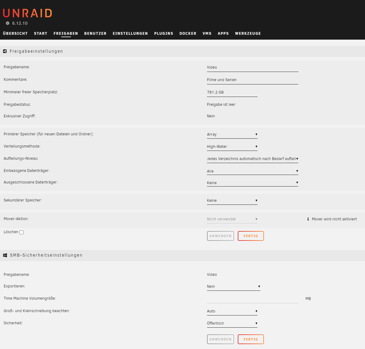

Ich habe Shares erstellt, kann aber nicht von Windows 11 Pro oder VLC vom Android TV darauf zugreifen. Da ich keinen Zugriff auf die Ordner hatte, habe ich einen Ordner auf Privat gestellt und einem User Lese- und Schreibrechte gegeben. Da das auch nicht funktioniert hat, habe ich den Regkey Eintrag von @JayLong bei mir nachgetragen. Bringt jetzt eine Fehlermeldung.
Beispiel von zwei Shares:

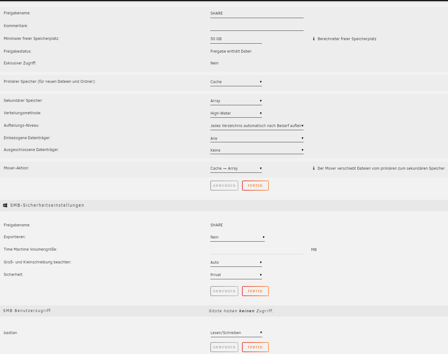

Ordner ist öffentlich:
Ordner auf Privat mit User, der Lese- und Schreibrechte hat:

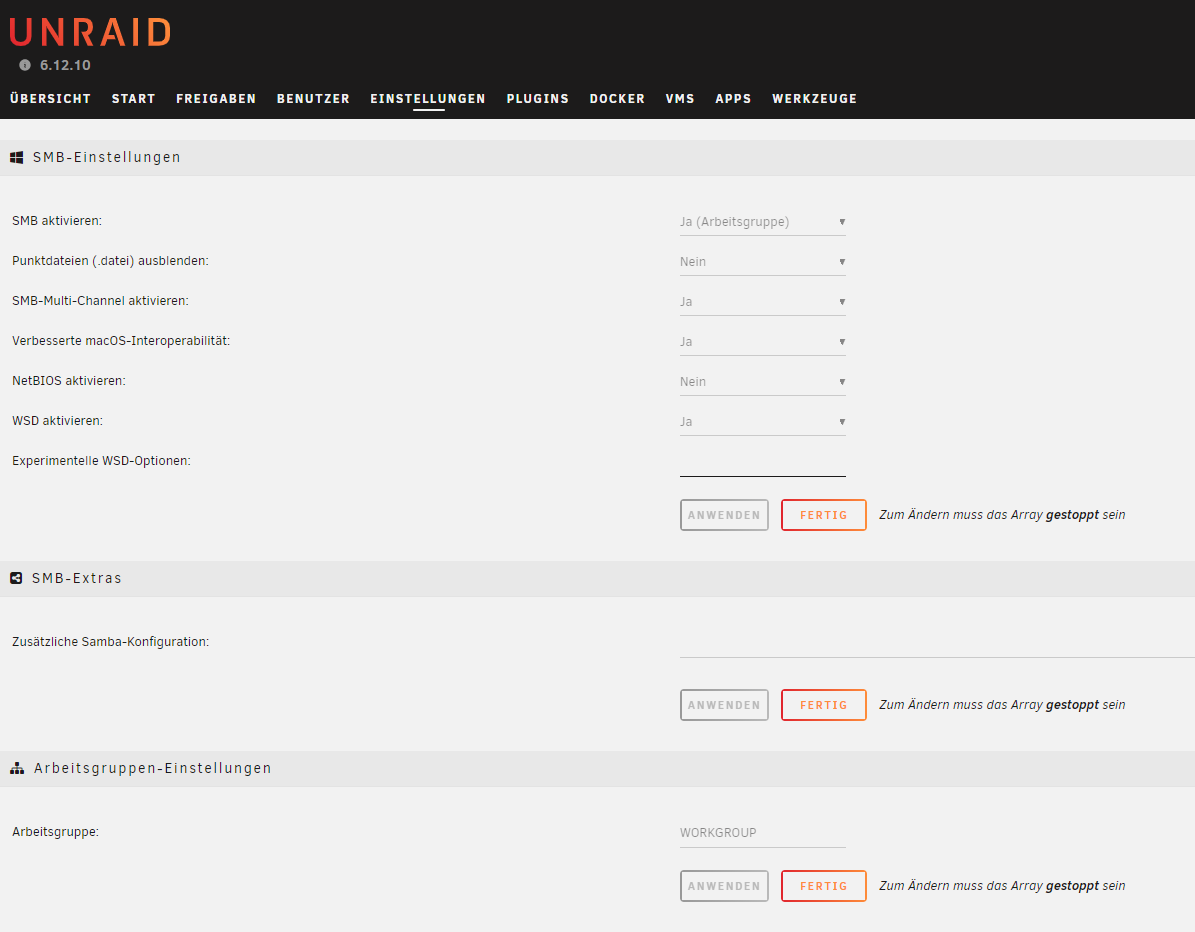

SMB Einstellungen vom Unraid:

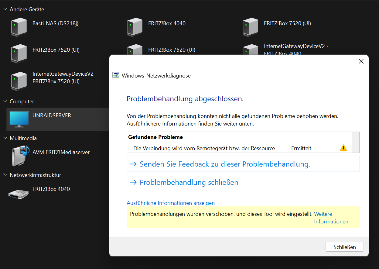

So siehts unter Windows 11 aus:
Bevor ich den Regedit gemacht habe, konnte ich den Unraid Server öffnen, aber es gab keine Ordner. Jetzt nach dem Regedit habe ich keinen Zugriff mehr auf meinen Synology NAS... (Der könnte aus Kompatibilität Gründen im SMB v1 laufen.)

Ich arbeite so nicht, aber muss das nicht anders eingerichtet werden:

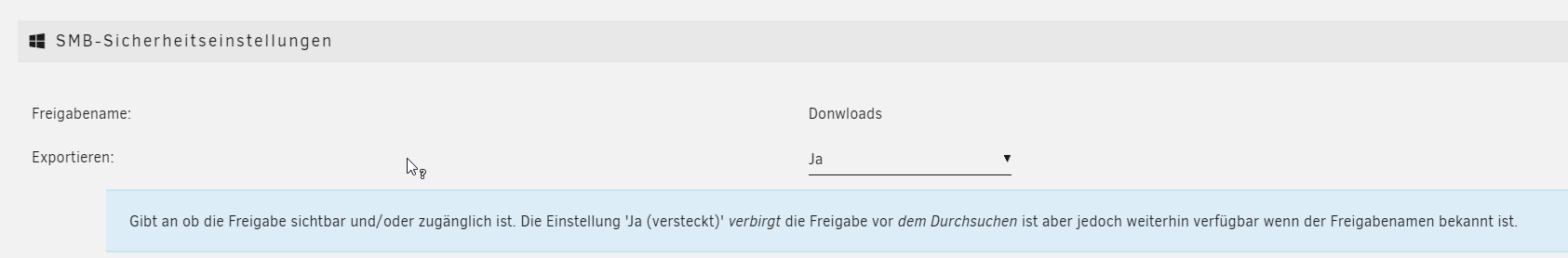

wie @hawihoney schrieb, bitte auch aktivieren (exportieren) ;)
Au man... Ich habe die Einstellung nicht richtig gelesen. Im Text steht, dass "die Einstellung 'Ja (versteckt)' die Freigabe vor dem Durchsuchen verbirgt" und daraus habe ich den Rückschluss gezogen, dass es auch "Nein" stehen sollte.
Gleichzeitig habe ich den Pihole deaktiviert und den Regkey wieder gelöscht. Jetzt weiß ich noch nicht, woran es gelegen haben könnte.

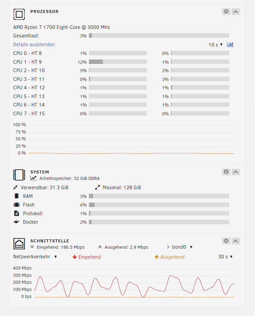

28 minutes ago, BastiKA84 said:
Sind zwar HDDs, aber immerhin 1 Gbit LAN,
Die sind beide komplett mit Kabel verbunden oder ist irgendwo eine Strecke über WLAN?
Denn über die lan Schnittstelle kommen auf dem Screenshot sehr schwankend(!) max 300mbit an.
@jj1987 Werde gleich einen eigenen Thread zu dem Thema machen. Aber ja, es war WLAN dazwischen. rund ist, dass es an der Fritzbox nur 2x 1GBit Lan und 2x 100MBit. Und die beiden 1 Gbit Plätze waren besetzt (Synology NAS und PiHole). Hab den Pihole jetzt auf einen 100 MBit Platz gesteckt und den Unraid Server rüber getragen. Zudem habe ich noch das Problem, dass sich der Unraid Server aktuell immer wieder in eine Art Standby versetzt und nicht mehr aufwacht. Die Lüfter laufen, der Netzwerkanschluss blinkt, aber ich habe keinen Zugriff auf das System. Da hilft nur ein Hard Reset. Und den kann ich schneller bei mir am Platz als an der Fritzbox ausführen.

Also das Geschwindigkeitsproblem hat sich geregelt. Zwar waren sowohl NAS als auch Unraid an der gleichen Fritzbox mit 1Gbit Lan, aber ich habe Windows benutzt, um die Dateien von einem Gerät aufs andere zu schieben. Und der Laptop war per Kabel an einem Mesh Repeater. Also am Ende doch Wifi und unnötiger Datentransfer. Hab jetzt Filezilla auf dem Unraid installiert und hole mir die Daten direkt vom NAS. Jetzt ist die Auslastung bei annähernd 1000Mbit, nur beim Filewechsel bricht die Geschwindigkeit kurz ein. So sollte es dann um einiges schneller gehen.
