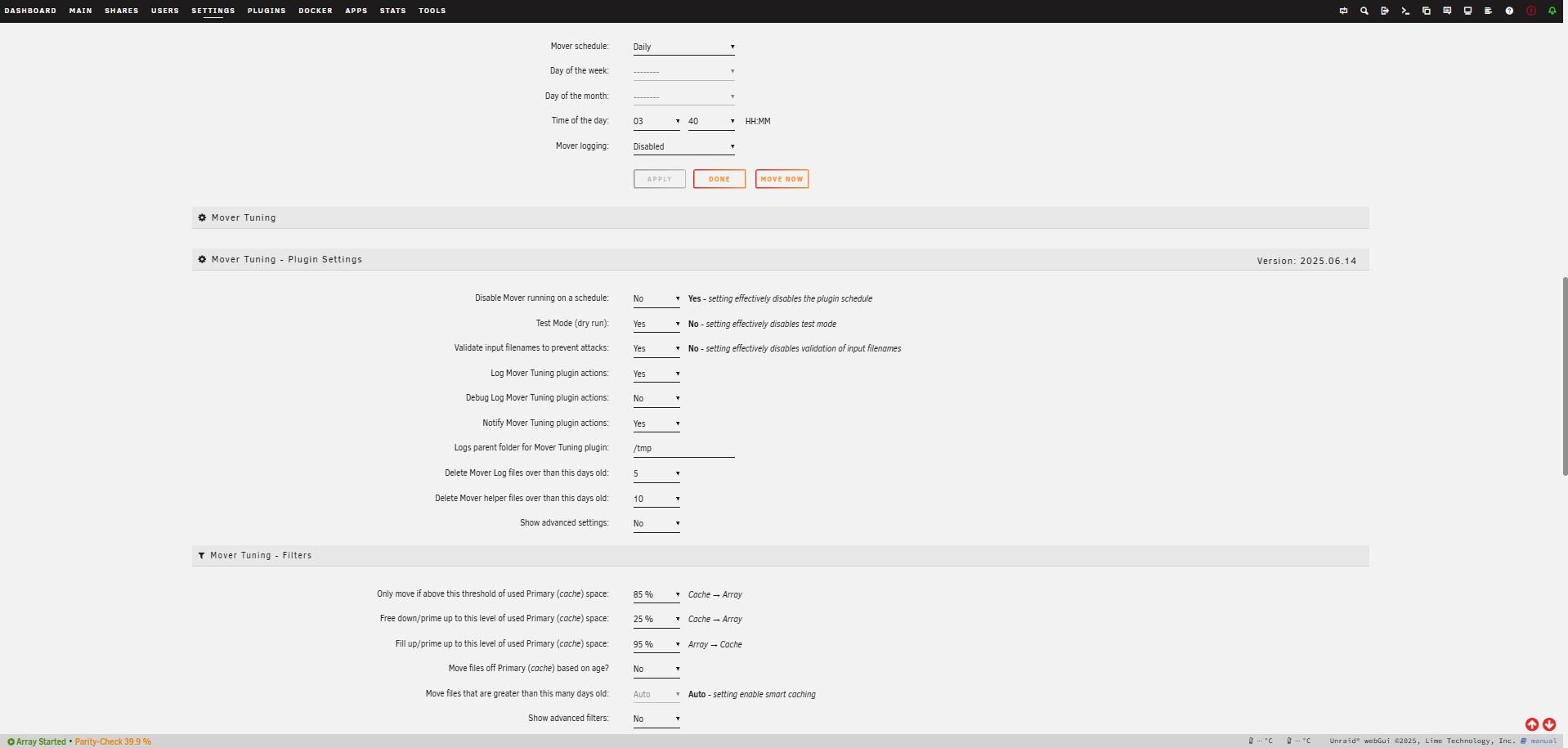

Oder von da die Einstellungen Posten, wobei ich sagen muss, wenn man sich das installiert .. sollte es ja einen Zweck dienen, beispielsweise Daten länger auf den Cache vorhalten ... Info, Default ist dry run aktivieren, sprich, da passiert nichts ...
ich habe das Plugin installiert, weil der Parity-Check bei mir fast 3 Tage dauert bei 24 TB. Damit kann ich das in Etappen machen.
Das mit dem dry run stimmt, das steht bei mir falsch, hab ich entgegen dem Screenshot unten schon umgestellt...ich hoffe man kann es lesen, wenn man es anklickt.

Gerade bzgl der unten angegebenen Prozentangaben:
Wie voll ist dein Cache aktuell?
Ok, dann muss das an dem Füllgrad des Cache liegen, denn die SSD enthält nur ein paar mp4.
