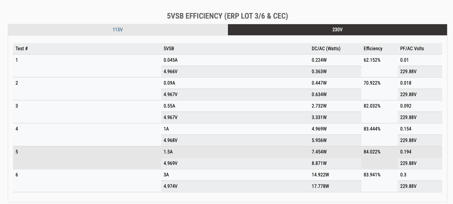

September 25, 2025Sep 25 Nimm den Intel. Der kann von Hause aus Transcoding ohne grosse Probleme und ohne viel rumhacken. Eine "externe" PCIe Grafikkarte kostet Dich immer Strom im Idle, der sinnlos verbrannt wird wenn das Ding nix macht. Jedes W mehr kostet ca. 2.50-3 Euro im Jahr. So ein Teil zieht zwischen 5-xxW Im Idle, kostet also mindestens 62 Euro in 2 Jahren wenn wir mit 5 Watt mal 2,50 Euro und einer Laufzeit des Servers von 5 Jahren rechnen, und das ist der beste Fall. Wenn die Graka 25W verbrennt (und es gibt genug die das tun, 25W ist da nichtmal viel), dann kostet Dich das in 5 Jahren 312 Euro Strom.Allerdings kenn ich das Board nicht bzgl. der Möglichkeiten zum Stromsparen. Deswegen die Empfehlung für das Gigabyte B760m DS3H DDR4.Das BN341 BeQuiet 550W sollte auch reichen, kostet halb so viel. Damit befeuer ich 11Platten und einen i5 ohne Probleme. Ob das neue Corsair so effizient ist? Zumindest bei 5V sieht es sehr gut aus. Aber 160 Euro?Gruss,Joerg
