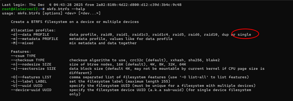

kann btrfs auch mehrere unterschiedlich große disks zu einem Verbund zusammenfügen, ich meine ja, aber nicht per webui integriert.
per cli sollte es gehen, ich meine so
Bsp (/dev/sdN ersetzen mit den gewollten disks), das sollte einen "pool" erstellen mit voller Kapazität OHNE Redundanz !!!
@JorgeB may correct me if im wrong, multiply different sized disk as 1 full useable btrfs volume.
mkfs.btrfs -d single /dev/sdd /dev/sde
That is correct, you can also do the same with ZFS and the stripe profile, the latter will have better performaance since it wil stripe the devices.
