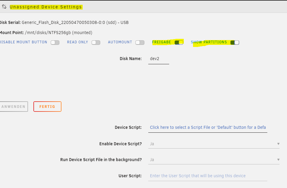

Du hast den Stick ja über Unassigned Device in Unraid eingebunden. Dort gibt es in den Settings die Option „Share“.
ja, habe ich auch so schon gemacht ....
und wie geht es dann weiter, bitte?

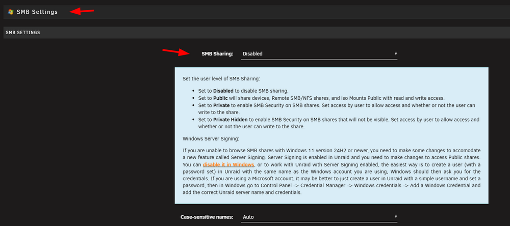

vorne angefangen, hast du smb Sharing für UAD generell aktiviert ? (in den UAD settings)
den Rest solltest du dann herausfinden.

SMB ist generell aktiviert und steht auf "public"
ich kann ja auch schon ewig auf shares zugreigen, die sich auf dem array befinden
ein USB-Stick befindet sich NICHT im array und das ist auch der Denkfehler, den
alle google-Antworten haben...

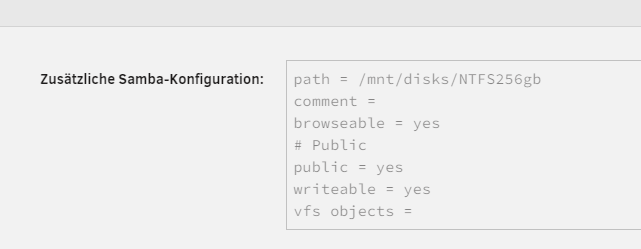

wie müsste das da denn lauten, wenn der mount point
mnt/disks/NTFS256gb
heisst?
EDIT:
so hat es nicht funktioniert ....
Edited by Cpt.Hardy
Das ist was anderes!
Hast du diese Einstellung kontrolliert:

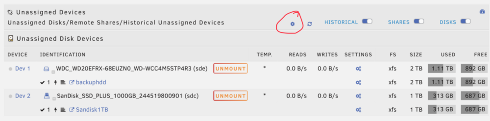

Die UAD Settings findest du hier über das Zahnrad.
