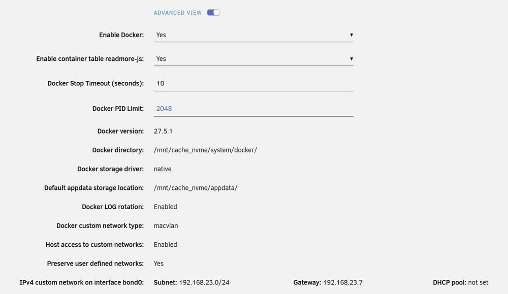

Meinst du diesen Schalter?
Die Netze habe alle unterschiedliche Nummernkreise, keine Überlappungen:
jellystat 172.20.0.x
npm_net 192.168.23.0 (macvlan)
proxy 172.18.0.x
immich-net 172.19.0.x

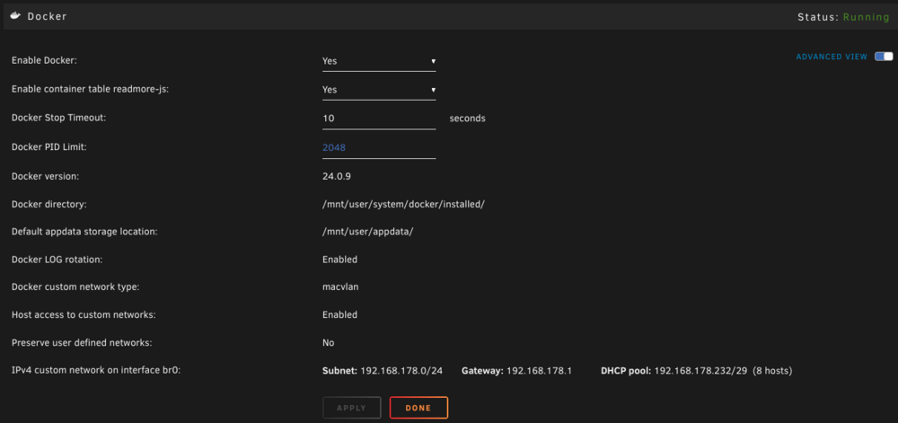

nein, ich meine die docker-dienst Einstellungen:
hast du hier ggf. ein br1 im gleichen Netz wie br0?

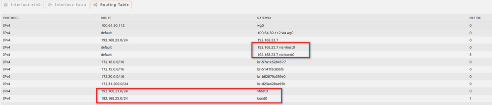

Könnte dies zu dem Fehler führen:
Fragen:
1. Wenn ich keine VM hoste, kann dann vhost0 gelöscht werden?
2. Was bedeutet hier "Metric"?
Analog bis auf "Preserve user defined networks":
