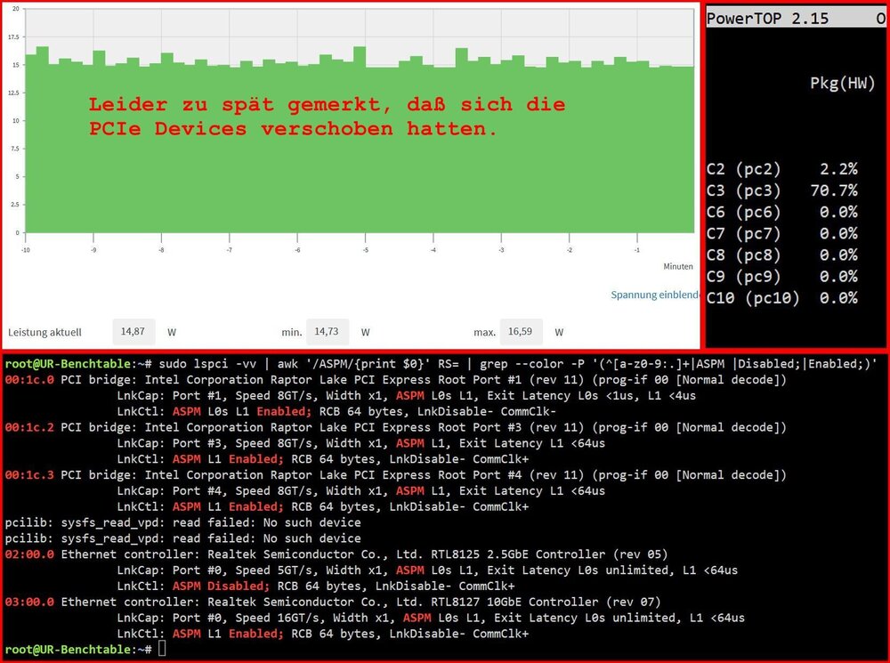

Okay,
da der Wunsch nach der Karte in PCIe 3.0 x1 wohl größer ist habe ich meine 10GBit/s RJ45 Realtek 8127 (PCIe 4.0 x1) in einem PCH(Chip(satz)) angeschlossenen PCIe 3.0 x1 Slot gesteckt (der, welcher am weitesten von der CPU entfernt ist).
Nach > 25 Minuten Wartezeit:
AVM Energieanzeige: 14,73 (Minimum).
Maximal C3
Und die Onboard RTK 2,5GBit/s auf einmal disabled?
Tja, und erst dadurch habe ich bemerkt, daß sich durch das Stecken der Karte in einen anderen PCie Slot auch die PCIe Nummerierung verändert hat und somit die OnBoard 2,5GBit/s Realtek 8125B nicht mehr 03:00.0 sondern nun 02:00.0 wurde.
Also sind die Werte logischerweise schlechter und die RTL8125B disabled.
(Siehe Screenshot1)

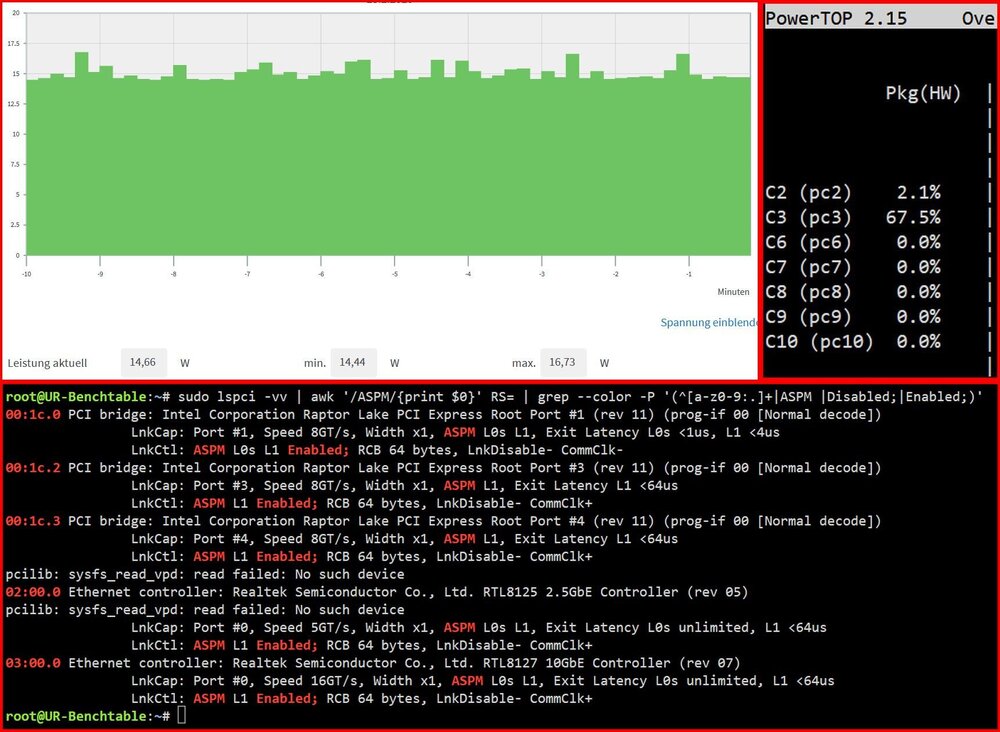

Also nochmal mit neu angepasstem ASPM helper:
Nach > 28 Minuten Wartezeit:
AVM Energieanzeige: 14,44 (Minimum).
Maximal C3
Screenshot 1 (mit RTK8125B disbled):
Screenshot 2 (nun wieder alle ASPM enabled):
Edited by DataCollector
