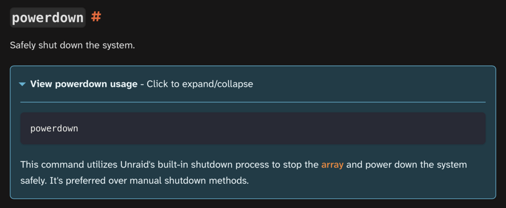

Du kannst im Terminal auch powerdown eingeben, dann fährt der Server runter.
Hier wird auch das Array heruntergefahren.
Siehe Docs:
No image preview
command-line-interface | Unraid Docs
While most tasks in Unraid can be performed through the %%WebGUI|web-gui%%, certain operations - especially those related to diagnostics, drive management, or scripting - require using the system cons
Danke, powerdown hat funktioniert, der Server ist jetzt wieder erreichbar.
