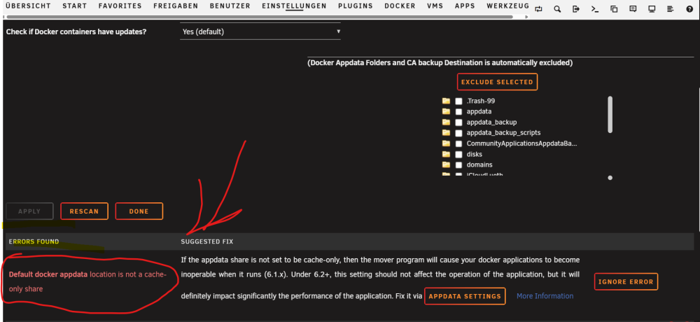

Ich habe ein Meldung von Fix Common Problems (Siehe Foto).
Dieses hätte ich gern gelöst, das Problem was ich habe, ich weiß nicht wie ich es machen soll.

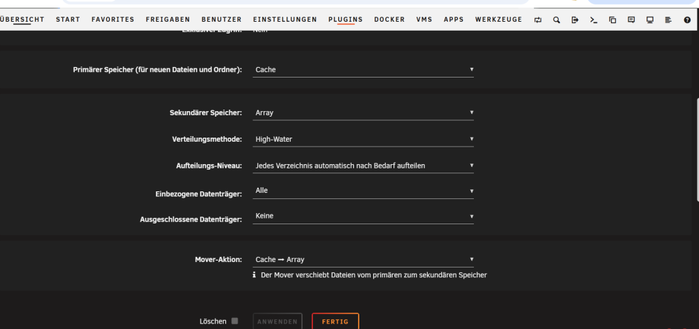

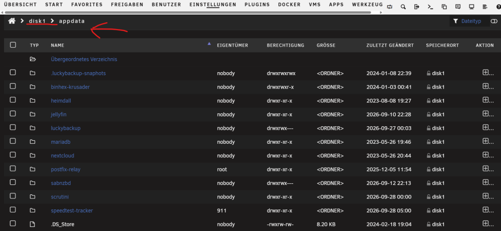

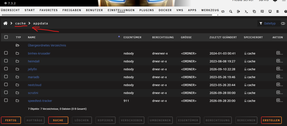

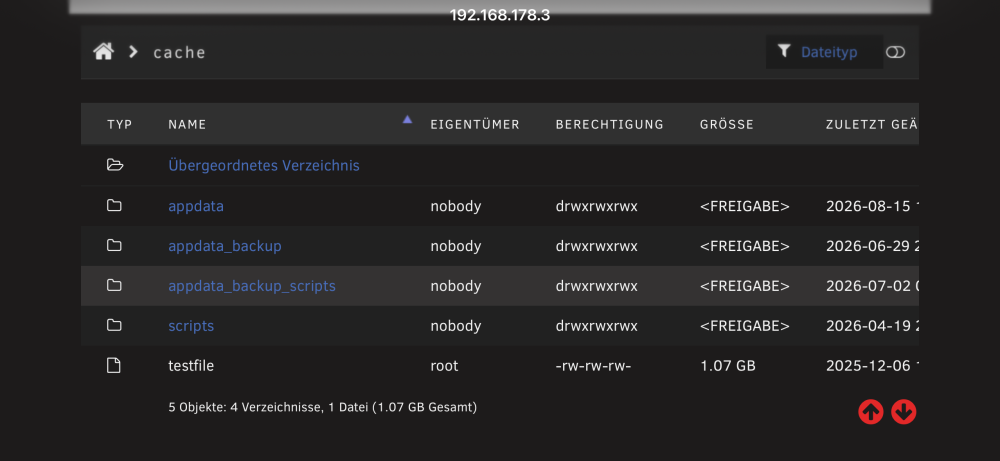

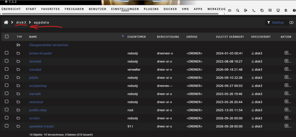

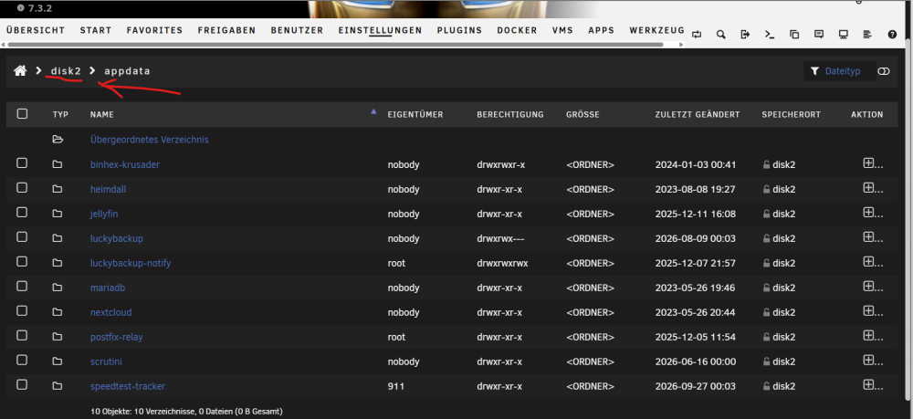

Ich habe gesehen das ich auf dem Cache Pool einen Ordner mit AppData habe (Foto2).

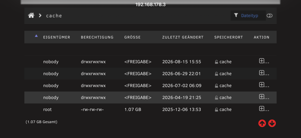

Diesen Ordner Finde ich aber auch auf den ArrayDisks 1,2 und 3 (Foto 3,4,5).
Wie ich gelesen habe soll ich die Einstellungen für den Cache auf Cache Only Share stellen und die Second auf None.
Das Appdata nur auf dem Cache ist.
Wie gehe ich da ran?

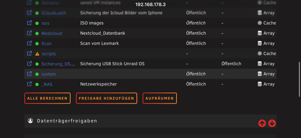

hier fehlen noch ein paar Infos bevor man etwas rät, zeig mal bitte einen screenshot deiner Share Übersicht wo man auch appdata sieht, ebenso die Frage ob man das alles "auf einen Rutsch jetzt erledigen will inklusive disk we´´Wechsel.

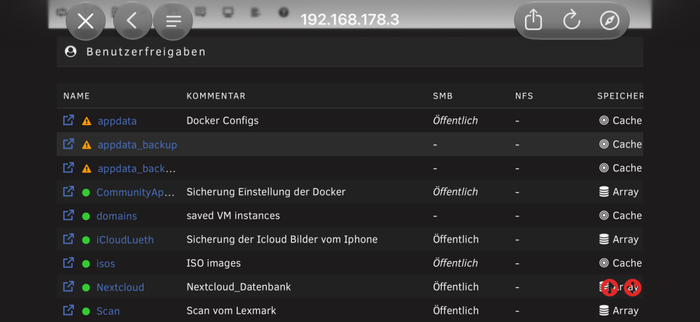

1/ einen screenshot der Share Seite

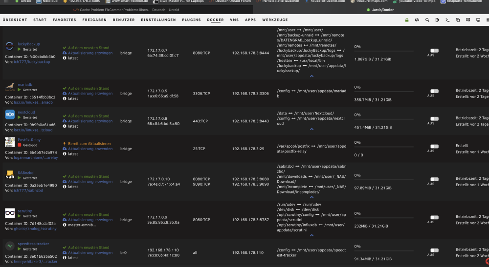

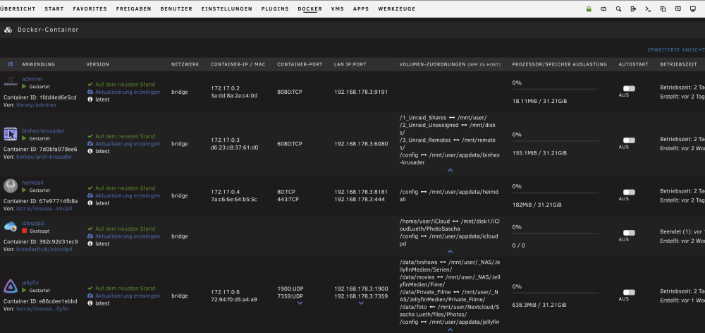

2/ Prüfung deiner Dockers, hast du bereits irgendwo auf /mnt/cache/ etwas stehen oder steht alles sauber auf /mnt/user/
wenn bei 2/ irgendwo cache rauskommt, noch nichts machen da wir eventuell Dubletten vorliegen haben und das klären sollten.

Ich habe 2 Bilder angehängt und hoffe das hilft?
Zu der Frage 2 mit den Dockern verstehe ich.
Ich habe überall mnt /user bis auf adminer da ist das Feld leer.
Ich würde dazu nachher nochmal ein Bild senden das ist auf dem handy doof weil der Screen nicht reicht.

Ich habe vorsichtshalber noch ein Bild von meiner Cache ssd gemacht.

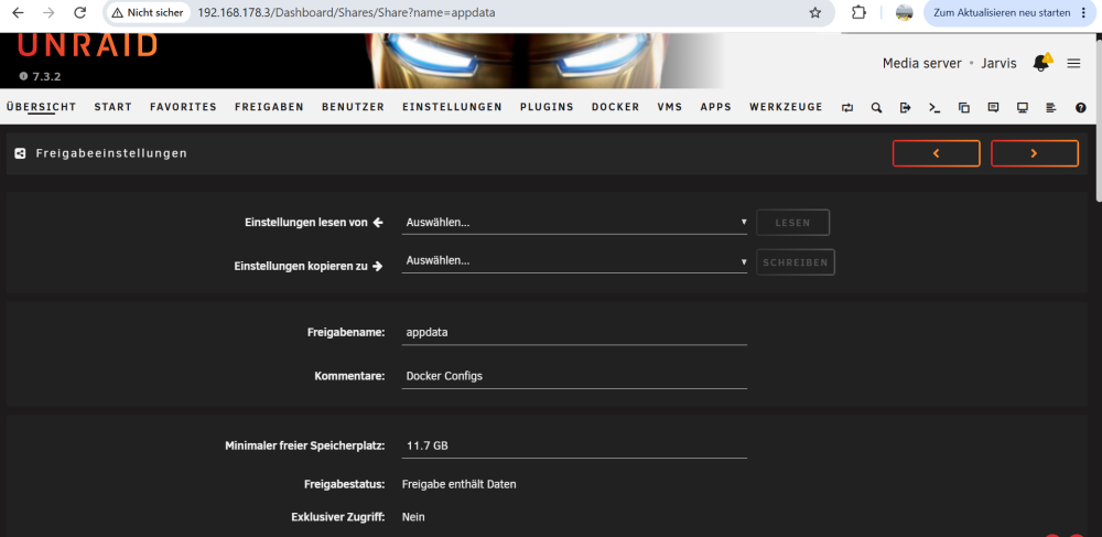

wie ist denn deine Freigabe "appdata" konfiguriert?
und viel wichtiger: war das mal anders oder hast du vielleicht früher ganz ohne cache gearbeitet und nie alles korrekt auf den Cache umgezogen vom Array?
n bisschen Historie wäre gut
1 hour ago, classma said:
Ich hoffe das dass hier gemeint ist.
Nein, Share Übersicht um zu sehen wie die konfiguriert sind
Das wäre die Freigabe von AppData.
Und das war so von Anfang an konfiguriert.
Aber was meinst du mit wie ist der Share konfiguriert?
Wo finde ich das?

Damit schiebst du bzw. der Mover doch die appdata auch aufs Array (Sekundärer Speicher). Daher kommt auch die Meldung, dass es auf der Disk sei. Stell das auf Cache only um. Problem wird aber sein, dass nun die Daten "aufgeteilt" sind. Ich persönlich würde vermutlich umstellen, Docker beenden (in den Settings Docker disable), dann AppData neu anlegen und die Docker neu aufsetzen, sodass alles nur noch auf dem Cache liegt.
Vielleicht hat aber noch jemand eine elegantere Lösung.

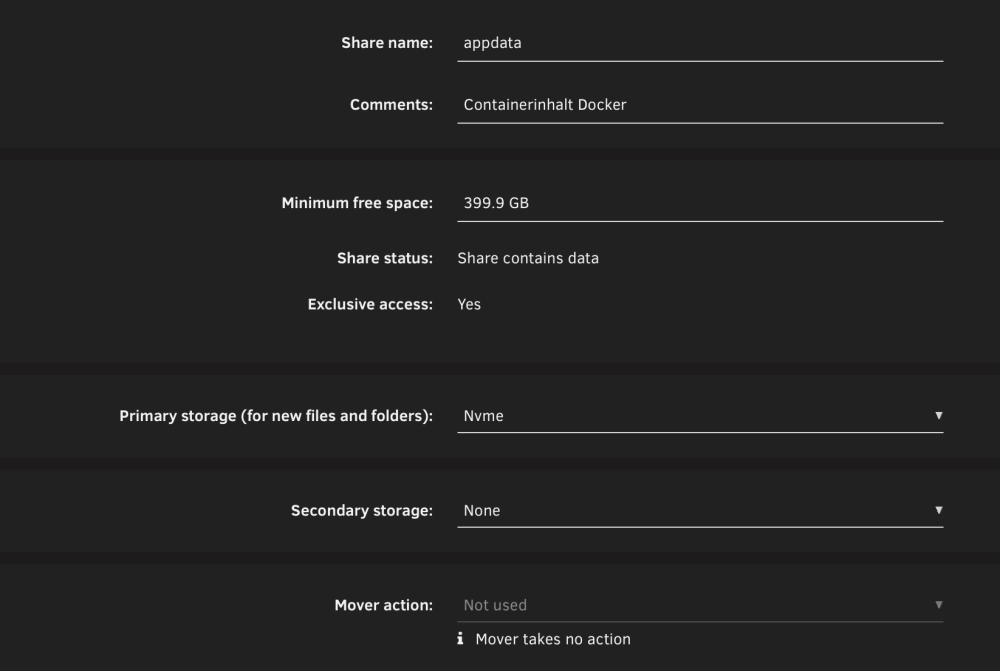

So sieht es bei mir aus (Cache heißt bei mir nvme):

Genau:
Docker ausschalten
Mover Action drehen (also Array—>cache)
Mover starten
Dann sollte alles auf dem Cache liegen (Prüfen!)
Dann secondary Storage rausnehmen
Docker wieder starten
keine neuinstallation notwendig!

Wenn du zu ängstlich bist, mach vorher ein Backup der Ordner von jedem Laufwerk.

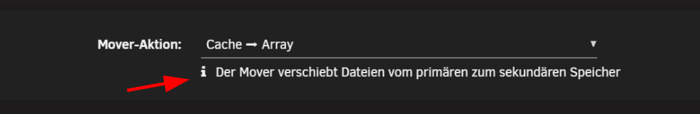

Ja, mover-Action umdrehen in der Share konfig, siehe dein Screenshot:
Dann führt das beim nächsten mover durchlauf dazu, dass er alle appdata Dateien vom Array, also von allen disks des arrays verschiebt auf /mnt/cache/appdata.
Also eben genau andersrum als das verschieben aufs Array.
Danach solltest du dann keine Dateien mehr unter /mnt/disk*/appdata mehr haben…

6 minutes ago, classma said:
Jetzt habe ich eine 128gb SSD. Das sollte so hoffe ich erstmal passen.
kommt natürlich drauf an. kontrolle wäre besser. keiner weiß, wie viele appdata-Daten Du so hast und wieviel auf dem Cache noch frei ist.
Auf der Seite "Start" bzw "main" siehst Du den freien Platz des Caches.
und wenn Du die Konsole öffnest und "du -hs /mnt/user0/appdata" (ja, mit der "0", siehe Info) eingibst, wird dir angezeigt, wie viel Platz die appdata-Dateien auf deinem Array belegen - die müssen ja noch auf deinen Cache passen. Theoretisch könnten Deine Appdaten ja größer als der freie Platz auf deiner 128GB SSD sein (eben weil der Mover neue Dateien bislang immer nachts aufs große Array verschoben hat), von daher würde ich das mal checken.
zur Info:
  • /mnt/disk1/appdata ist der Ordner auf der jeweiligen Array-disk Nr1
  • /mnt/cache/appdata ist der Ordner auf dem Cache-Laufwerk (cache ist bei Unraid auch nur der Standardname des ersten pools)
  • /mnt/poolname/appdata ist also der Ordner auf dem jeweiligen Pool "poolname"
  • /mnt/user0/appdata fasst alle arraydisks zusammen
  • /mnt/user/appdata fasst das Array mit allen pools zusammen
  • eine Möglichkeit nur alle Pools zusammenzufassen gibt es nicht! Macht auch wenig Sinn, da man mit dem Mover pro share nur zwischen dem einen Array und einem bestimmten Pool hin und her moven kann und nicht z.B. von pool1 zu pool2. (das wäre noch ein Feature-Wunsch für die Zukunft). Dementsprechend braucht es diese Zusammenfassungsmöglichkeit aktuell nicht.
12 minutes ago, classma said:
Kannst du mir einen Gefallen tun?
Die Schritte nochmal aufführen die ich machen sollte
Ich zitiere aus der Lösung:
2 hours ago, _alo_ said:
Docker ausschalten
Mover starten
was noch unklar war:
mit prüfen meine ich folgendes: du hast doch jetzt erkannt, dass noch dateien unter /mnt/disk*/appdata liegen....prüfe, ob die dort nach dem Mover-Durchlauf auch dann eben nicht mehr liegen. Dann hat er alles zurück verschoben.Wenn dort Dateien überbleiben oder es Fehlermeldungen gibt, sollte man sich das nochmal ansehen. Aber wie gesagt, das ist eher theoretisch, das sollte klappen.
Ansonsten wenn du 100%ig sicher sein willst, mach doch von jedem Ordner vor dem Mover-Durchlauf ein Backup, z.B. über die Konsole:
cd /mnt/cache
cp -ra appdate appdata_sicherung
cd /mnt/disk1
cd /mnt/disk2
cd /mnt/disk3
Wenn du dann später deine ssd tauschen willst, kannst Du das auch alles wieder mit dem Mover (für jeden Share einzeln) machen: primary/secondary definieren und über die mover-action steuern, wohin verschoben werden soll.
Du kannst die neue SSD auch parallel einbauen (sofern du noch einen Anschluss frei hast) und daraus einen neuen Pool erstellen und nur einzelne Shares darauf verschieben, ist halt alles flexibel.
Man kann das Verschieben aber auch manuell über die Gui oder die Konsole machen.
Ich glaube für Anfänger ist das mit dem Mover aber einfacher/sicherer...
