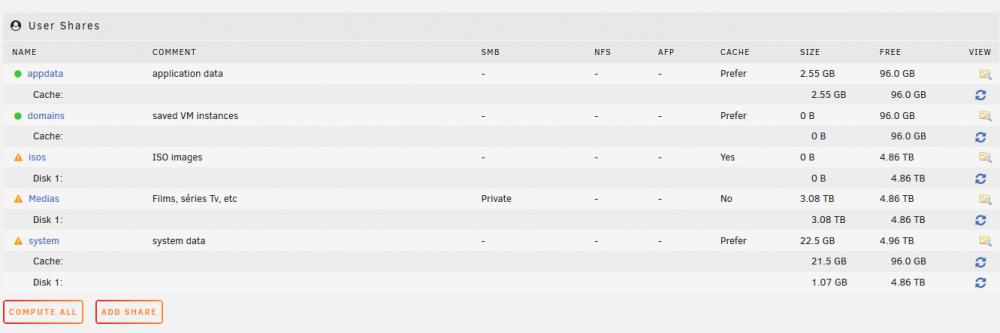

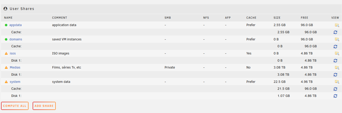

July 6, 20206 yr Author Autre sujet dont j'ai du mal à tout comprendre les shares et le système de cache. J'ai vu qu'il y avait plusieurs états : Yes / No / Prefer / Only. Par exemple si je mets system sur Prefer. En gros tous mes fichiers de system resterons sur le cache sauf en cas d'espace libre insuffisant, le Mover déplacera certains fichiers (?) dans l'Array, ai-je bon ? Idem pour appdata et domains que j'ai passé en Prefer. Cependant admettons que j'ajoute un film à mes Médias, pour le rendre disponible rapidement, je souhaiterais qu'il reste dans le cache un peu de temps. Si je sélectionne Yes, ce film restera dans le cache jusqu'au passage du Mover, c'est ça ? Merci 😃 Edited July 6, 20206 yr by Alex.b
July 8, 20206 yr Exactement. Mais le "Prefer" va bouger tes données vers le cache. Si tu as plus de donnée que de cache il va le saturer. J'ai une tendance à utiliser "Only" et "Yes" pour ma part
July 8, 20206 yr Author Ah oui je vois, merci beaucoup ! Bon, j'ai fait une bêtise, j'ai acheté un SSD de 128Go (et recyclé un autre pour faire un miroir) mais le cache est déjà plein à 70%, je pense migrer sur 256 Go. Voir 512... mais bon faut multiplier le coût par 2 quoi Edited July 8, 20206 yr by Alex.b
