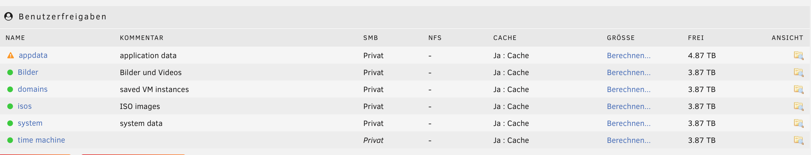

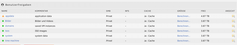

Du hast überall die Cache eingeschaltet

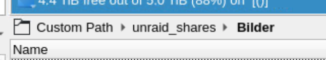

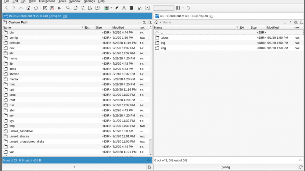

Also ich habe das mit Krusader gemacht. Custom_Path Unraid_shares Bilder steht da.  Im Finder steht Volumes/Bilder ..
Den Cache habe ich heute überall eingeschaltet weil ich ihn ausgetauscht habe. Sprich eine alte SSD mit 120GB habe ich ersetzt durch eine NVme mit 1TB.

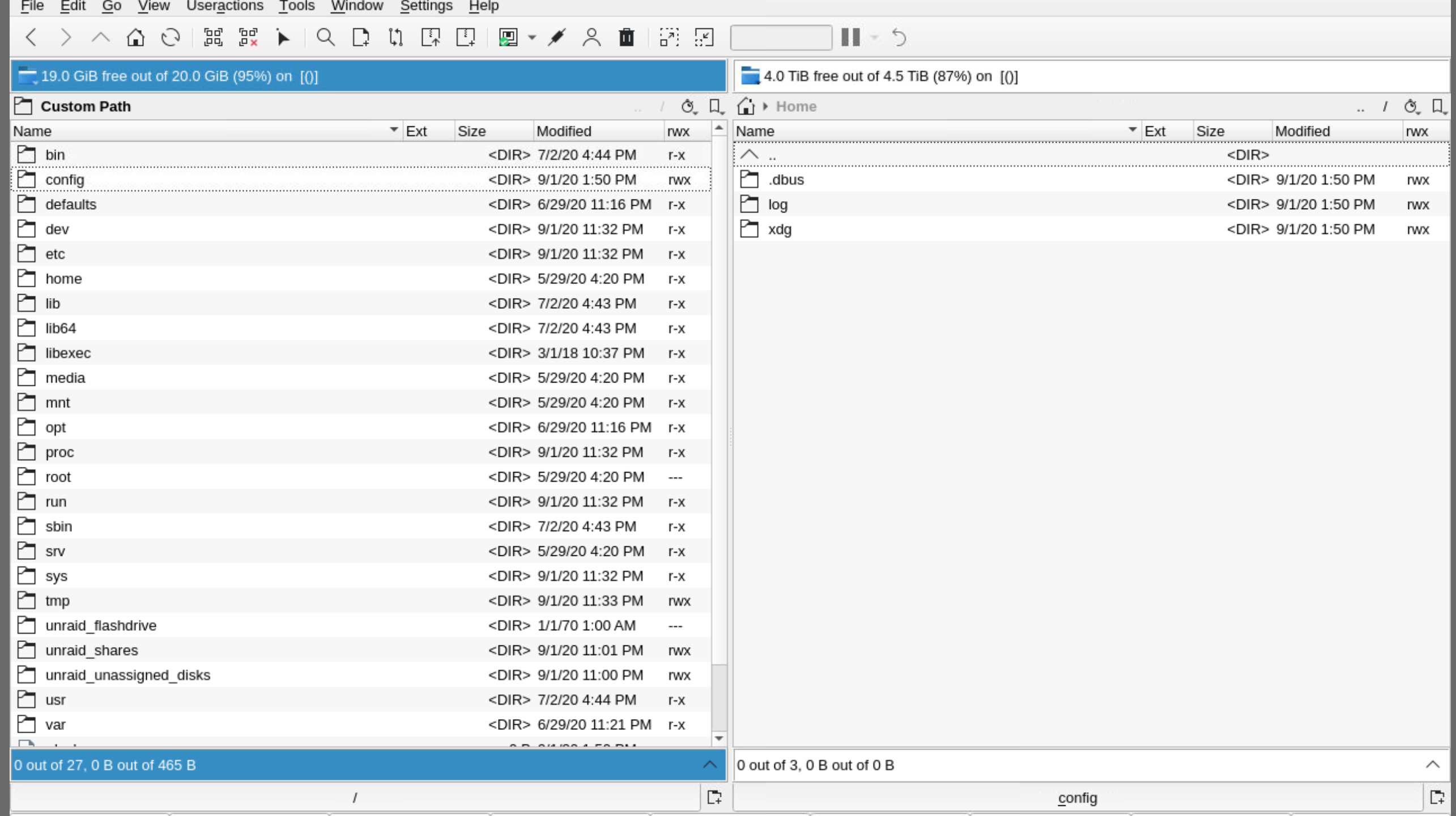

ok, ich glaube ich weiß was schief läuft. Krusader bei der Installation habe ich zwar das video vom Spaceinvader angesehen aber das ist von 2017 und überhaupt nicht mehr aktuell. Dann habe ich alle Standardwerte einfach gelassen und es hat funktioniert. Ich wundere mich schon die ganze Zeit warum ich aber nur 20GB angezeigt werden wenn ich mit Krusader auf meine Shares zugreife. Kann es sein das es damit zu tun hat?

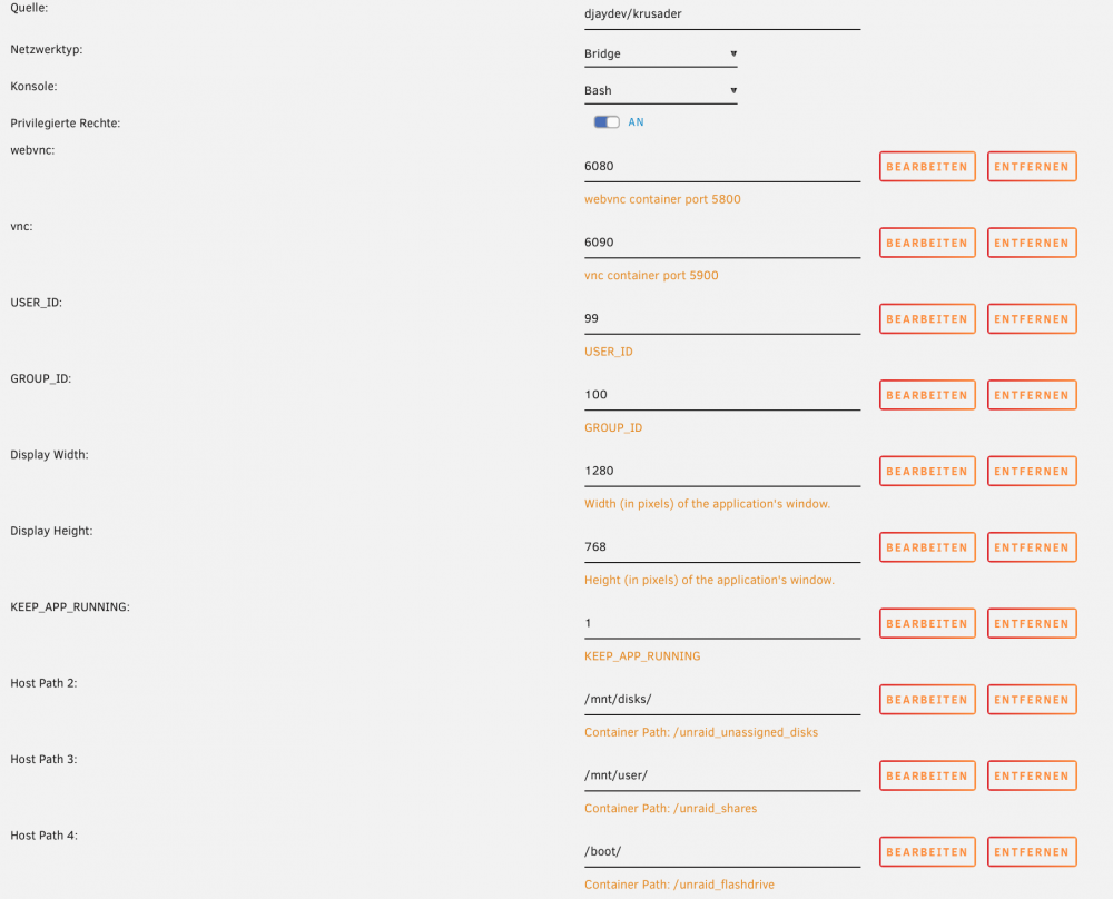

Krusader als docker nehme ich an.

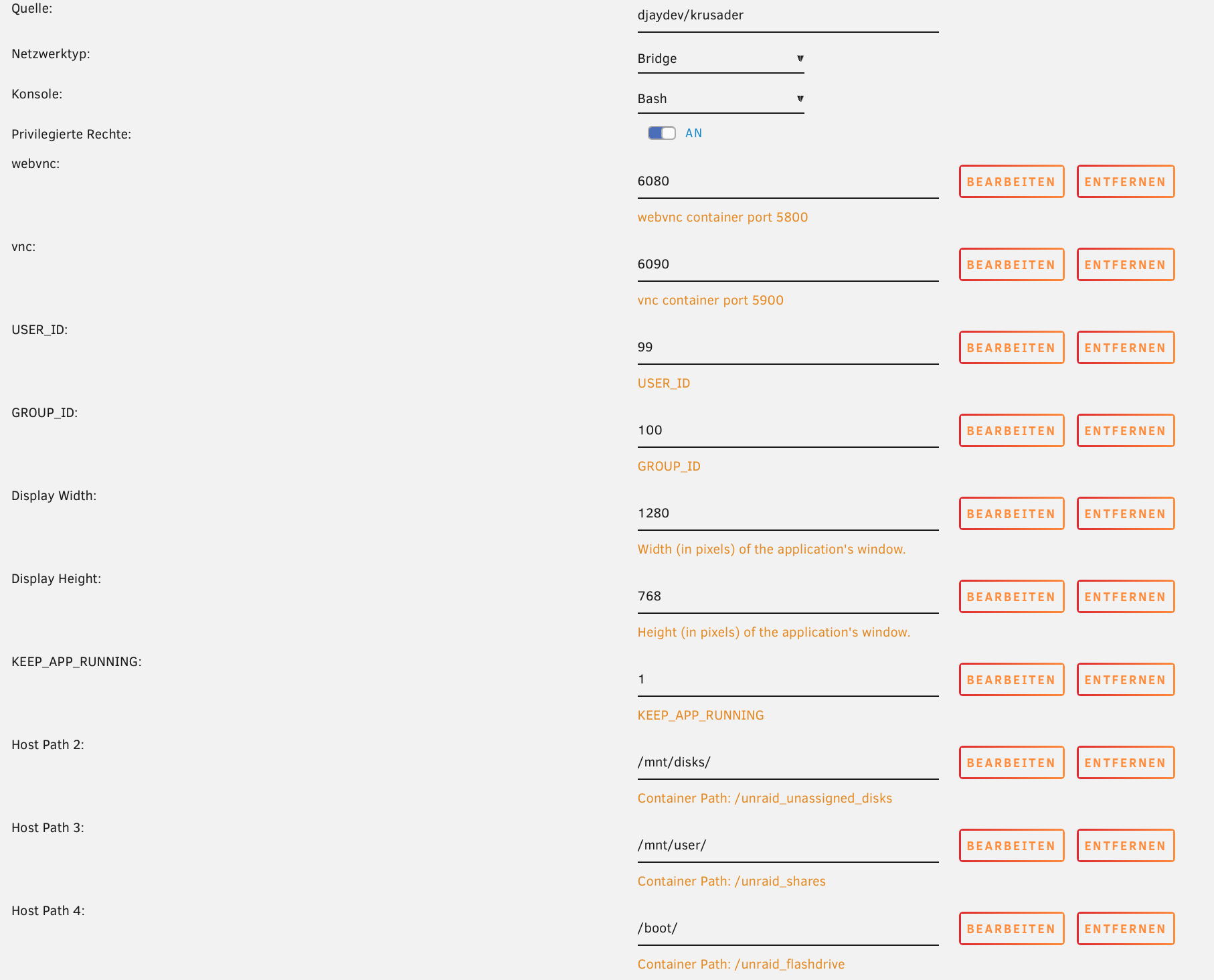

Zeig doch mal deine Krusader Dockerkonfiguration (>Docker>Kursader>Edit). Nicht vergessen mit Klick auf "Show more settings ..." zu erweitern.
"Advanced view" brauchen wir erst mal nicht denke ich.
(Meine Beschreibung ist englisch weil ich noch die 6.8.3 habe, du wohl die neue Beta 25?)

Sieht für mich erstmal normal aus...

Dann wird zB auch die ID des Users / der Gruppe ausgegeben "Access: (0777/drwxrwxrwx)  Uid: (   99/  nobody)   Gid: (  100/   users)". Und nun siehst du auch warum @DarkMan83 sagte, dass deine Krusader Einstellungen eigentlich richtig aussehen, denn in Docker wurde der User 99 und die Gruppe 100 hinterlegt. Es wäre also eigentlich komisch, wenn die kopierten Dateien andere Rechte hätten.

Dann noch eine Frage, da ich bei Mac nicht fit bin. Nutzt du die SMB oder AFP Freigabe von Unraid oder vielleicht sogar beides? Hast du dann auch bei beiden Protokollen dem User die Lese- und Schreibrechte eingeräumt? Mach dazu evtl einen Screenshot von den Share-Einstellungen:
http://tower/Shares/Share?name=Bilder
P.S. nimm bei Krusader den Host Path 2 raus. Es ist gefährlich Dateien zwischen Disks und Shares zu verschieben. Arbeite lieber ausschließlich auf den Shares.
