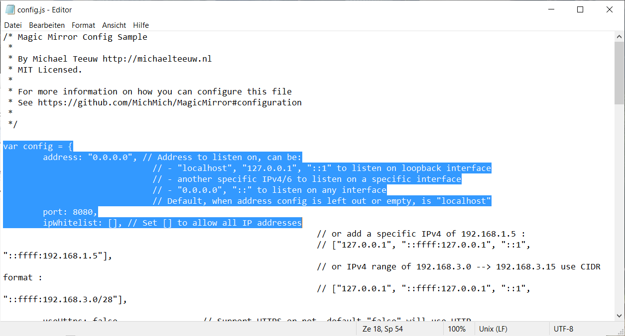

October 15, 20206 yr 36 minutes ago, moonsorrox said: MagicMirror 2 Container Danke. 36 minutes ago, moonsorrox said: [2020-10-15 16:55:08.822] [LOG] [SIGTERM] Received. Shutting down server... [2020-10-15 16:55:08.823] [LOG] Stopping module helper: updatenotification [2020-10-15 16:55:08.823] [LOG] Stopping module helper: calendar [2020-10-15 16:55:08.824] [LOG] Stopping module helper: newsfeed Session terminated, killing shell... Ist das der schluss vom log oder hast du ihn da heruntergefahren? Vor ein paar Tagen hatte auch erst jemand ein Problem mit dem Container da lags an einem Plugin/Addon. EDIT: Jetzt fällts mir erst auf, kannst deine config posten? Die Zeile: Quote Ready to go! Please point your browser to: http://localhost:8080 stimmt nicht. Da muss 0.0.0.0:8080 stehen!
October 15, 20206 yr Author Ja ich hatte den Container herunter gefahren, weil er nicht funktioniert hatte. Das hier 0000:8080 muss doch in den Einstellungen im Unraid gemacht werden, oder:? Da steht mir aber Bridge und eben der Port. In der MM2 config wird dieses doch gar nicht hinterlegt... oder doch.? Aus der config.js var config = { address: "0.0.0.0", // Address to listen on, can be: // - "localhost", "127.0.0.1", "::1" to listen on loopback interface // - another specific IPv4/6 to listen on a specific interface // - "0.0.0.0", "::" to listen on any interface // Default, when address config is left out or empty, is "localhost" port: 8080, Edited October 15, 20206 yr by moonsorrox
October 15, 20206 yr 3 minutes ago, moonsorrox said: Ja ich hatte den Container herunter gefahren, weil er nicht funktioniert hatte. Das hier 0000:8080 muss doch in den Einstellungen im Unraid gemacht werden, oder:? Da steht mir aber Bridge und eben der Port. In der MM2 config wird dieses doch gar nicht hinterlegt... oder doch.? Sieh mal hier (ich hab ein log angehängt und auch @Wuast94 im nachfolgenden post): Nein, das machst du in der config, das bestimmt auf welchen IP adressen auf connections wartet wenn du da localhost einträgst bzw. ich glaub nichts einträgst hört er nur auf localhost und dort kannst du nicht zugreifen. Wenn auf 0.0.0.0 dann hörcht er auf allen interfaces. EDIT: Steht sogar hier:
October 15, 20206 yr 7 minutes ago, moonsorrox said: Aus der config.js var config = { address: "0.0.0.0", // Address to listen on, can be: // - "localhost", "127.0.0.1", "::1" to listen on loopback interface // - another specific IPv4/6 to listen on a specific interface // - "0.0.0.0", "::" to listen on any interface // Default, when address config is left out or empty, is "localhost" port: 8080, Bitte nichts editieren was ich schon kommentiert hab, du läufst gefahr das ich das nicht lese... Mach einfach einen neuen Post. Schick mir mal deine config dort stimmt sicher irgendwas nicht fehlt sicher nur irgendwo eine "}", "," oder so etwas in die richtung.

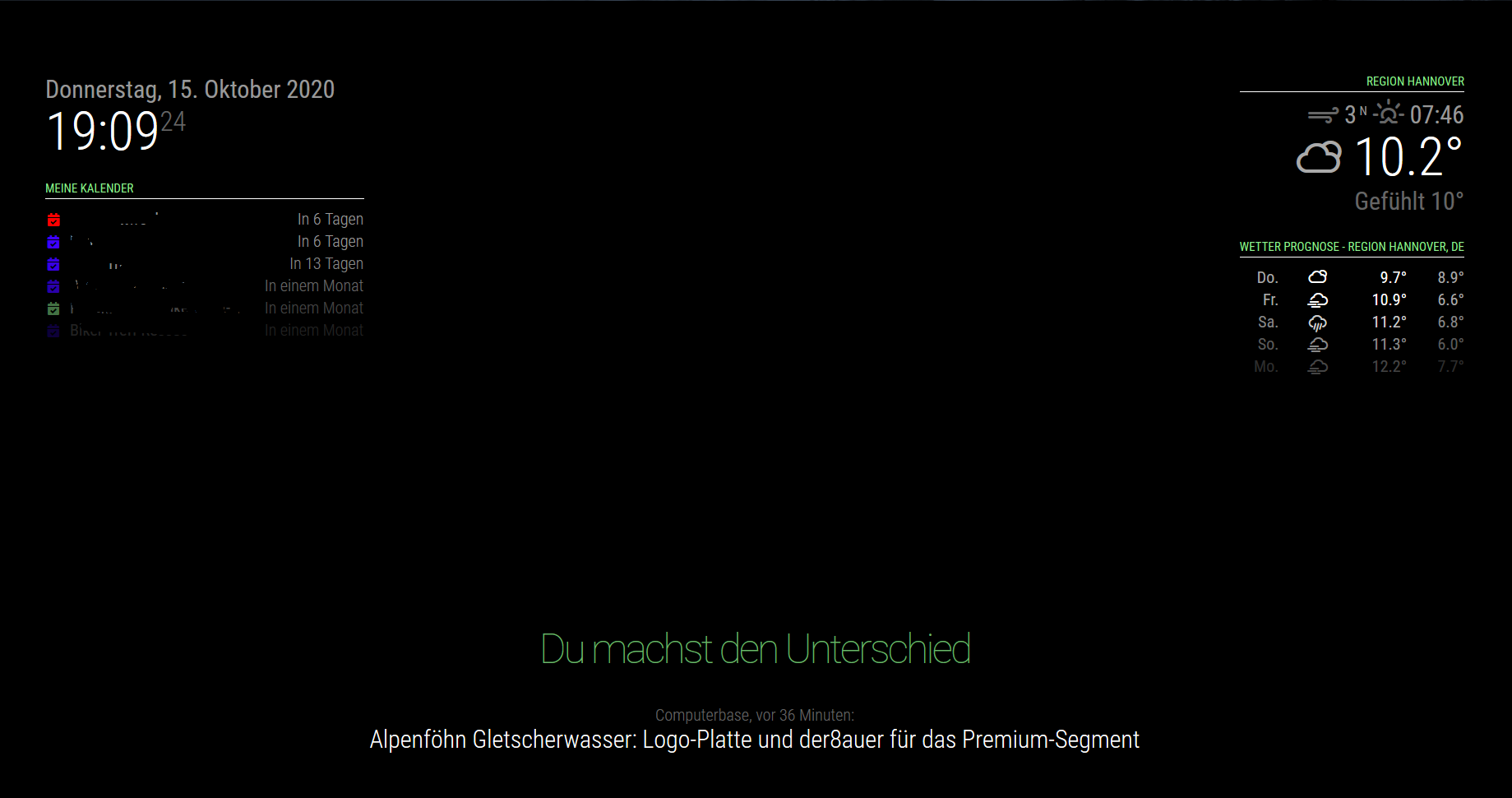

October 15, 20206 yr 4 minutes ago, moonsorrox said: ich rufe die 10.0.0.30:8080 auf das ist der Server host mit dem MM2 Port Hier nochmal ein screenshot, hab deine Termine rausgenommen.
October 15, 20206 yr Author ja so siehts gut aus 😉 kenne ich 😉 wir machen da so, ich melde mich nachher wenn ich den Container neu gemacht habe.. OK.?

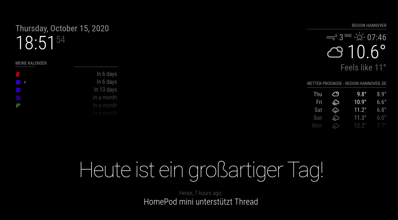

October 15, 20206 yr 10 minutes ago, moonsorrox said: ja so siehts gut aus 😉 kenne ich 😉 wir machen da so, ich melde mich nachher wenn ich den Container neu gemacht habe.. OK.? Hast du meine Config noch die ich geändert hab wenn ja mach das: Container löschen Ordner in deinem appdata Verzeichnis für magicmirror2 löschen Container neu von der CA App laden Container vollständig starten lassen (Installationsdauer nach internetverbindung und CPU Leistung) Dann klick auf das Bild vom Container und WebUI öffnen wenn das funktioniert hat container stoppen danach die config.js von mir mit der datei in appdata/magicmirror2/config/config.js ersetzen Container starten Bitte probiers mal ohne diesem Modul vielleicht verursacht das die Probleme.
October 15, 20206 yr Author so es hat mir keine Ruhe gelassen und ich habe es genau so gemacht... und es geht wieder ich sage mal Danke, anbei der screenshot
