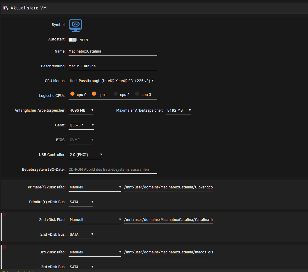

Hast du die Maschine geändert auf PC-Q35-3.1..?!
kommt 😉

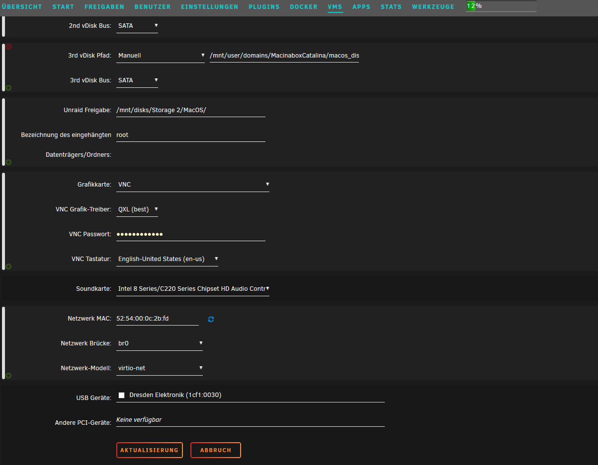

Schmeiß mal das VNC-Passwort raus, und verwende mal testweise den Host Modus bei der "Netzwerk Brücke"-config
Und bitte hier nochmal eine Auskunft geben :D
nein, habe die Maschine nicht geändert, dass hat er alles selber eingestellt
Netzwerkbrücke geht nur virbr0 und br0 - Host gibt es nicht
Du hast doch vorhin nach meines Einfalls mit der Maschine die Einstellung auf die Version Q35-3.1 gestellt, oder?
Standardmäßig war es ja aber bei dir Q35-3.1... D.h. für mich dass unRAID noch irgendwo irgendwelche Dateien von Macinabox hat, da er sonst nicht von allein die alten Settings wiederherstellt. Abgesehen davon ist das Logo der VM, auch ein Punkt der mich stutzig macht, da nach einer frischen neuinstallation ist/sollte/muss das Originale MacOS Versions Icon zu sehen sein als VM Logo. Wenn das schon erst gar nicht der Fall ist, ist es ein weiterer Hinweis dass hier noch Datenreste existieren.

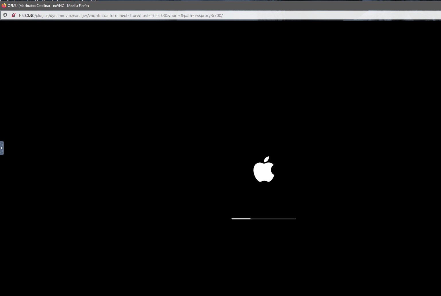

warte geht gleich weiter, ich werde jetzt die VM gar nicht öffnen sondern gleich starten, wenn das MacOS Icon da ist mal schauen was es wird. Wenn nicht 😔

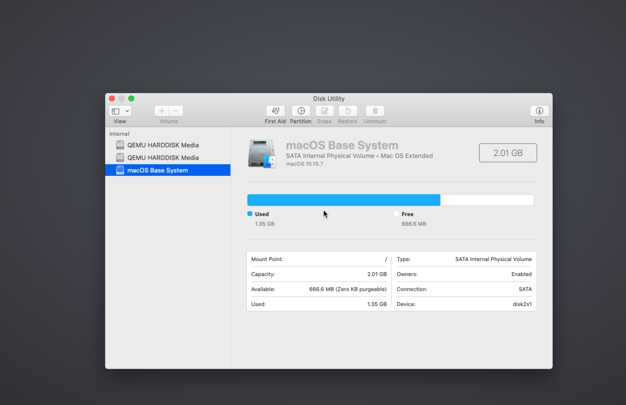

es passiert etwas was muss ich dann weiter machen..? jetzt kommen die macUtilities auch
Jetzt bist du dann im MacOS Wiederherstellung Ding drin, da musst du zuerst die gewünschte Festplatte formatieren und dort dann MacOS installieren... Hier kann ich dir mit gutem Gewissen das Video von Spaceinvaderone ans Herz legen: Klick!
Ich habe es jetzt nämlich leider nicht mehr alles auswendig im Kopf, aber einfach Step by Step von Spaceinvaderone nachmachen und dann solltest du in ca. 45min (je nach internetleitung) eine funktionstüchtige MacOS VM haben
so jetzt muss ich die Disk wohl ändern weil ja die disk wo er drauf ist viel zu klein ist, richitg und wie komme ich auf die 1. Seite zurück wo ich dan sage Reinstall.?
