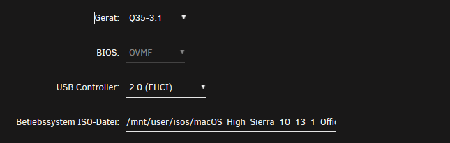

Wo müsste ich diesen Link einfügen:?

zu dem eintragen von macinabox, da ist das leer

Ich steh grad irgendwie aufm Schlauch... Schick mal bitte ein screenshot von dem Feld welches leer ist bei dir
du meinstest doch diesen ISO Eintrag, den soll ich original lassen, oder was war gemeint.?
Denn dieser ist am Anfang leer und ich hatte aus einem YT video den Hinweis das ich hier meine ISO eintragen sollte

Der Pfad muss leer sein und auch bleiben... :D
Bei der Installation von Macinabox hast du MacOS Version ausgewählt. In deinem Fall MacOS High Sierra. Mit der Installation von Macinabox mit der ausgewählten MacOS Version wird die offizielle ISO im Hintergrund zeitgleich herruntergeladen und in die VM gebrannt. Merkt man auch daran, dass nach der Installation von Macinabox der Installer sagt dass das Array einmal gestoppt und wieder gestartet werden muss. Nach dem neustart des Arrays ist die VM bereit um sofort verwendet zu werden. D.h. diese ist bereits mit der Recoveryversion installiert. Dementsprechend bootet deine MacOS VM automatisch das MacOS Utility Setup! Wenn du diese dann manuell entfernts, indem du eine eigene ISO hinzufügst, kannst du auch die Grundinstallation nicht mehr vornehmen!

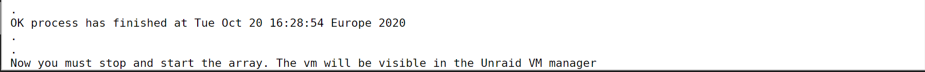

Und wirklich schritt für Schritt und warte auch bis Macinabox das MacOS Image fertig herruntergeladen hat, das siehst du in der Log-Datei von Macinabox.

Wenn das in der LOG-Datei steht, ist es fertig herruntergeladen und du kannst das Array neustarten
ja ganz genau, dass weiß ich 😉 und schaue auch immer nach...!!
